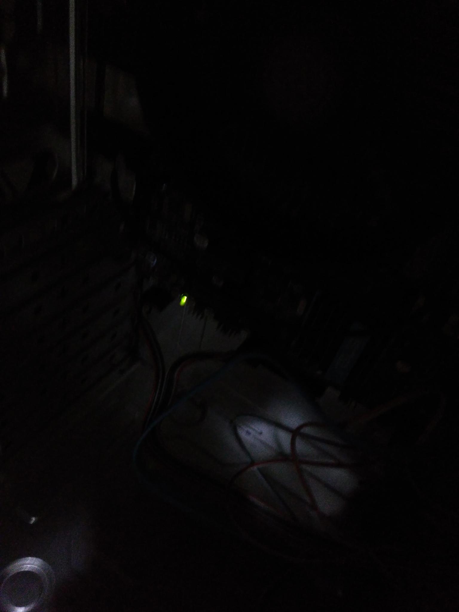

mas voltando ao tema, cara com essa luz nao da p diagnosticar a foto se quer da p ver de onde ta saindo kkkk.

@Vinicius Martins da cruz a foto não ficou boa, nem deu para localizar o LED, mas creio que desta vez o sistema estaria desligado. O LED se localiza do mesmo lado da placa (próximo) onde estão conectados os cabos que partem do painel frontal do gabinete, sendo realmente este... é o que indica energização da placa.

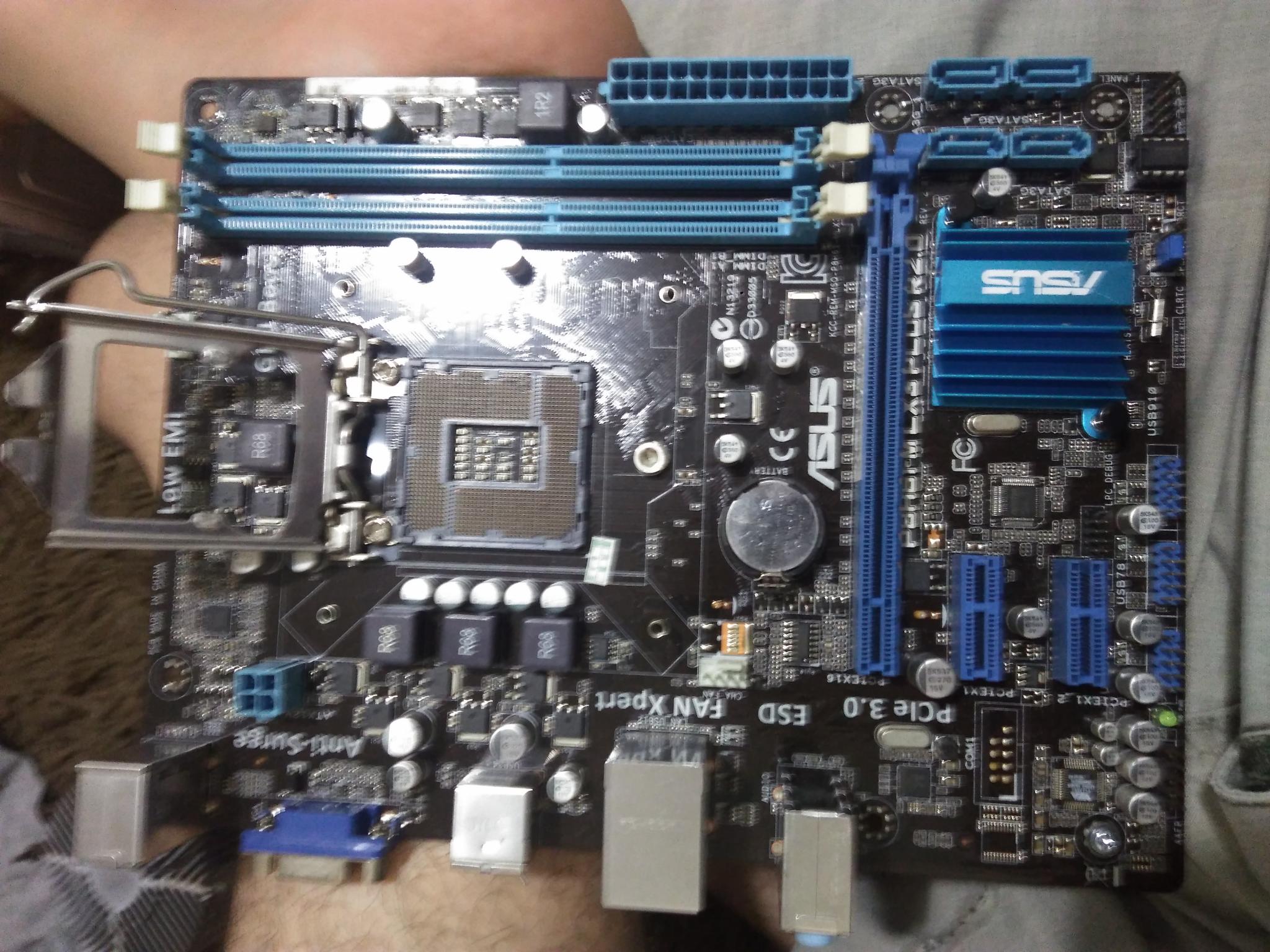

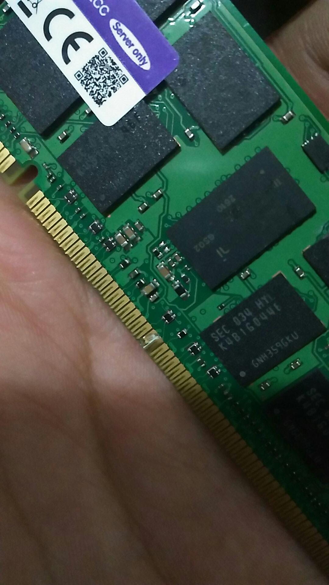

Apenas p efeito de constatação... Tem ctza q esse pino torto não foi voce instalando um processador pela primeira vez?!Sobre a memória estar descascada pode sim acontecer, já q as peças q comprou são usadas (essa pode ter sido usada sem cuidado ou uso excessivo do dono anterior) , mas como voce tem 2, tenta usar com a outra RAM, já sobre o pino, vai ficar de experiência já q CPUs Intels são recomendadas não ficar tirando o CPU do slot, pois os pinos são em suma "problemáticos", tente usar uma pinça "delicadamente" ajuste o pino o mais reto possível, assim que verificar que está, tente conectar o CPU c cuidado, p ver se da imagem e boota o SO.

@braconius Pode me dizer uma última coisa? Essa memória ram, mesmo com isso, tem chance de funcionar?
adicionado 2 minutos depois
Isso tem grande chance de ter "fechado curto" na memória queimando esse pedaço do slot, como muitos aqui disseram, a sua fonte não "inspira confiança"...E pode ter sido a causa do problema da RAM, sobre o pino do CPU, vou esperar pela sua resposta!
