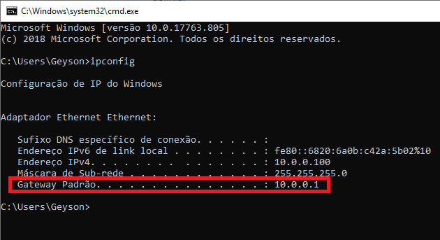

Após isso abra o CMD (prompt de comando) digite ipconfig, procure pelo seu gateway padrão, lembre-se que você deve obter o endereço de seu roteador.
A maioria dos roteadores vem configurados com o IP 192.168.0.1  ou 192.168.1.1
veja qual é o seu caso e guarde este número de IP, no meu caso é 10.0.0.1

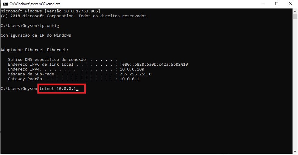

Com este IP em mãos continue no prompt de comando, agora digite o comando abaixo:
Exemplo: telnet numero de IP
No meu caso,    telnet 10.0.0.1  e pressione enter

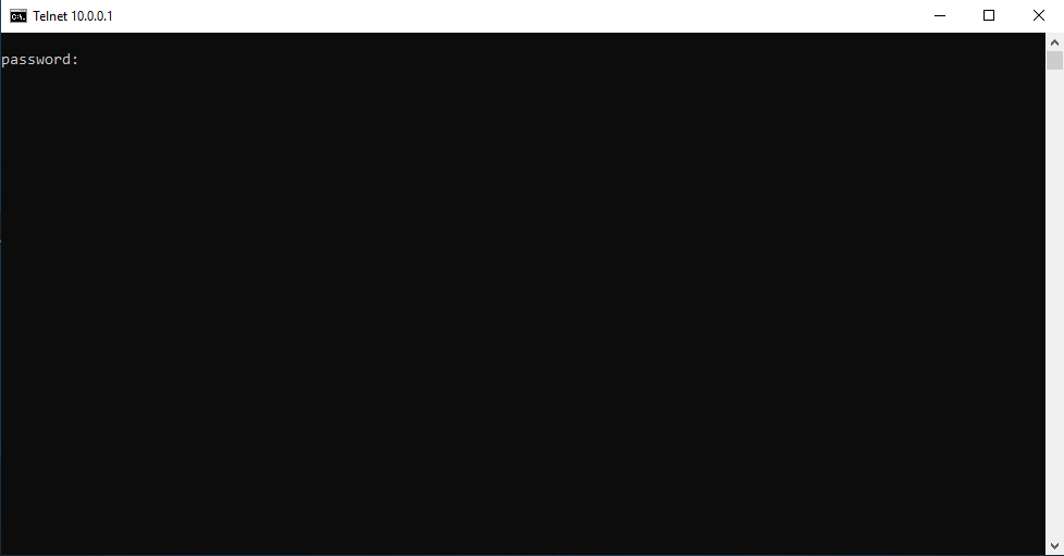

Caso o cliente telnet se conectou com sucesso ao roteador, ele irá pedir uma senha como na tela abaixo:
Nesta tela de password:
não digite a senha de seu roteador,  digite  reset    Nota: a senha digitada não é exibida.
Apos digitar reset, aperte enter e será exibida a seguinte mensagem:
"Reseting should be done within 10 mins."      "O Reset deverá ser feito dentro de 10 minutos."
Ele continuará com o campo password:  não feche o telnet.

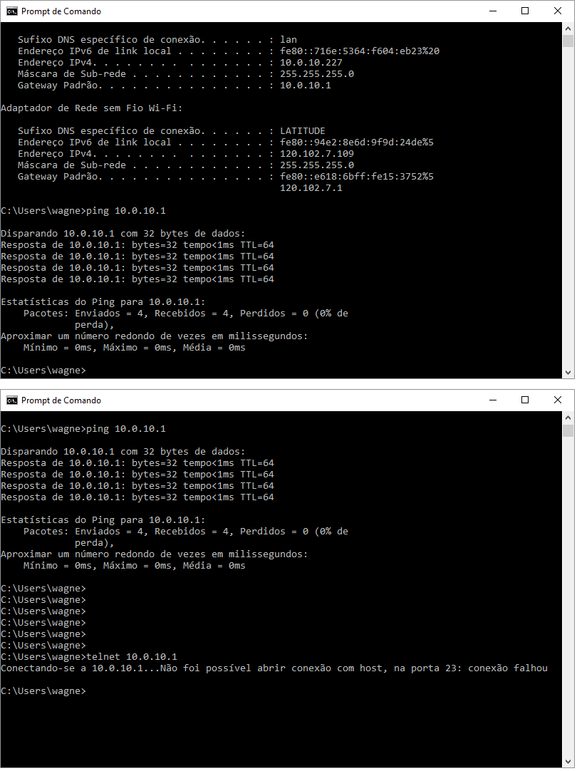

@JohnsonFontes Você resetou seu roteador antes de tentar dar o TelNet? Eu to achando q o meu problema está sendo esse. Eu resetei meu roteador, voltando as configurações padrões do provedor... E agora nao consigo o Telnet por nada. Se alguém tiver uma luz, eu aceito.
2 horas atrás, Wagner Calazans disse:
Printa seu ipconfig e o telnet e posta aqui pra nós vermos
@Geyson Guessi Conforme solicitado estou anexando as imagens do ipconfig e do telnet.

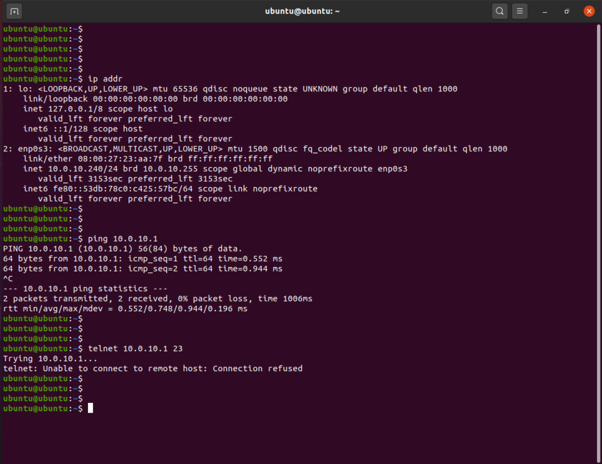

Dando erro conectei o roteador em outra maquina, dessa vez usei uma linux, Ubuntu 20.
Em ambas eu tive o cuidado de deixar o DHCP ativo para obter um IP diretamente do roteador e em ambos os casos, recebi a resposta como 10.0.10.1, sendo o gateway.

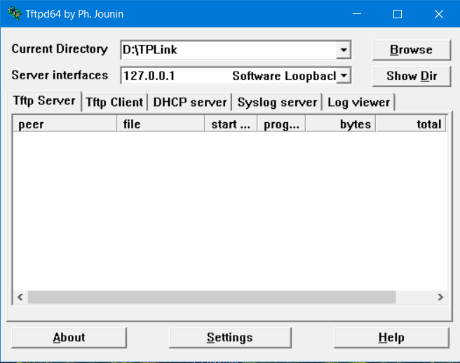

9 - Abra o TFTP e escolha a interface de rede que está configurada com o IP 192.168.0.66 (passo 2)
10 - No TFTP em "current directory" clique em "Browse" e navegue até a pasta C:\TPLINK - pronto, a partir desse momento o servidor está rodando e pronto para receber a requisição de restauração do roteador, o que faremos no próximo passo.
11 - Plugue o cabo de rede entre o PC e em uma das portas LAN (1 - 4) do seu roteador. Com um objeto pontiagudo mantenha pressionado o botão reset do roteador e ligue o mesmo com o botão pressionado até a luz do WPS acender (símbolo duas setas).
12 - Se tudo der certo, você vai perceber no TFTP uma requisição do seu roteador para o arquivo tp_recovery.bin - depois que ele enviar já pode soltar o reset.

Dois questionamentos: eu não consegui transformar o arquivo .bin usando as barras (...\(BR\v4...) sem as barras deu certo.
Usando o TFTP escolho a interface com o ip que configurei (192.168.0.66) mas quando reseto o roteador ele muda para interface "127.0.0.1 Software Loopback" e nada acontece.
Já tentei mudar o ip tanto no adaptador wi-fi como no Ethernet.
Alguma sugestão?
Obrigado.
