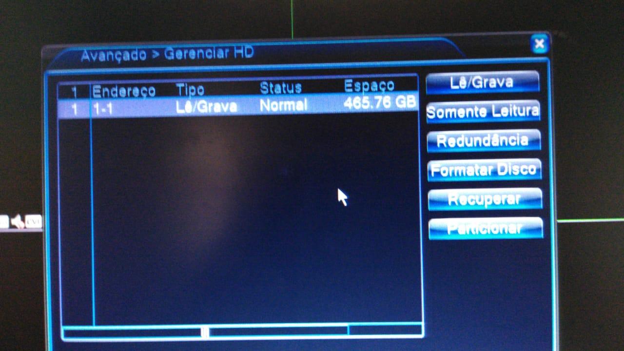

Boa tarde pessoal, preciso de uma ajuda para recuperar um dado que foi apagado. Um colega meu formatou o hd dele, pois tinha achado que o erro estava dando era no  software de sistema de câmera,  e agora ele esta precisando das imagens da ultima noite.
No computador em que fica salvos os arquivos, não se tem um s.o apenas o programa das câmeras que e´ o LCQ .
Tem alguma possibilidade de recuperar os dados mesmo que tenha sido apagado pela opção formatar?
Tentei anexar o vídeo, mas excede o limite de upload, então em anexo tem o a interface do programa.
Se tiverem alguma ideia de como podemos fazer para recuperar esses dados, se é que tem como né.
Obs: Não tem backup
