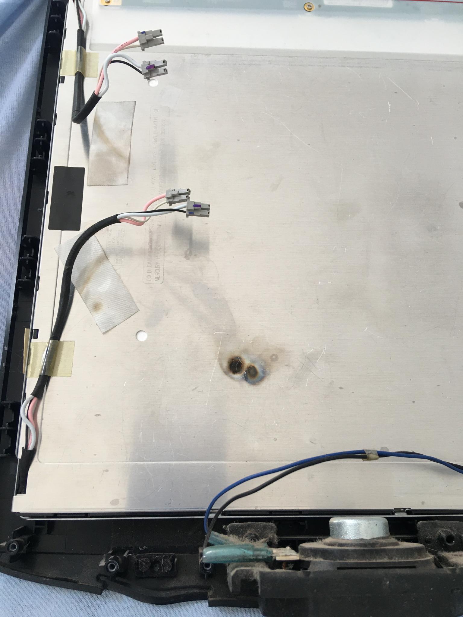

&key=7114947b1547c3cf&key=7114947b1547c3cf&key=7114947b1547c3cf&key=7114947b1547c3cfBoa tarde galera. Estou com essa tv só q ela não liga nada. Abrir ela vi q está com esse queimado e na fonte também está com queimado. Mais não achei nenhum componente queimado na placa. Alguém poderia me ajuda por favor.image.thumb.jpg.b969001623603a2aeb6b2a3aaae53ecc.jpg

Verifique o lado das trilhas, se nenhuma delas abriu com esse curto ai, e verifique também o fusível, ele deve estar queimado.
Em 26/10/2019 às 14:21, Bernardo Estevam disse:
Já conferiu o chaveador da fonte?
Geralmente é ele que causa isso... Ou os componentes ligados a ele.
Com este curto também pode ter aberto algum resistor ou diodo smd.
Da uma olhada nesse diodo:
 schotky MBR10150CT.
Ele pode está aberto ou em curto
6 horas atrás, Bernardo Estevam disse:
É externa amigo
Como você disse que o fusível não abriu, tenho quase certeza que esse queimado na carcaça foi causado por alta tensão do inverter...
Verifique o circuito do inverter( trafo, capacitores, conectores)
Deve ter algo solto ou com solda fria
