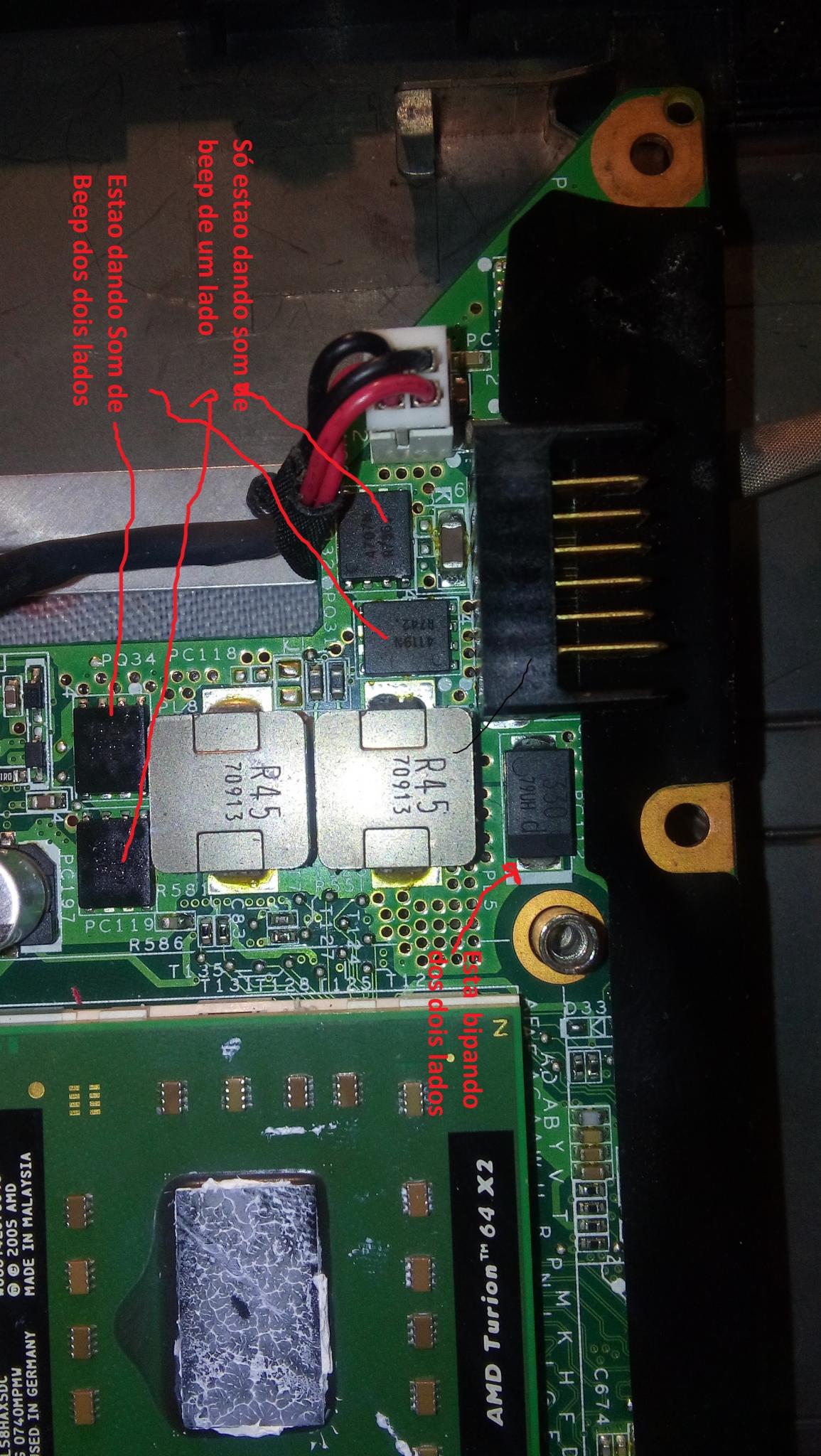

@MarcosFreitasSP Fiz o procedimento orientado mas o processador não esta superaquecido nem o chipset porém a pasta térmica esta velha e precisa ser renovada mas ao tirar o dissipador nao tinha percebido pois tem duas bobinas ao lado do processador identificada como PL8 e PL5 tentei ligar o note e vi que estas duas bobinas nao estão tendo tensão uma só chega a aparecer uns 0,25Vs mas creio que nao é o suficiente para energizar a placa. Verifiquei também que há um diodo do lado da bobina PL5 que aparenta esta em curto pois não conduz dos dois lados e dá som de beep no multimetro pelo sei que sobre os funcionamentos do diodo ele conduz de um lado e do outro não. segue uma imagem pois há outros componentes que aparentam esta em curto.
Sobre o suposto curto, tende a ser normal pois o diodo meio que está em paralelo com um tanto de coisa.
Sobre desligar, tente limpar contatos de tudo que for desconectável  e trocar a bateria e carregador.

@Isadora Ferraz Deixei tudo desconectado somente esse conector na imagem anterior que esta conectado pois nesse modelo de notebook depende dele pra ligar a placa, reparei que ao desconectar o processador e tentar ligar o note ele liga e os leds ficam piscando a cada 5s infelizmente nao tenho outro processador aqui para trocar rs. Sobre a mensagem em vermelho na imagem e porque eu marquei os componentes que tambem estão dando som de beep dos dois lados. Pensei em remove-los da placa mas não tenho certeza se o problema esta diretamente neles
