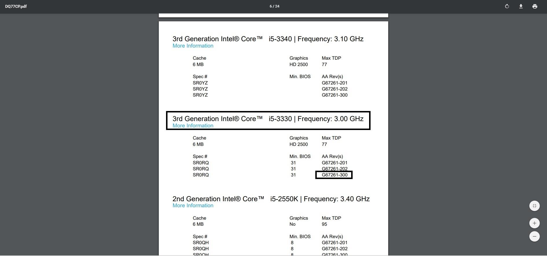

Site da intel com os processadores suportados pela placa-mãe.
https://www.intel.com/content/dam/support/us/en/documents/boardsandkits/desktop-boards/DQ77CP.pdf

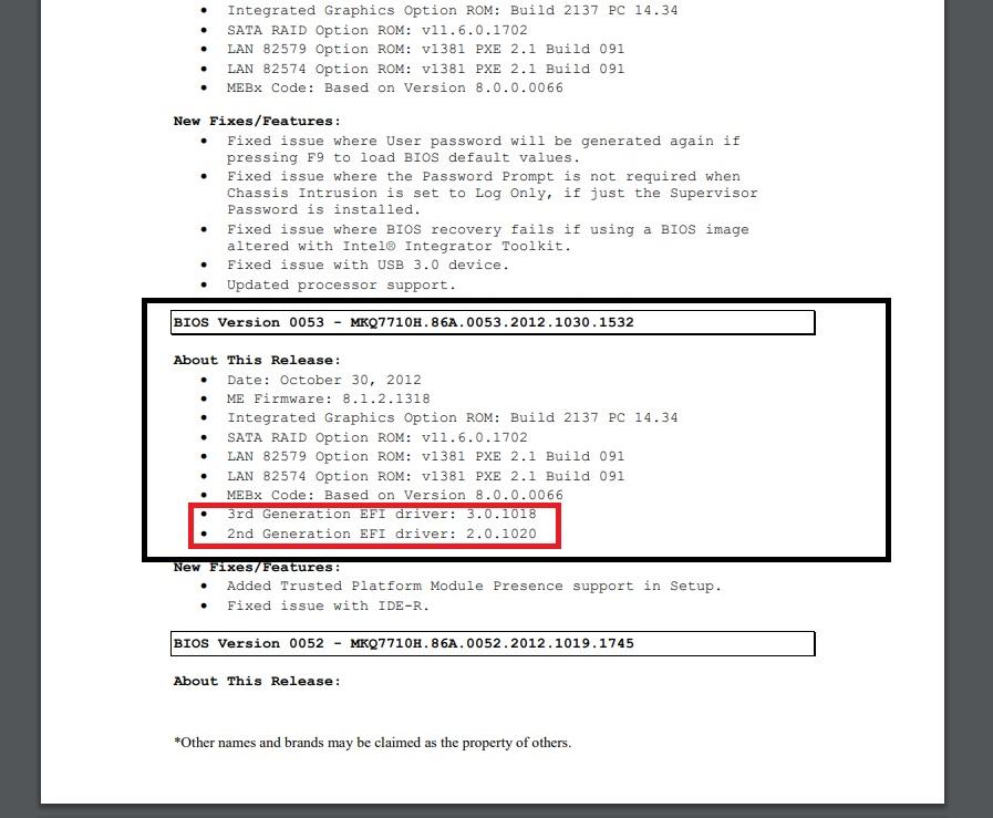

Eu ví essas notas de atualização e a versão 0053, talvez seja a necessária pra mim.
Vê se você concorda comigo.
O link da nota de atualização dada pelo site da intel.:
A bios da DQ77CP e DQ77MK são compatíveis.
https://downloadmirror.intel.com/28297/eng/MK_0074_ReleaseNotes.pdf
33 minutos atrás, Lucas Guilherme 44 disse:
@Lucas Guilherme 44 Sim, essa nota de atualização pode te servir muito bem. Mas tem um porém também, essa versão é muito instável e cheio de bugs. Antes de recorrer à ela, teste primeiro o processador certinho, com o cooler amontado, o painel frontal, HD, memória ram e etc só para termos certeza que você não está desperdiçando o seu tempo meu caro amigo.
