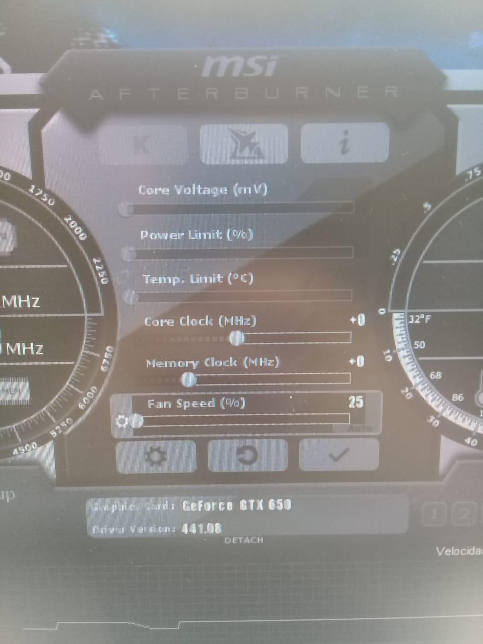

Nao usava o meu, baixei para ver e fica assim
Não consigo nem mexer na velocidade da fan
Quanto a conexão, tem o VGA e um cabo que vem da fonte
@Eduardo Vaz da Silva Só para confirmar, ela não gira as ventoinhas nem mesmo inicialmente ao ligar? Vi que você está usando o driver 441 mais atual da Nvidia, pelo menos comigo este driver está dando problemas estranhos em mais de um PC, por exemplo no MSI Afterburner aparece uma mensagem "não foi possivel estabelecer comunicação com a GPU" algo do tipo, não consigo controlar as ventoinhas e nem o clock quando isso acontece e em jogos onde mostra a quantidade de VRAM, ela aparece como zero e o desempenho da placa fica reduzido. Quando eu instalo drivers mais antigos fica normal.
