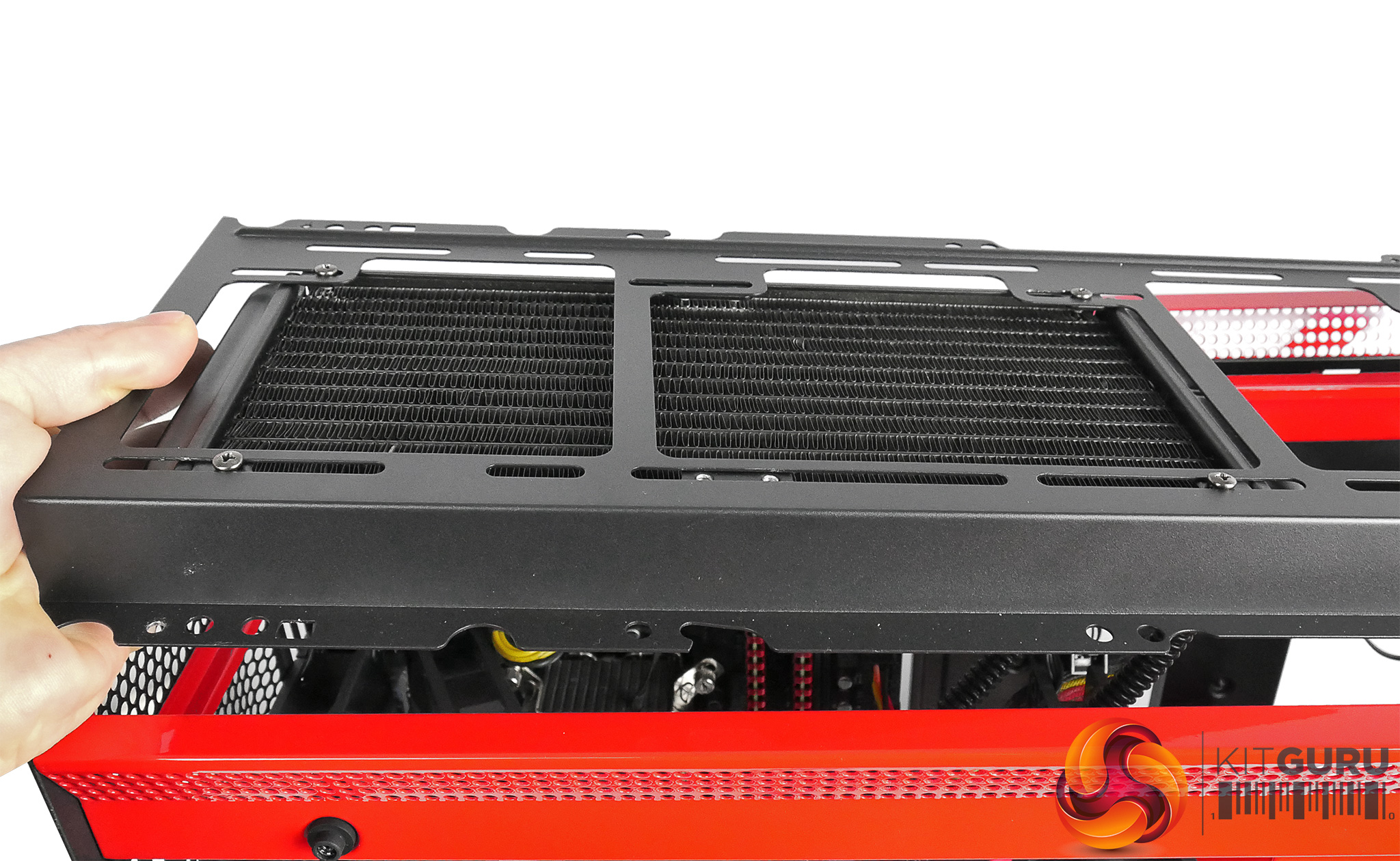

O topo possui um bracket removível que permite instalar o radiador e as fans fora do gabinete, veja foto aqui.
Esse bracket facilita o acesso ao radiador e as fans quando precisar fazer a limpeza de poeira.

Verifiquei novamente e o link da foto apareceu sem problema algum.
Veja as fotos desse review aqui.
NZXT-H700i-Chassis-Review-on-KitGuru-Top
NZXT-H700i-Chassis-Review-on-KitGuru-Rad
NZXT-H700i-Chassis-Review-on-KitGuru-Lid
