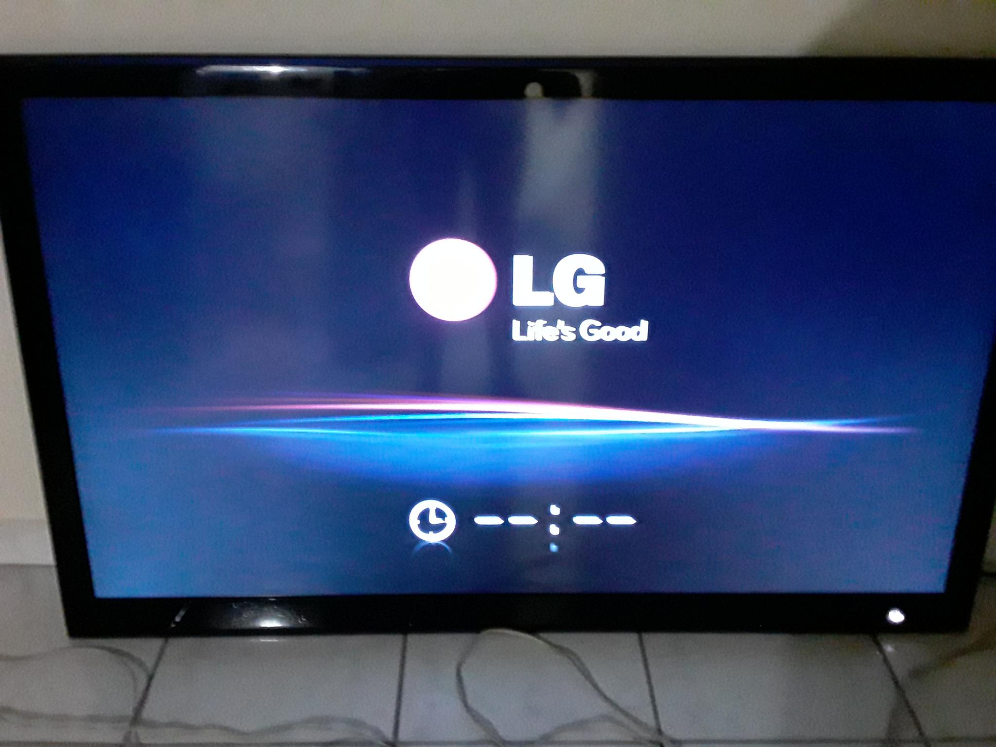

Venho solicitar uma ajuda para um problema que esta na minha bancada.
Estou  com uma TV LG 3D 55, com um defeito que nao tinha visto.
Ja verifiquei as tençoes da placa da fonte e estão tudo ok. As barras de Led nao testei, mas acredito que nao seja elas.
porém quando liga, ela acende o painel mostra o logo da LG e desliga em seguida. Estou querendo trocar a memoria flesh dela. Alguem ja pegou esse tipo de defeito? E possa me dar uma ideia antes de trocar a memoria. Queria postar um video dela mas nao consegui.
Obrigado pela atençao.

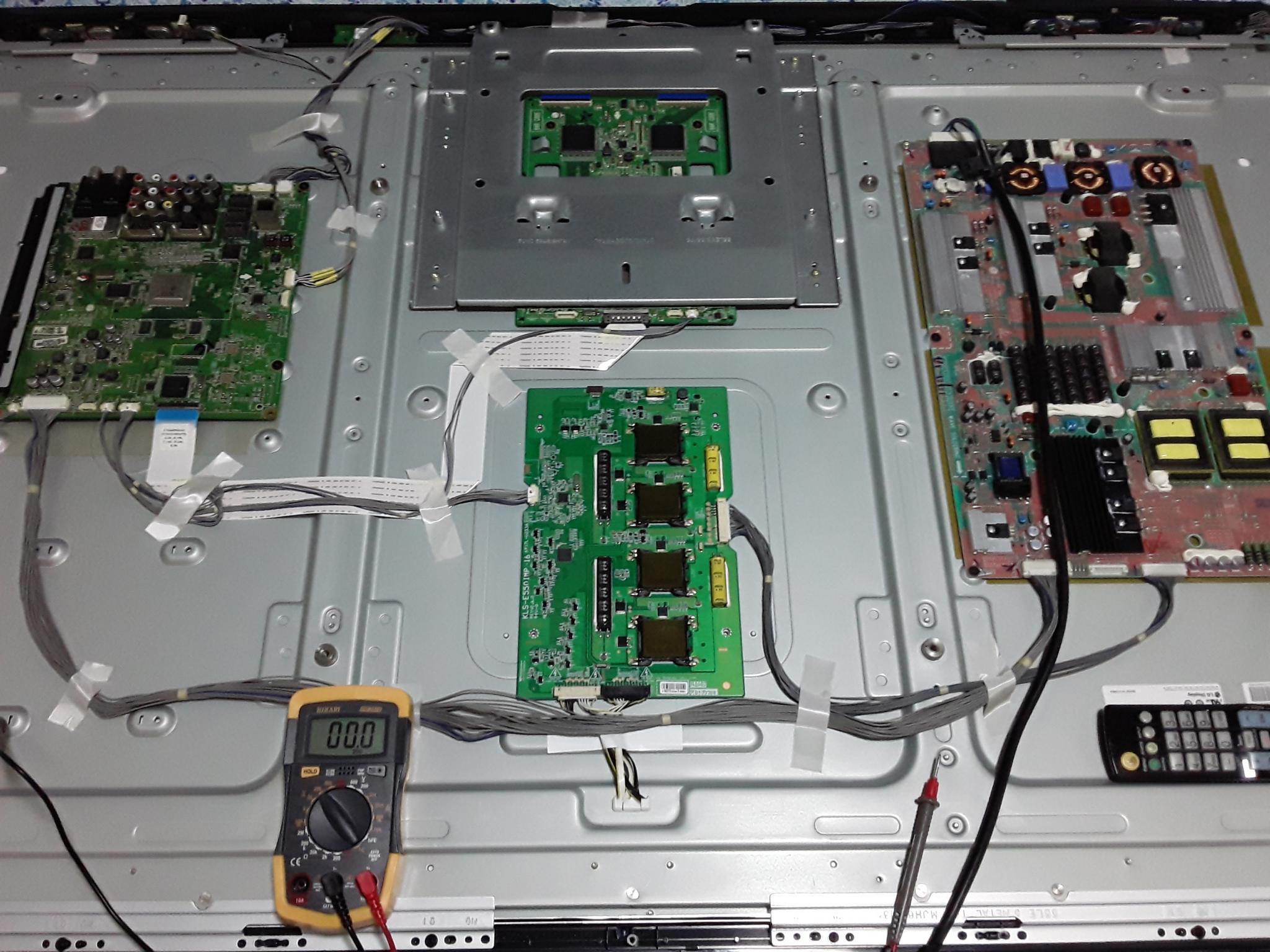

@Marukosu A. boa Noite.
Estou medindo as tençoes agora.
Essa Tv tem uma placa controladora dos Leds Individuais.
porém as tençoes que vem da placa da fonte de 24V estão ok.
As tençoes de retorno quando ela esta em stand bay nao tem. porém quando liga ela aparece as tençoes e as mesmas vão diminuindo de 14v ha  zero.

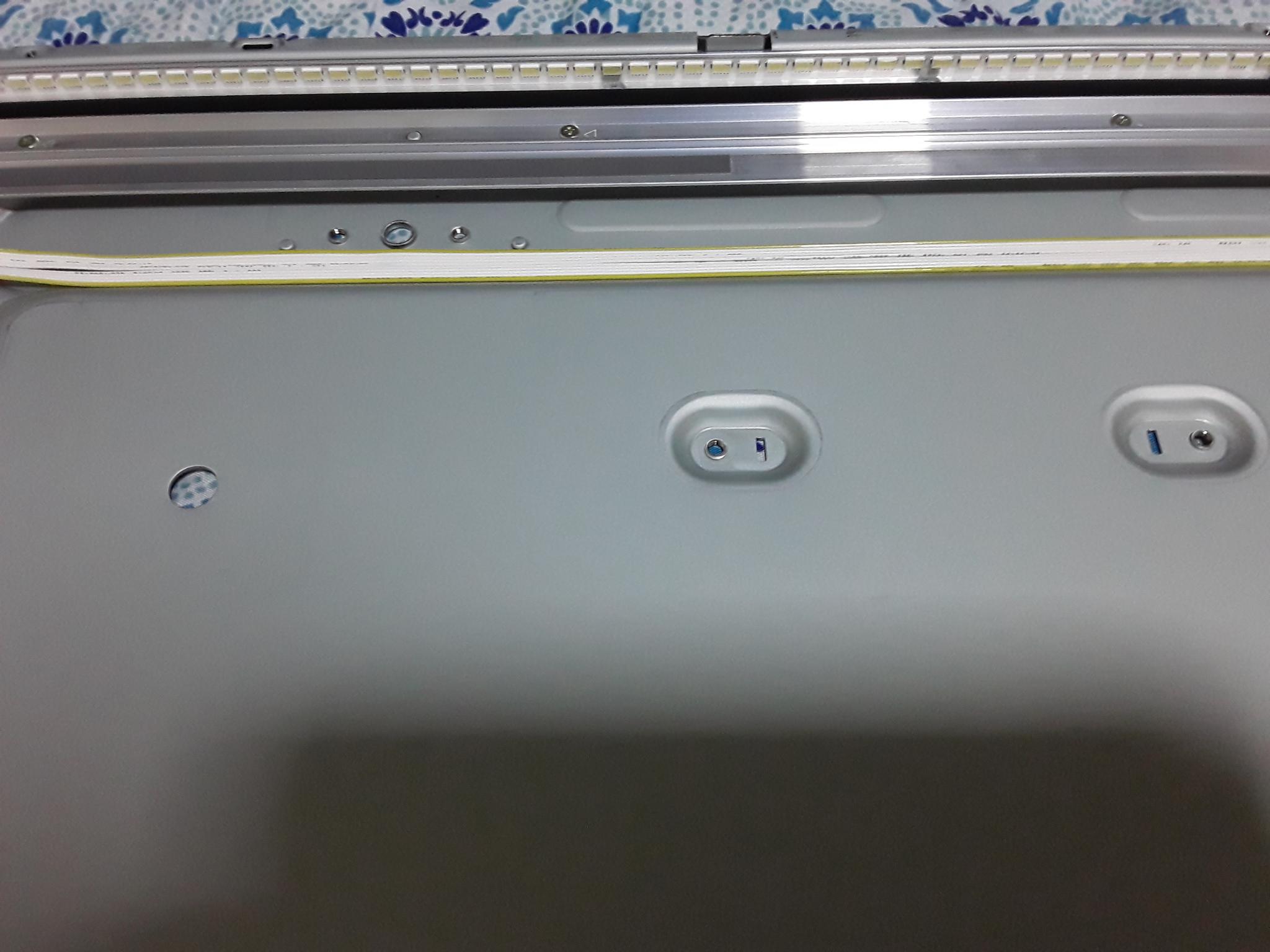

7 horas atrás, Net Lander Informatica disse:
Acabei de testar led por led  sao 336 leds cada requa tem 84 leds testei um por um. E todos ok conduzindo normal.
