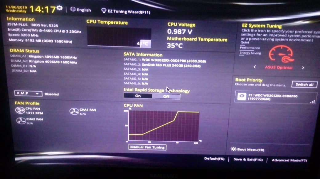

21 horas atrás, PlayerUzumaki disse:
qual o modelo da sua mobo tem uns xeons bons e baratos no aliexpress se ela for LGA 1155
Na imagem tem. Z97M-PLUS/BR
LGA 1150 de 22 nm
