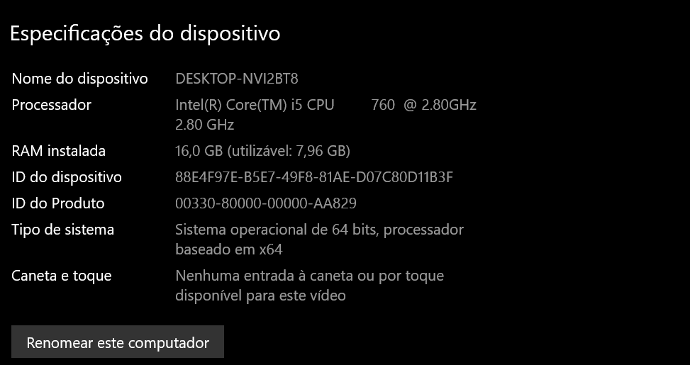

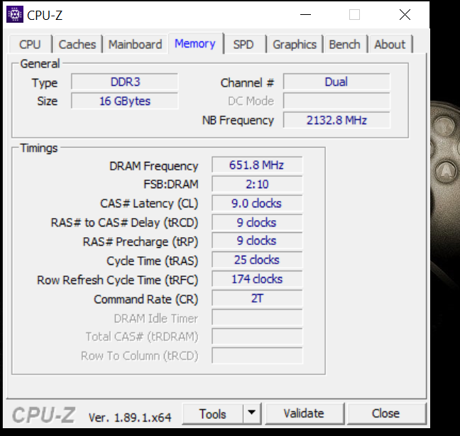

Fiz a troca por um usado Xeon X3470, porém o computador parou de reconhecer os 16GB de ram (2 pentes).
Então eu voltei para o i5 para tirar a dúvida se era o processador e ele mostra o seguinte (imagens em anexo). Mostra como utilizável apenas 8GB, sendo que possuo placa de video dedicada.
alguém sabe o que pode ser? já fiz reset da Bios... a proposito na BIOS reconhece apenas 8GB
quanto a ele reconhecer os Slots... está reconhecendo com o Xeon apenas no Primeiro Slot, pode ser problema no processador que me venderam?

Acabei de ver no site da fabricante...
P7H55M LX
2 x DIMM, Máximo de 8 GB, DDR3 1333/1066 Non-ECC,Un-buffered Memory
Arquitetura da memória: Dual Channel
*Quando instalado um total de memória de 4GB ou mais, o Windows® 32-bit poderá reconhecer apenas 3GB. Portanto é recomendado que sejam instalados menos de 3GB.
Quer dizer que essa placa-mãe só reconhece até 8GB de ram, então um dos meus pentes é para não ser identificado mesmo não é? :(
