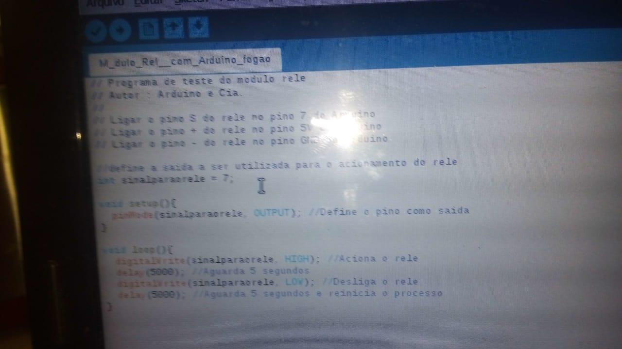

----Codigos----
// Programa de teste do modulo rele
// Autor : Arduino e Cia.
// Ligar o pino S do rele no pino 7 do Arduino
// Ligar o pino + do rele no pino 5V do Arduino
// Ligar o pino - do rele no pino GND do Arduino
//define a saida a ser utilizada para o acionamento do rele
int sinalparaorele = 7;
void setup(){
  pinMode(sinalparaorele, OUTPUT); //Define o pino como saida
void loop(){
  digitalWrite(sinalparaorele, HIGH); //Aciona o rele
  delay(5000); //Aguarda 5 segundos
  digitalWrite(sinalparaorele, LOW); //Desliga o rele
  delay(5000); //Aguarda 5 segundos e reinicia o processo

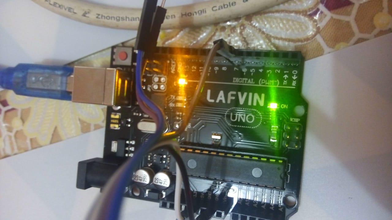

liguei o arduino e o modulo led ficou piscando em 5s mas a lampada nao acendeu.
comprei no AliExpresso, usei modulo rele 5v pela primeiro vez sera que pode ser falso?

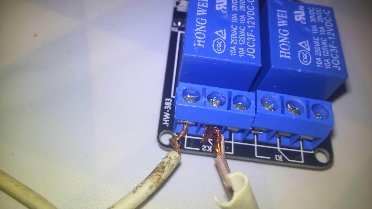

O relé é de 12v e estás a ligar apenas 5
Olha o do link é de 5V
5-V-1-2-4-8-Sa-da-de-Rel-canal-m-dulo-de
A solução é aplicar 12V no teu. Tens que saber o lugar certo.

Puts! Perdão amigo... Não não precisa aumentar. Escrevi errado. O certo: o relé que usas é de 12V e você está tentando acionar ele com 5V. Por isso não funciona, entende?

Isadora, eu recebi o produto escrito jqc3f-12vdc-c os dois reles iguais, conforme a foto que enviei acima, eu preciso usar 1000watts + 127v, é possível usar 12v?
Compartilhar este post
Link para o post
Sim amigo. Perceba
agora, skyline.soares disse:
jqc3f-12vdc-c
... é a tensão necessária pra acionar a bobina do relé. Esta tensão não vai pra fora. Ela é só pra acionar magneticamente o interruptor interno do relé que conecta naquele borne, entende? No seu caso estás a aplicar 5V como já te disse. Fica um acionamento meia boca. O projeto daquele blog pediu módulo com rele 5V.

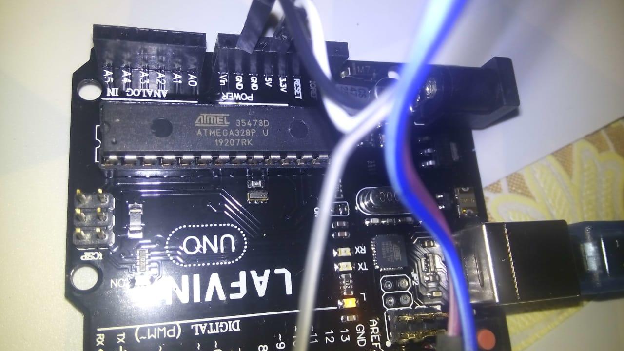

E vendo a forma que o Arduino está ligado penso estar sendo alimentado pelo USB, então seria necessário uma fonte externa para prover este 12V ao relé. 😕
Link para o post
agora, Eder Neumann disse:
pior que tá mesmo. Não sabemos como o projeto vai operar no "fim das contas" mas contemos com que o autor tenha mínimas noções...
