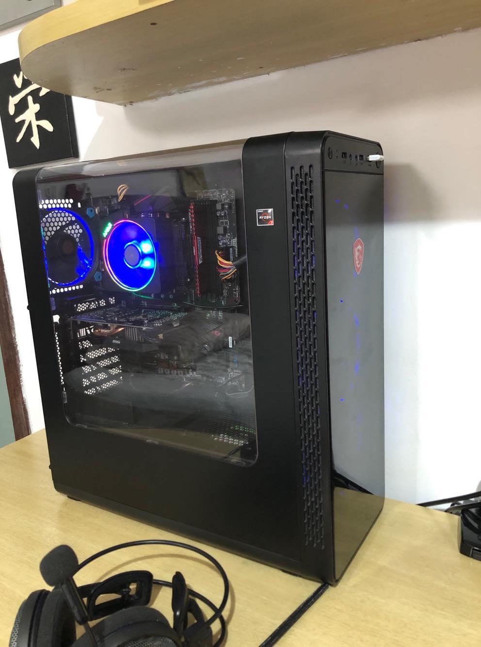

Então gente, recentemente troquei meu kit e plataforma e hoje tenho esse pc:
R7 3700X 3.6ghz (COOLER BOX WRAITH PRISM)
MSI X570 Gaming Plus
8GB DDR4 Corsair Vengeance LPX 2400mhz
GTX 1060 6GB
HD 1TB Seagate Barracuda
SSD 240GB Kingston A400
Gamemax 600W
Eu tinha setado ele a @4.3ghz na bios e a temperatura tava alta em jogos, mas no ultimo dia tava muito calor e o ar condicionado tava desligado e ele nao tava aguentando rodar o battlefield 5, eu abria o jogo e ele ja batia 90º e o jogo fechava. Logo, resolvi desencanar de overclock e resetei a bios para padrão de fabrica mesmo e resolvi deixar ele no automatico ate eu comprar um water cooling decente da corsair tipo um h110 ou um h150i pro.

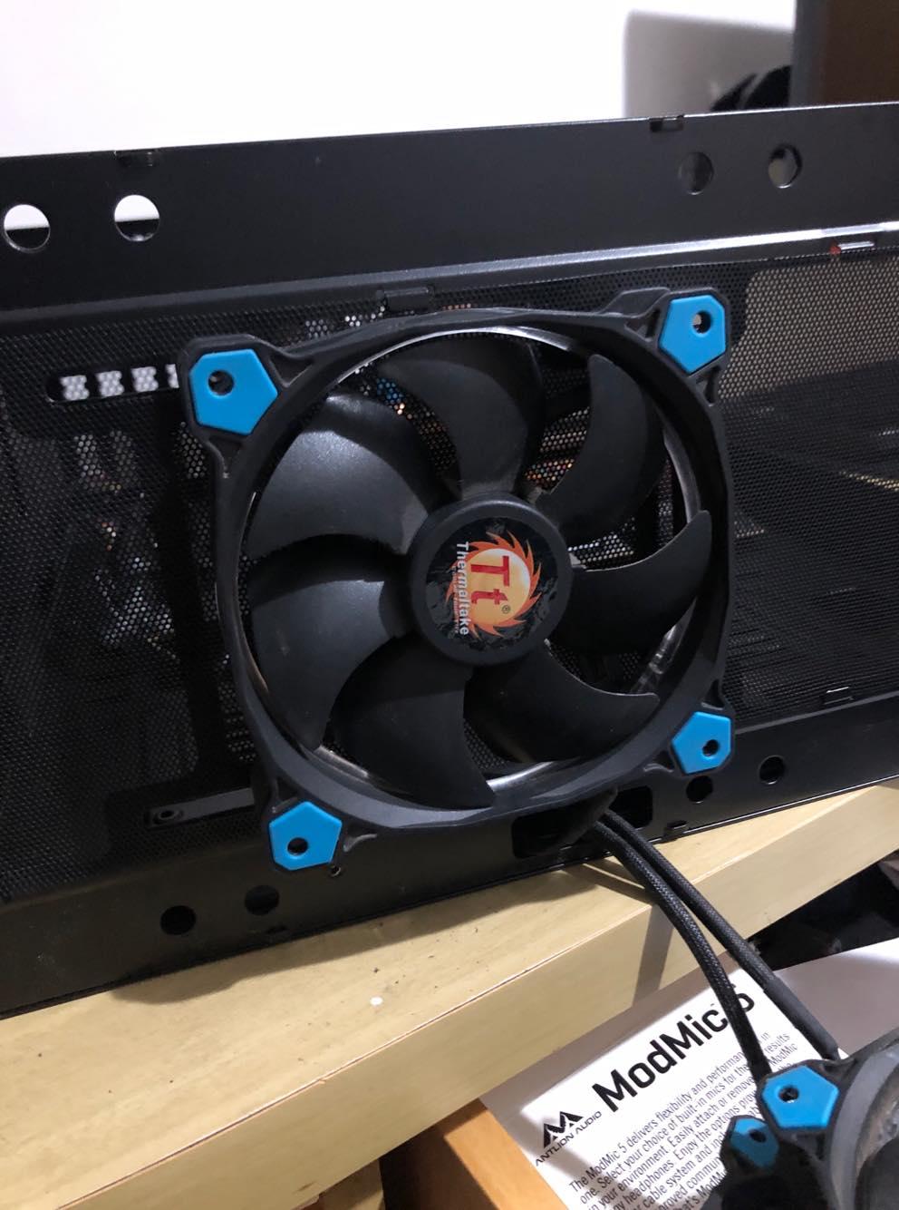

Creio que nao, é um thermaltake view 27, nao tem saida de ar em cima dele, apesar de ter 4 coolers dele, 3 puxando na frente e 1 atras tirando (ou é ao contrario?) kkkkkkk

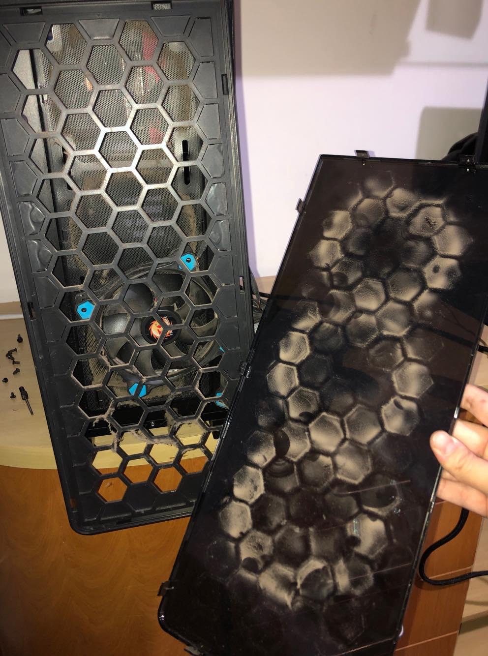

Experimente tirar essa tampa frontal de vidro.

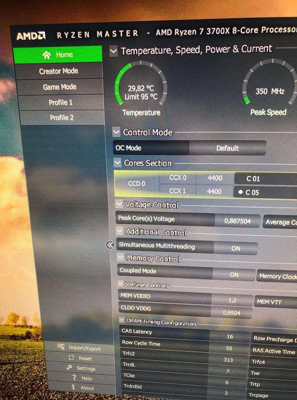

9 horas atrás, PedraX disse:

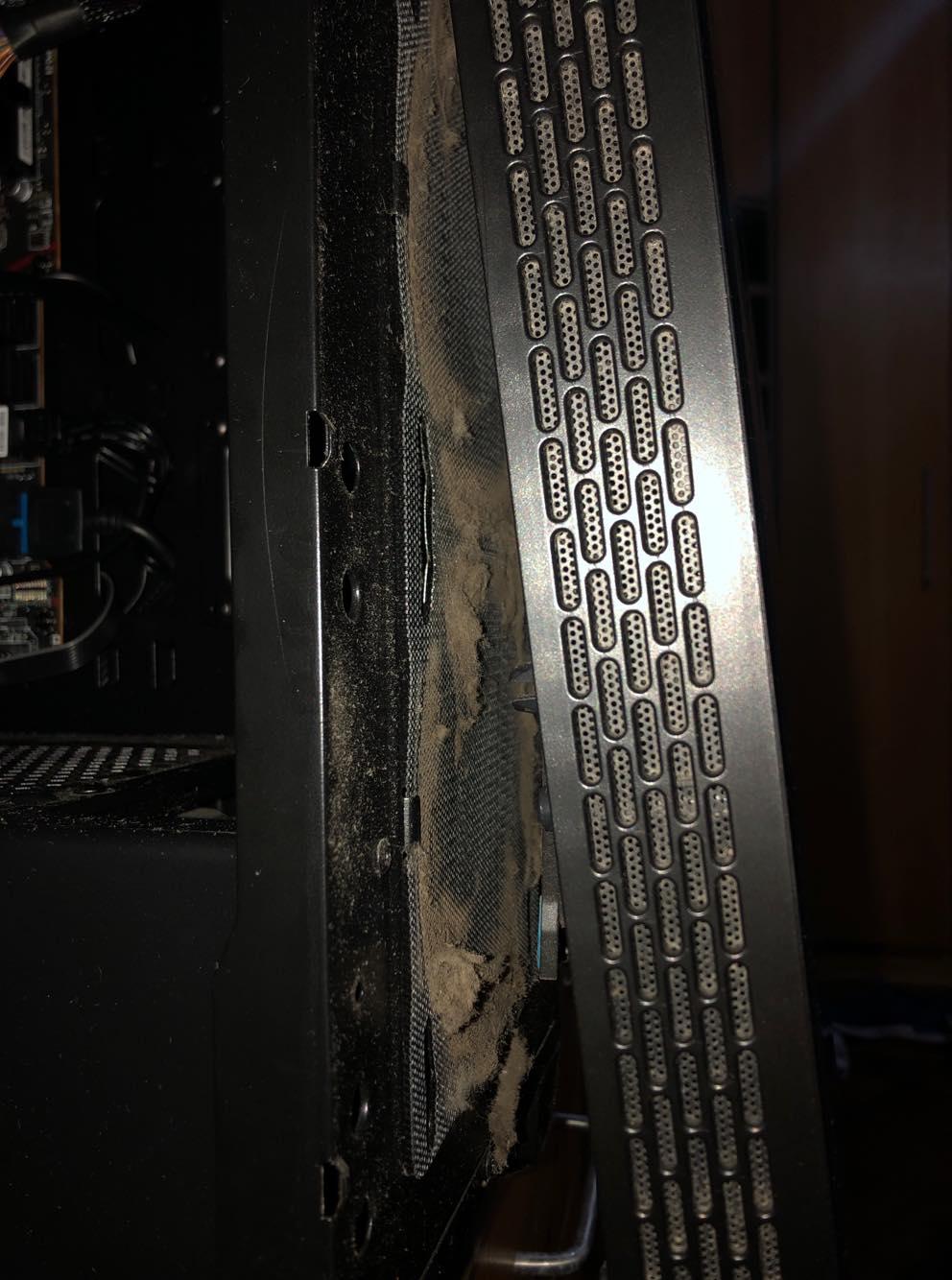

Abaixou a temperatura de 42 a 45 (RYZEN MASTER) idle para 29 31 kkkkk... Ar condicionado ta ligado no 18º por causa que eu não podia suar para fazer isso acho perigoso kkk... mas deve ir para uns 35 37 quando eu desligar o ar mas ficou bem melhor sem essa tampa e sem esses 3kg de poeira kkkkkkkkk agora vou testar nos jogos e em breve dou a resposta...

@fuinhamaligna  - poxa, seu gabinete está realizando bem a função de estufa!
Cara, se o problema realmente é esse, passe um tempo sem a tampa frontal até que troque por um que permita circulação de ar em seu sistema.
