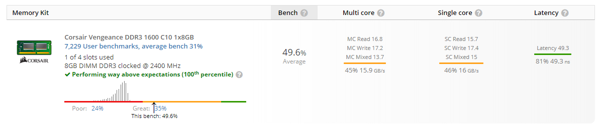

Bom dia, minha memoria é uma corsair vengeance 8gb 1600mhz CL10 mas como é só um pente single channel isso atrapalha bastante(vou pegar outra semana q vem da mesma e bem barata) então decidi fazer oc e cabou q chegou em 2400mhz 13 13 13 36 1T  sem alterar tensão q vem em 1.50v d fabrica, essas latencias estão boas? fiz um benchmark só para ver a velocidade q mudou, q antes tava 9-10gb/s agora ta  16.5-17.5 em leitura ou gravação.
latencia parece boa, porém tem que ver se tua placa-mãe suporta essa velocidade de 2.4 pois o score ta muito baixo.
no caso uso uma DDR4 2400 e ta OC a 3.466 mesmo com latencia mais alta em dualchannel o score ta extremamente mais alto proximo ali dos 90%.
recomendo alem de verificar se tua placa-mãe suporta, valida se está de fato estavel pelo teste do proprio dram calculator ou aida64.

Se estiver estável, está absurdamente bom. Da pra ver pelo gráfico ali embaixo que ela rendeu muito mais que todos os outros testes de usuários com a mesma memória, todos no canto vermelho do gráfico, o seu já no amarelo.

Está normal o score, o seu está alto justamente por estar em 3466 dual channel. Essa latência ali não é somente da RAM, é da comunicação dela com o CPU, como os Ryzen possuem latência alta, sempre batem mais de 60ns nesse teste. Eu rodo com 3400MHz CL 14 14 14 28 e ainda bate 61ns

@Gungniro olhei seu benchmark da assinatura a sua ta proxima d 90% mas, se você ver você ta usando 2 pente de 4, aquela pontuação sua é em dual channel não em single channel a minha ta em single, só vou comprar outra semana q vem :v acredito eu q em dual channel deve passar  90% ao menos do meu amigo q quando colocou aconteceu isso também d praticamente duplica a velocidade, problema é saber se o chip da outra ram q vou compra vai ser do mesmo nivel desse '-'
Então são 2 pente de 8gb. a frequencia base e 2.400, no meu caso já ta no minimo de latencia possivel, pois o chip da memoria e sk hynix(16-18-18-18-40) literalmente os piores,  se pretende por outra memoria só ficando atendo de não comprar 1 pente individual caso contrario vai precisar de muita sorte pra manter o OC da memoria...
infelizmente mesmo que a memoria tenha os mesmo timings base que a tua se o chip for diferente em alguns casos você não consegur nem por alem do perfil stock da memoria sem causar no post ou falhas e a latencia pula de maneira bem insana.
