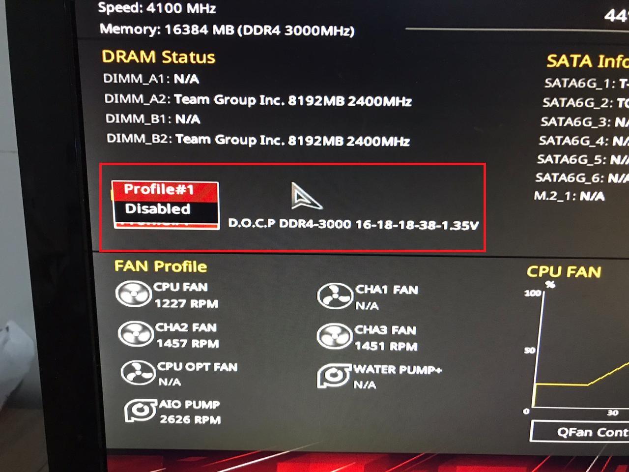

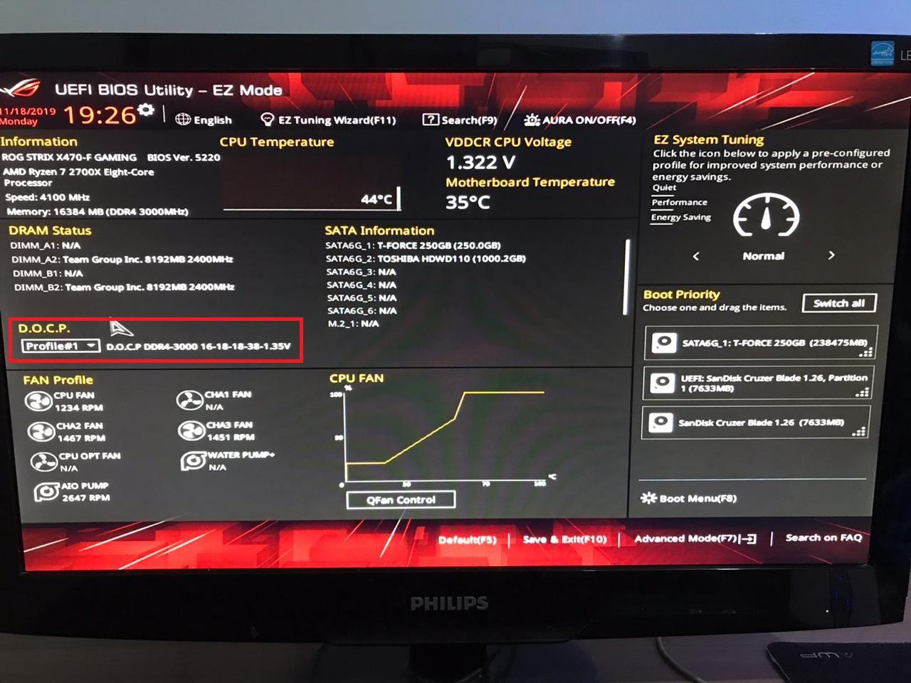

Farei o que dizes mas antes disso vou postar uma série de imagens, não posso informar a sequência do que fiz porque me perdi, mas pelo CPUZ sem alterar dá um valor e alterando dá outro, na primeira mexida realmente eu mexi demais, mas vamos as imagens:

Segue as imagens solicitadas:
EZMODE(F7)
AI TWEAKER

@misterjohn Bixo, conselho se não manja mexer nas latências de memoria , não mexe, unica coisa que tu precisa fazer e ativar o D.O.C.P ali e pronto, e se quiser realmente mexer nas latencias, tem programas que calculam isso certinho, sem chances de dar Mer..
E outra coisa nessa ultima foto que tu posto, as memorias estão a 3000MHZ, diferentes nos prints acima, baixa o CPU-Z e lá tu vai conseguir ve.
(OBS: No CPU-Z vai aparecer sempre a metade dos MHZ, no caso 1499, ou 1500, se aparecer isso e porque estão em 3000MHZ.
