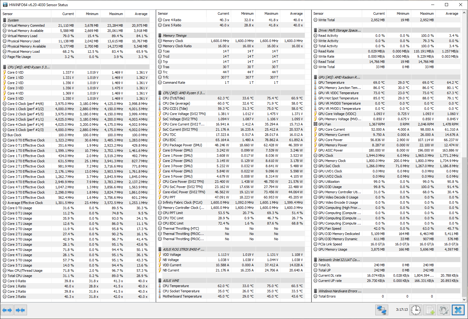

Baixa o Ryzen Master, fica muuuuito fácil. Bota um Cinebench da vida pra rodar e vê a qual tensão vai o Vcore (o próprio Ryzen Master mostra). Deve chegar a algo tipo 1.4 ou até 1.45V. Baixa pra 1.35 ou 1.30 (de novo, no próprio RM) e vê como fica, tanto em termos de temperatura quanto o score do Cinebench. Com uma diminuição pequena assim a estabilidade ainda é quase garantida. Quando você chegar a um resultado satisfatório e quiser que fique permanente, é só trocar o Vcore na BIOS de Auto pro que você escolheu.
Já instalei o RM, agora me indique um Cinebench, acho que até tenho um já baixado, outra coisa onde vejo  o Vcore? Vou colocar um print aqui:

Não consegui vizualizar os dois programas, esqueci que no w10 é diferente, vou repetir o teste porque não me liguei nas voltagens, mas como interpretar esse resultado abaixo?

Sou novato no w10 e ele não tem o "agrupar janelas lado a lado" até tem mas coloca uma em cima da outra, então usa-se o teclado abrindo as duas instâncias do windows, ai clica em windows e seta para esquerda, depois repete o outro com seta a direita, mas os programas não consegui fazer isso, acho que é por causa que o processador vai a 95ºC e não consegue realizar essa tarefa, eu deveria ter primeiro feito o procedimento de dividir para depois inciar o teste, vou sair agora e tento à noite, mas já adianto que não achei como alterar as únicas voltagens que vi e oscilaram em 1,0 qualquer coisa nos dois campos, mas não soube mexer no programa ainda, nunca usei nenhum dos dois.
Sobre essa última imagem, você saberia dizer o que signfica de fato?
A temperatura agora está 29,7 ºC às 13:08 min e estou apenas navegando no fórum, resolvi abrir o Core temp estava marcando 70 mas isso ao abrir, e depois ela vai baixando, o mesmo acontece com o Ryzen Master, abre alta e vai descendo. Isso é uma caracteristica do processador? Acho que trocar o cooler não irá resolver nada, vai continuar o mesmo comportamento mas estou pensando em pagar para ver, prirmeiro retornar o original, depois comprar um de responsa...o problema é que não posso pisar no chão e o gabinete tem quase 21 Kg.

Olha as minhas temperaturas exigindo bastante do pc como um todo
