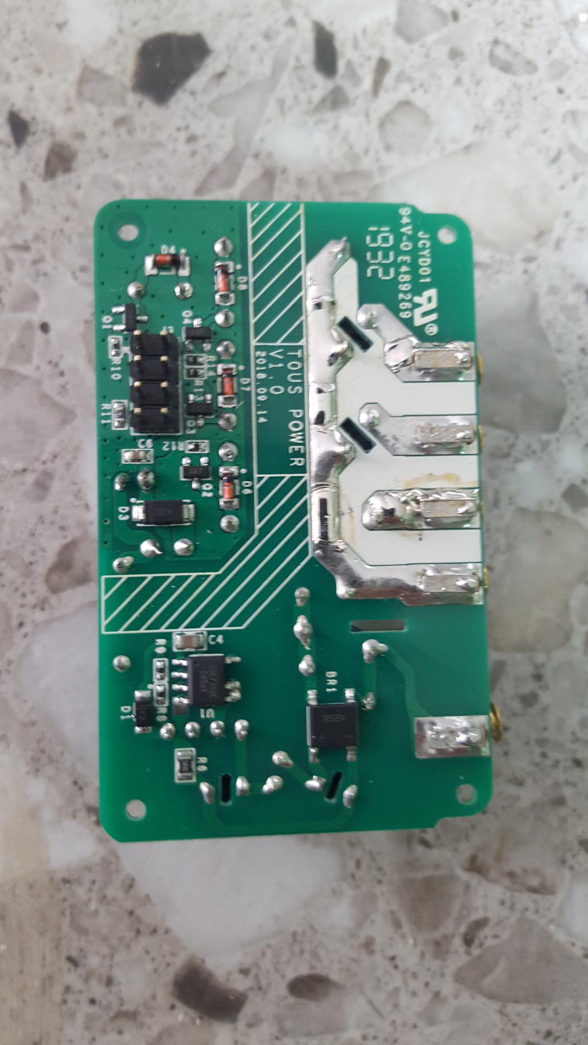

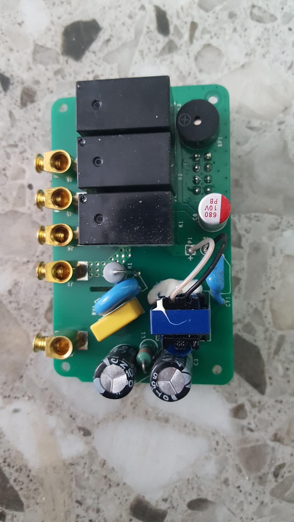

Traduzi isso pra "led do interruptor apagado e o do roteador aceso". Se nem led acende é porque deve ter pifado sua fonte interna cujo circuito é igual a de um carregador xing ling ou até pior: uma rabo quente.
A partir deste ponto, só com esquemas, fotos ou do gênero pra pitacos menos pequenos...

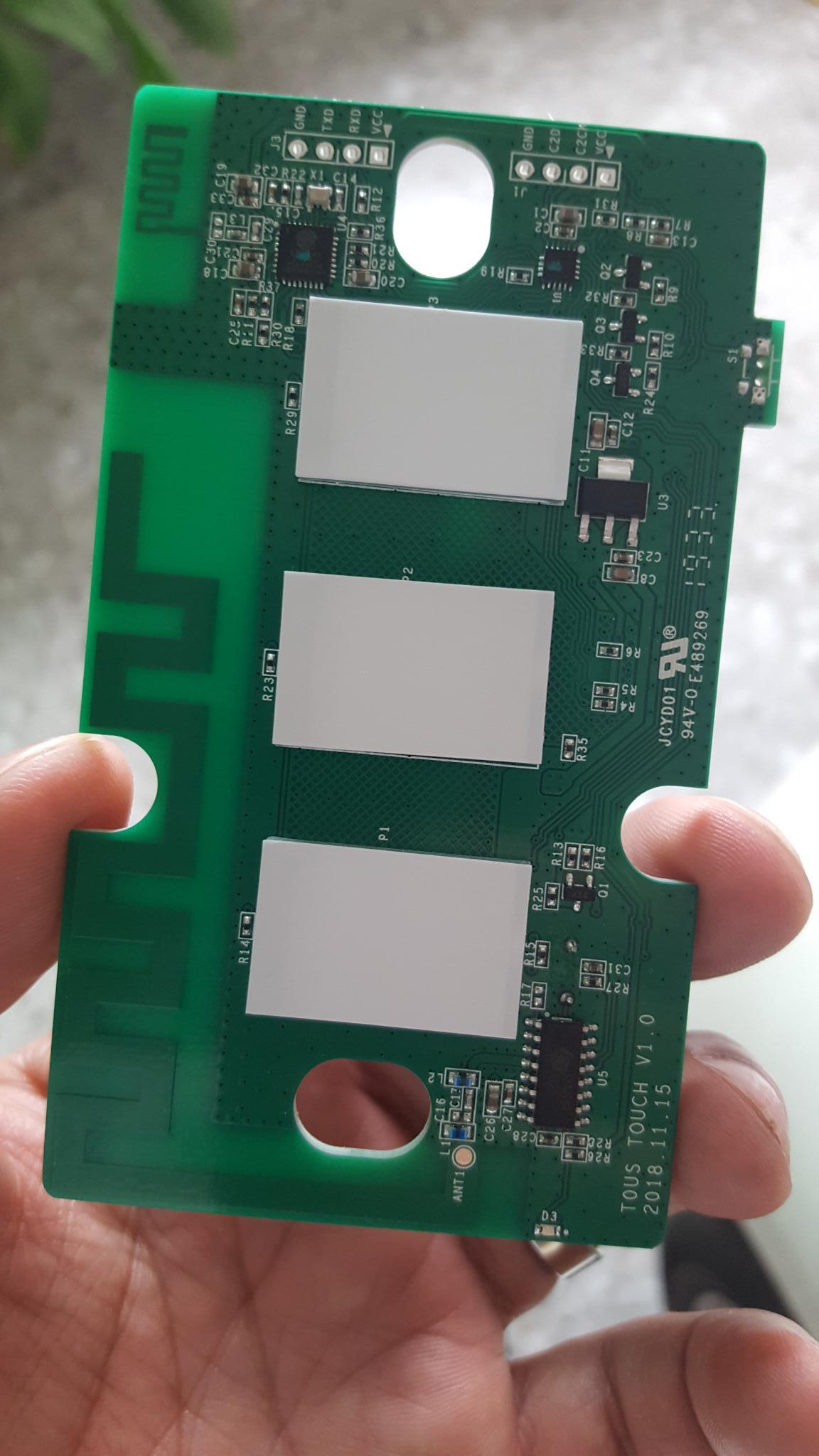

Menos mal pois pelo menos o sistema o reconheceu na sua rede. De fato pode ser problema na sua instalação além de ter pifado o relé. Além das fotos faça um video focando o sonoff. Interessante seria você abrir e fazer algumas medições simples (pra mim). Fale também o modelo dele.
