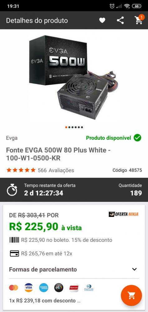

@Matheus H Domingues EVGA é uma boa marca, mas essa fonte ai não é uma boa opção.
Tem fonte melhor no mercado e com selo 80+ da mesma marca.
E eu falei, 650W não é necessário, a menos que pense em pegar uma RX 5700XT, ai talvez sim seja preciso tudo isso de fonte.
Olá eu irei atacar novamente com meu problema no PC, (placa-mãe a320MH vou R5 3500 gpu Rx560 Fonte 500W Evga 80+ Ram 8gb 2666hz ) Eu comprei algumas dessas peças pois as minhas antigas eram muito antigas e estava tendo problema de FPS na GPLAY e a peça q eu n troquei foi do a placa de vídeo, hj chegou a Fonte e liguei o PC minha placa de vídeo não deu sinal de vida (não girou a ventoinha e nem deu video) e quando desliguei o PC percebi q a ventoinha deu uma volta sozinha bem rapidamente, eu coloquei nesse tópico pois acho que é algo relacionado a energia, eu já testei a GPU e está funcionando mas no meu PC está dando esse problema e não quer funcionar, mas esse caso da ventoinha foi um avanço pois minha outra fonte ( que era barata e se qualidade) não dava essa tal Gordinha.
