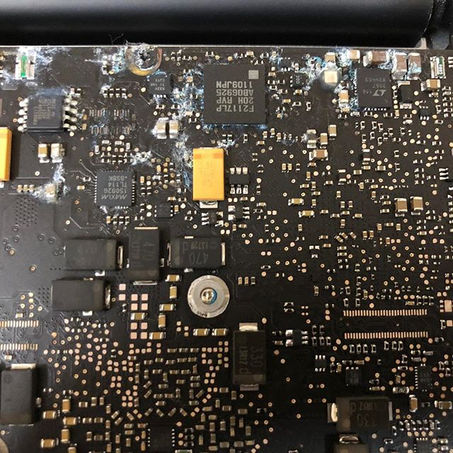

você tem problemas de umidade/maresia na sua região?
