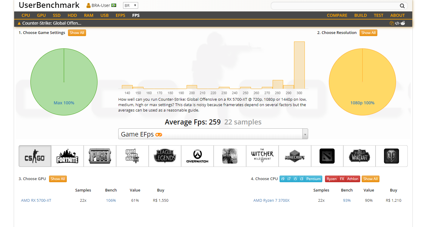

@GabrielBrand Quantos de FPS c acha que vai rodar no CS GO essa build ?

@GabrielLP14  Farei isso, obrigado pela dica meu querido! Dia 21 irei montar esse setup se Deus quiser!
@GabrielBrand Top mano!!! Cara por enquanto vou jogar numa TV 50 polegadas da LG .. eh bem zoado jogar em tv haha!!
