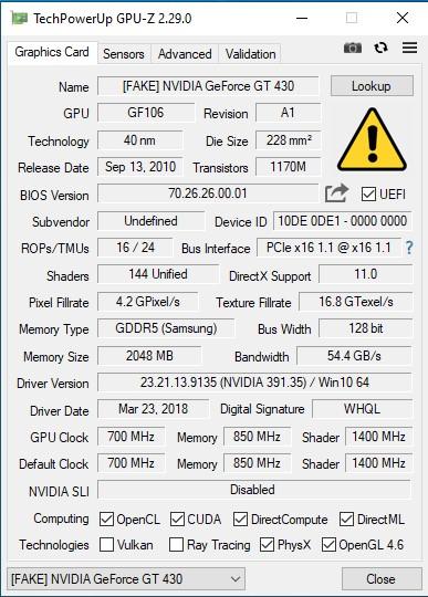

A uns 2 anos atrás comprei uma Placa de Vídeo da PCYES (na época eu não sabia que era uma *****, comprei por que estava barato), uma GT 430 de 2GB, portanto ao passar de 1GB, ela da artefatos e as vezes até trava o Driver de Vídeo. Descobri o problema, o chip da Placa é tal, e a BIOS instalada é outro CHIP, conforme o link a seguir (é daqui mesmo) https://www.clubedohardware.com.br/forums/topic/1389239-descobrir-chip-da-placa-de-video-gt-430-fake/! Para fazer a instalação de uma nova BIOS nela, é preciso de uma gravadora EEPROM, só que como sou leigo nisso tenho um medo de mexer com essas coisas (e também ta muito caro na mercado livre uma gravadora) ! Gostaria de saber se tem alguma forma de "limitar" a VRAM só pra 1gb, para ela não passar disso! Se tem alguma coisa na BIOS modificada que possa mexer pra deixar somente com 1gb, ai posso usar o NVFLASH para "upar" essa mesma bios, só que modificada (mais uma vez) pra 1gb de VRAM.
Alguém poderia me ajudar? Se puder me ajudar a modificar a BIOS dela, me passa teu contato para eu te passar a BIOS.
Se quiser me doar uma Gravadora EEPROM eu aceito também XD
Abaixo imagem do GPU-z
Ola @FelipeSalgado  de acordo com a imagem, ela tem um chip gráfico  GF106 que esta de acordo com as especificações de  uma gt430, de uma olhada aqui para ver as placas de vídeo que podem ser equipadas com esse chip gráfico. Mas pode ser que ela possua menos VRAM do que esta descrito. O alerta no cpu-z indica que há alguma discrepância. pode ser que ela só tenha 1GB reais mesmo. A respeito de regravar a bios, só em uma assistência especializada amigo, a EPROM é soldada na pcb da placa de vídeo teria que remover, regravar, e soldar novamente.
@FelipeSalgado Sim é possível regravar, mas primeiro você tem de encontrar uma bios compatível e com a quantidade de VRAM corretas. Você disse que não tem experiencia, é arriscado se gravar a bios errada ou errar na hora de conectar os contatos pra regravar, está sujeito a inutilizar a placa. Mas se não tiver nada a perder será um ótimo aprendizado.
