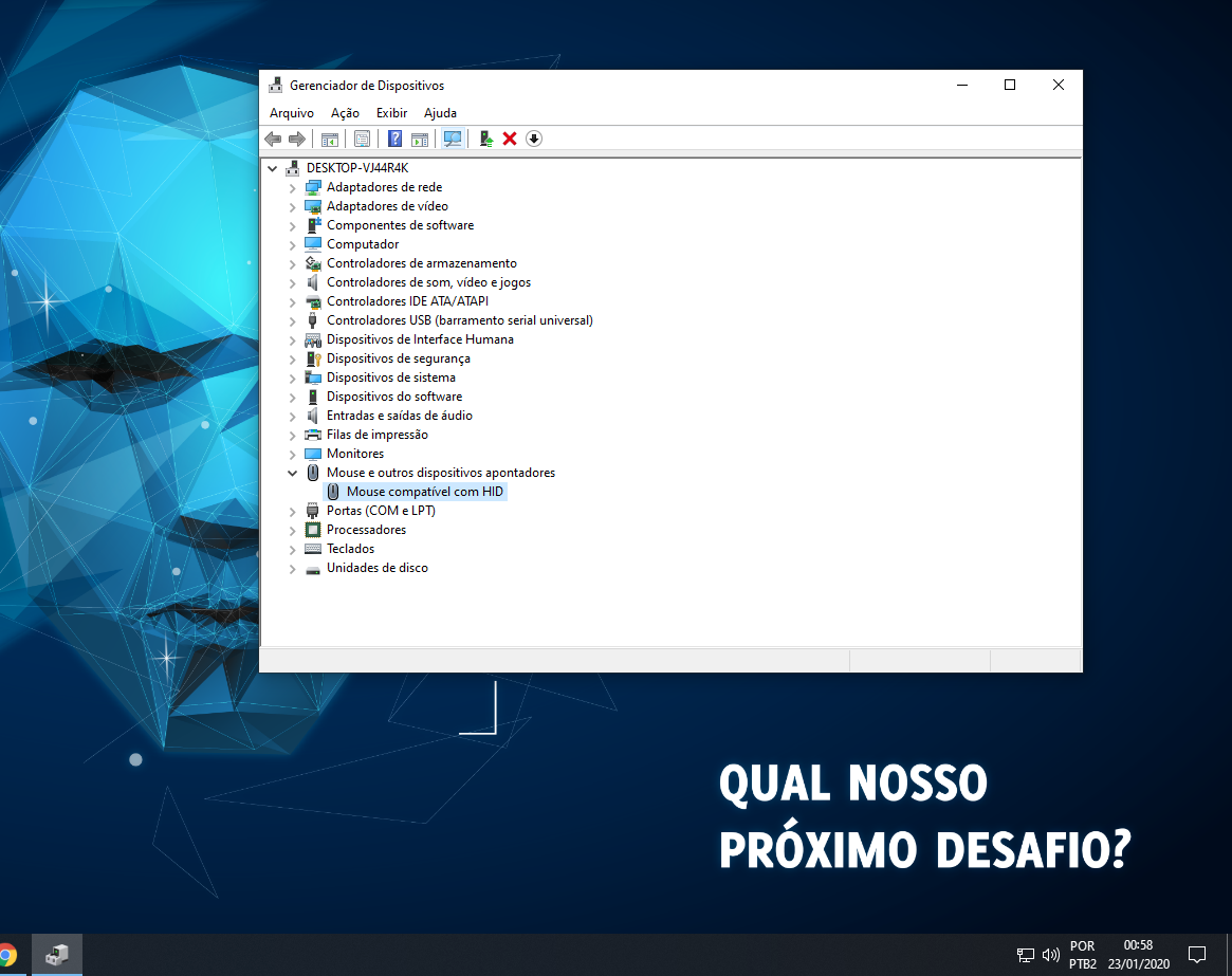

Registro que detectei um sintoma no mouser, ele ascende a luz no leitor optico quando pressiono o click direito.
É normal a luz ascender quando o leitor detecta um movimento, mas ela não interage quando clica ou gira o scroll (normal).
Nota: a conclusão é que não seja um defeito de software, mas sim do próprio hardware. O que é bem estranho;
