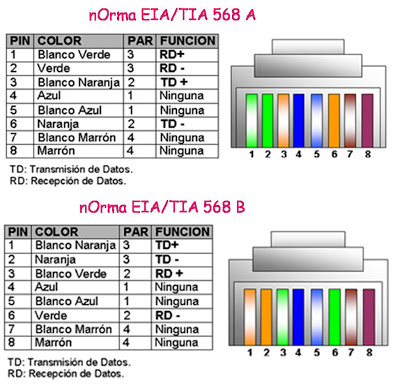

Bem provável que seja o cabo de rede que foi crimpado fora da norma
Troque por outro
As duas pontas do cabo, devem estar em 568-A ou 568-B como abaixo:
