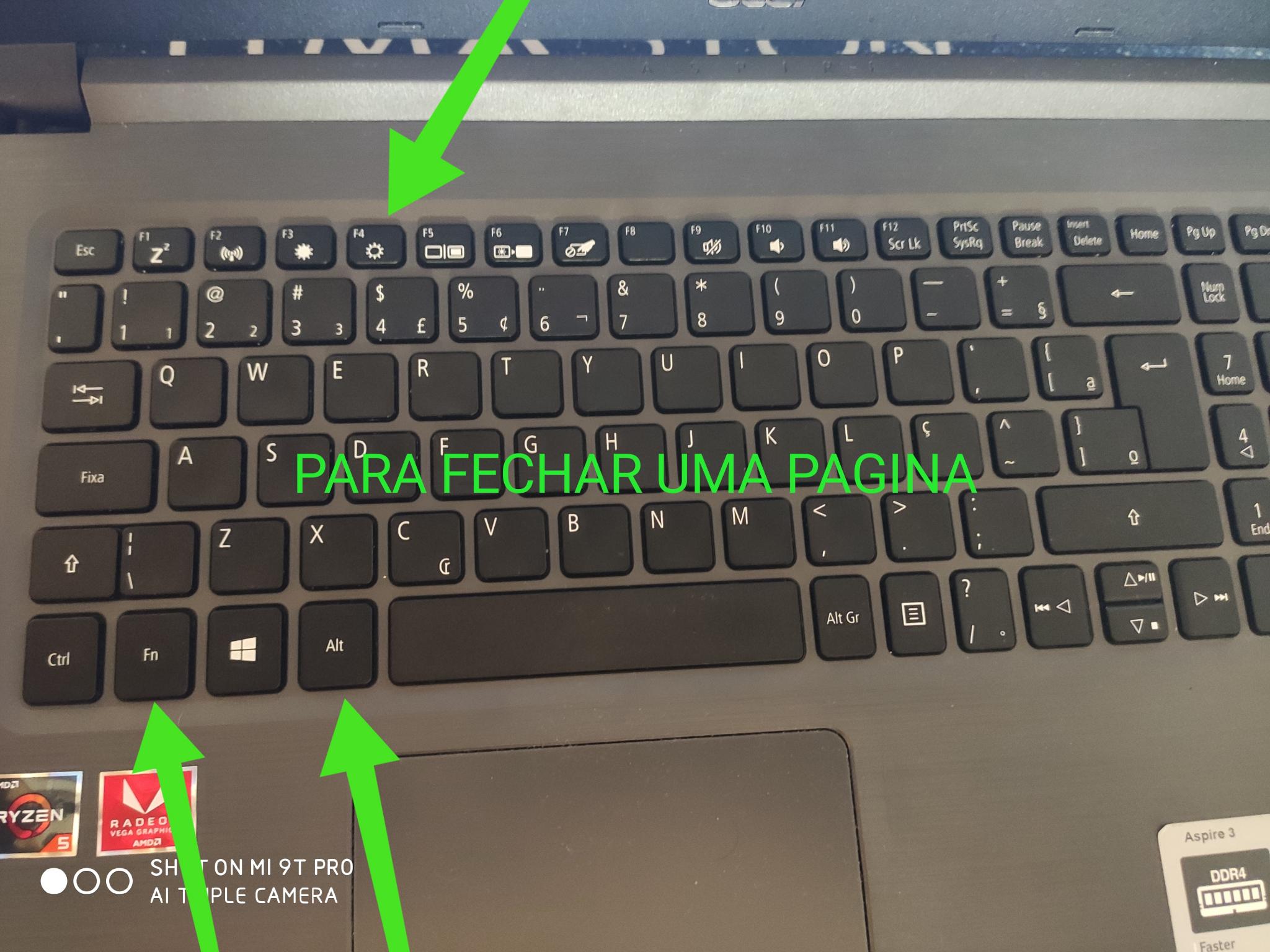

Galera, tenho um BO no meu note novo... Quando eu tinha outro notebook, as teclas f1 à f10 tinham funções extras como ligar bluetooth, wifi, travar o mouse integrado no note etc (todas as funcoes atreladas à tecla Fn). Mas nesse novo que comprei, um Acer Aspire 3 com processador AMD ele esta ao contrario, as teclas de funcao nao estão ligadas à tecla Fn... Mas as básicas estão.
Por exemplo, para fechar uma pagina, ao invés de clicar Alt + F4, estou tendo que clicar Alt + Fn + F4.
Ou para atualizar, ao invés de F5, tenho q apertar Fn + F5... Como resolvo isso?

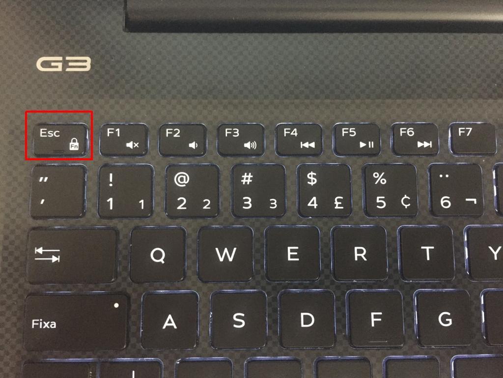

Normalmente existe uma tecla que bloqueia as funções do Fn, sem precisar usar esse botão. Exemplo do Dell G3 na foto abaixo, se apertar Fn+ESC a função secundária fica ativa. Nesse caso você precisa procurar qual botão faz essa função. Verifique também se existe essa opção no BIOS.

Opa, já consegui... Na vdd tive que ir na config de Bios e alterar a opção "Select Function Key" estava em Media Key e alterei para Function Key
