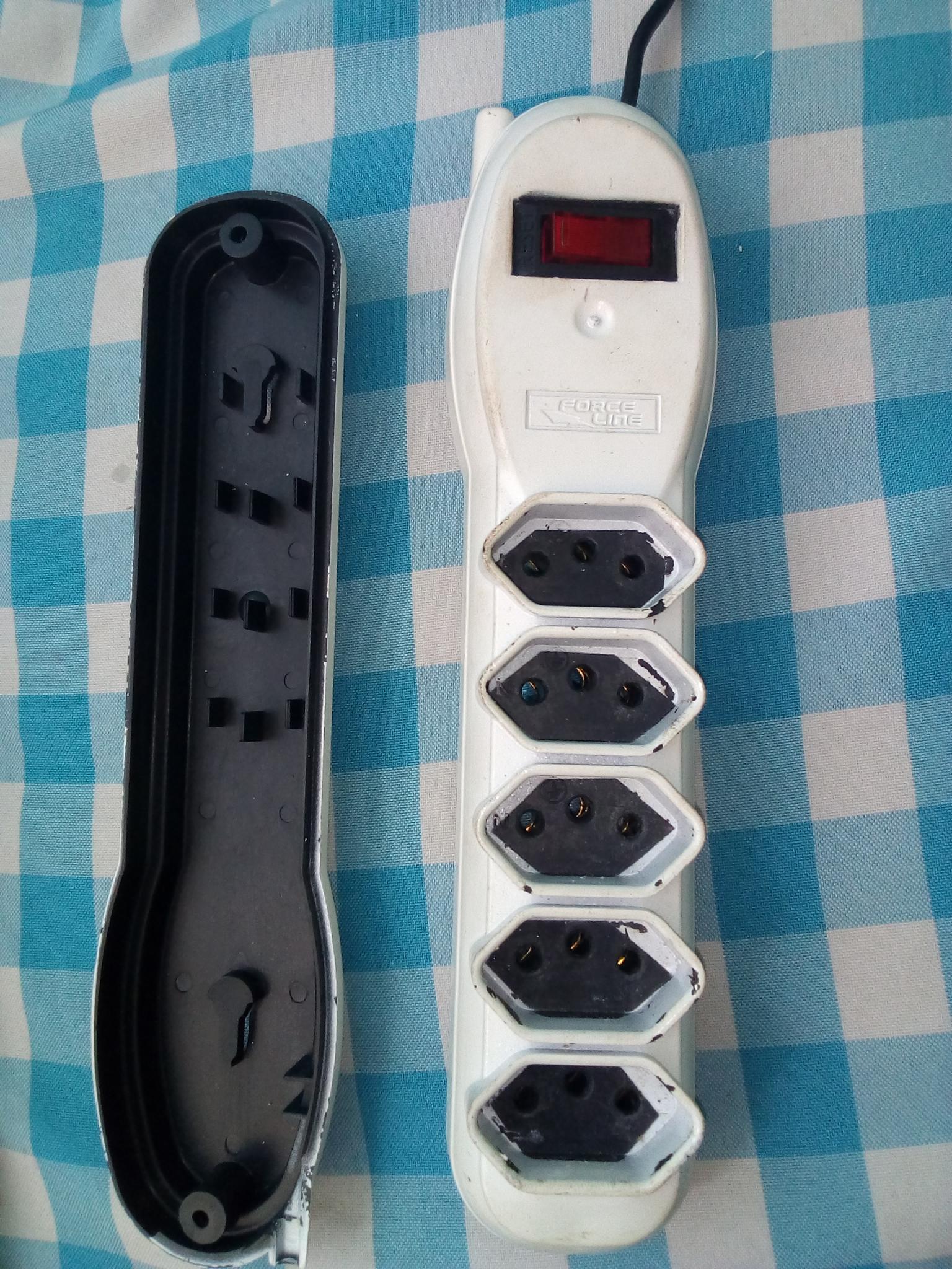

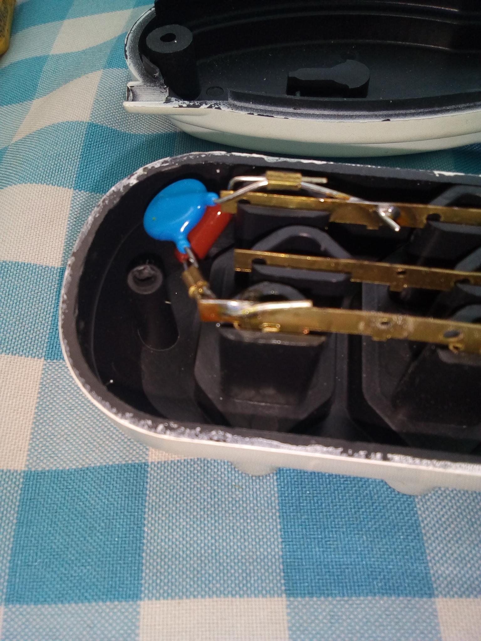

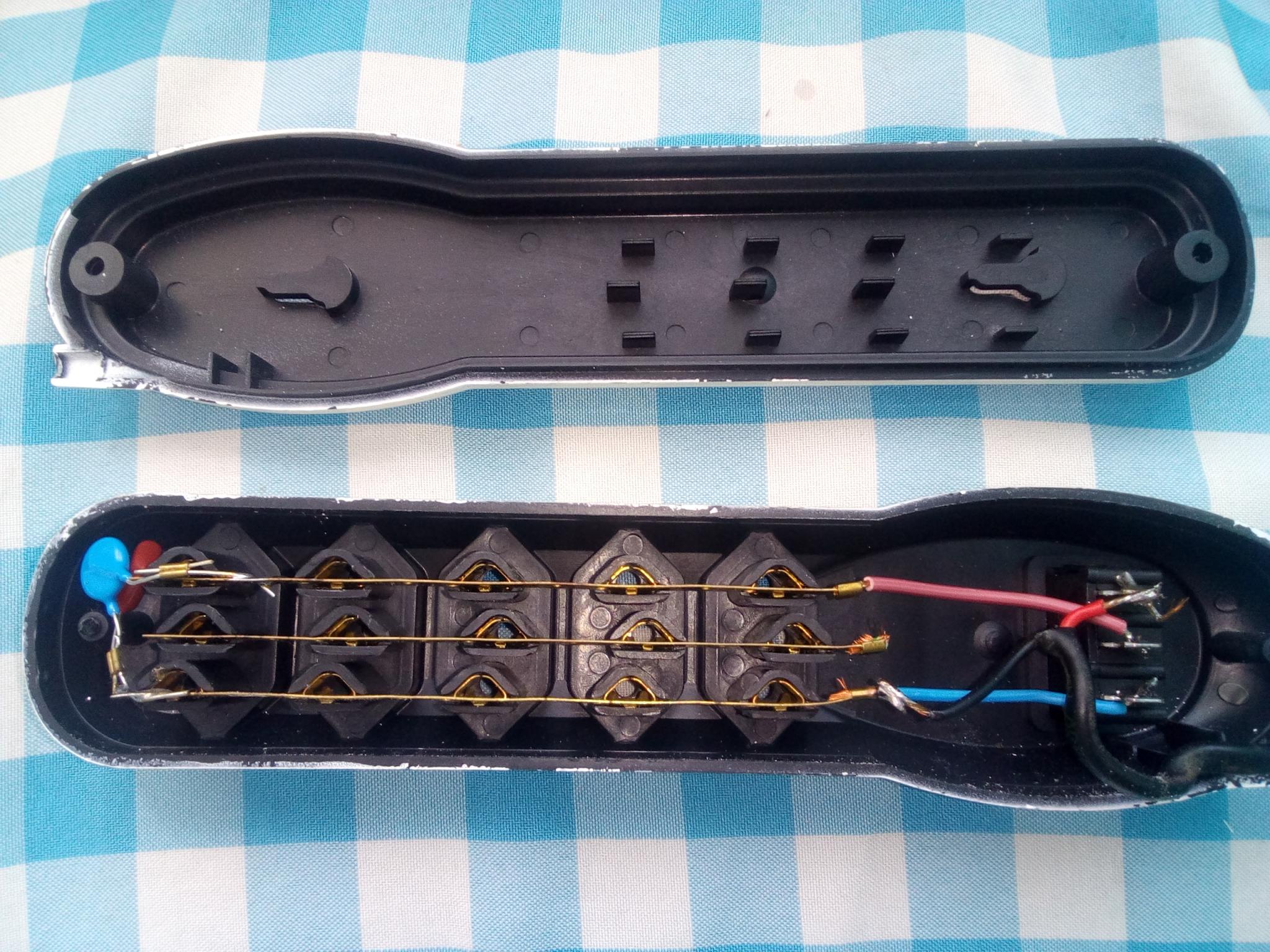

corrigindo... nem pro TERRA os componentes vão, apenas um capacitor (104 / 400v ) e um varistor ( 10D391 ) entre FASE e NEUTRO.
é o mesmo do autor do tópico, apenas pintei de branco...
o fio do terra foi eu que removi... pois coloquei uma tomada com apenas dois fios.

Estranho que o meu tem fusivel, não encontrei na foto do nosso colega acima. A minha é parecida... vou enviar fotos a noite.
Teoricamente a minha deve ter o fusivel e o varistor então. Estou pensativo
