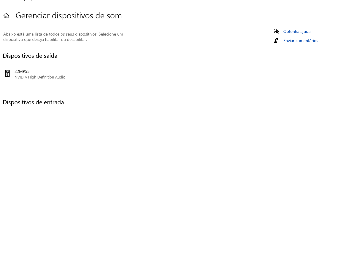

Em 17/03/2020 às 07:58, Eder Neumann disse:
printe a tela de dispositivos de audio
Estou viajando, quando voltar mando! Agradecido!
