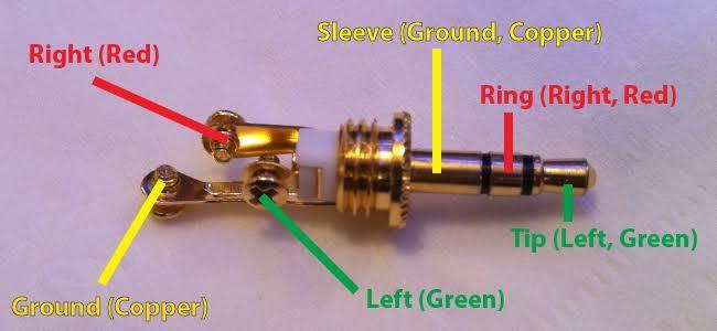

São três fios : GND( provavelmente o preto), canal R(azul ou vermelho), canal L(azul ou vermelho)
Caso tenha microfone, o GND será o grosso desencapado...
Use esta imagem como exemplo,  o plug é estéreo sem mic:

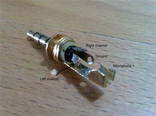

4 horas atrás, vap25 disse:
Na verdade tem o mic sim, man.
Como disse, se tem mic, o GND passa a ser o grosso desencapado...
Quantos aos outros fios, não tem como dar certeza. Teria que abri ou a parte que tem o botão do volume, ou a parte onde fica os fones e se preciso, fazer um teste de continuidade com a ajuda de um multímetro...

adicionado 8 minutos depois
Neste caso o plug deve ter quatro contatos ... E  acredito que o nome passa a ser P3...
