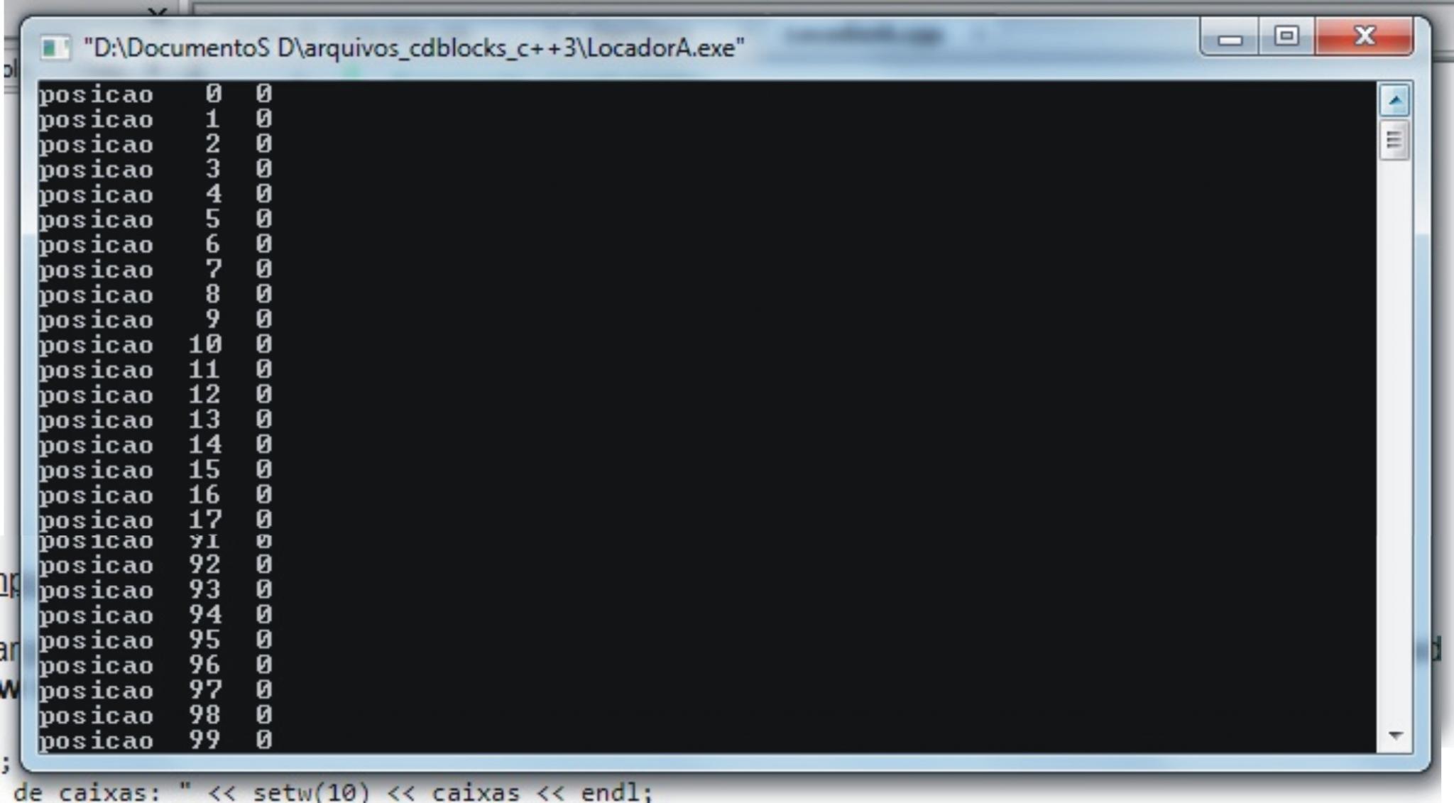

Fiz uns testes, tentando atribuir o valor 1 da sua forma, e apenas o primeiro valor  tinha o numero 1, contudo, não achei nenhum lixo na memória. E se eu tirasse a inicialização como você fez,  eu acho lixo na memória Por isso fiquei curioso, se foi coincidência ou realmente da para fazer como você disse.
