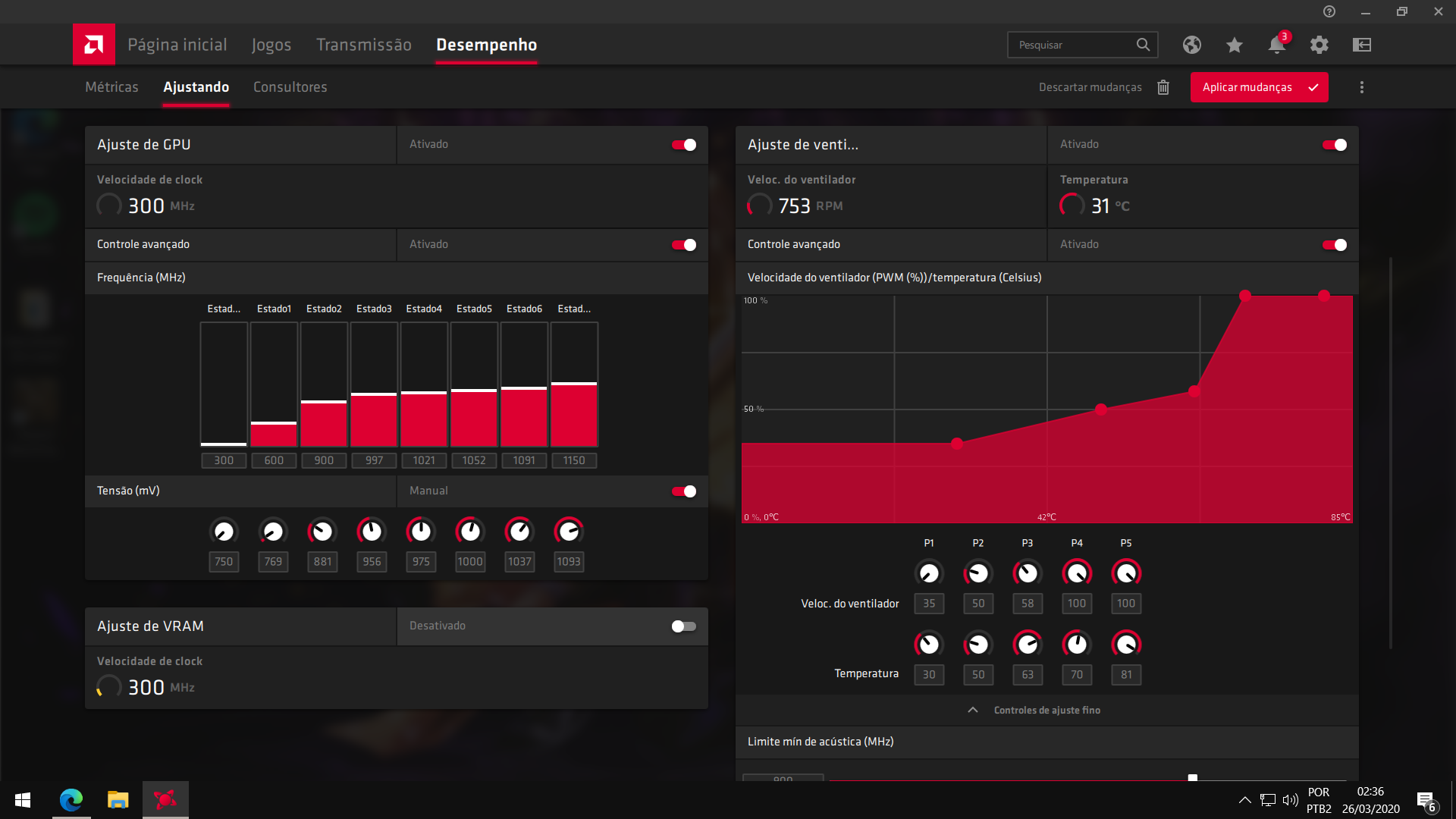

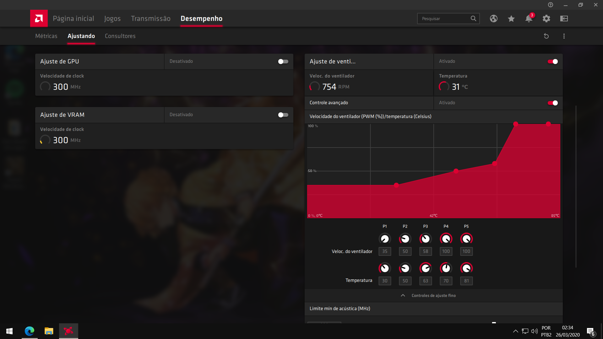

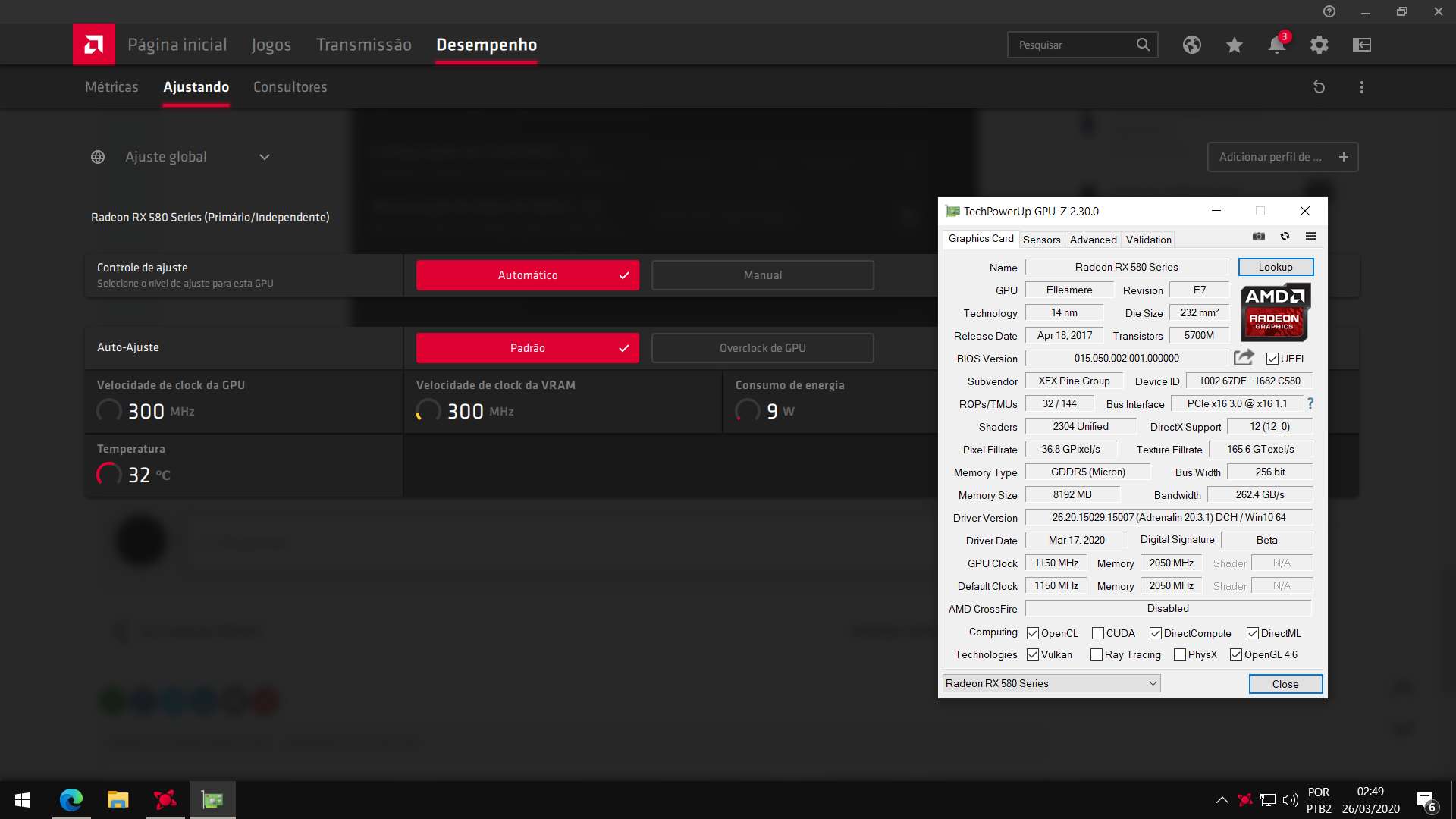

Bom dia gostaria de pedir ajuda de vocês, comprei uma rx 580 8gb da xfx black e ela não sai dos 1150mhz  (a não ser que eu altere a frequencia manualmente), sendo que no site está descrito que o clock dela seria 1386mhz padrão, e 1405mhz boost vocês poderiam me ajudar?
E não é a temperatura aumentei a rotação dos fans pra testar e o clock não se mexe.

@Brc Já aumentei o limite de energia coloquei no máximo, hoje formatei o pc duas vezes e nada.
adicionado 1 minuto depois
@Brc No momento está tudo padrão menos os fans.

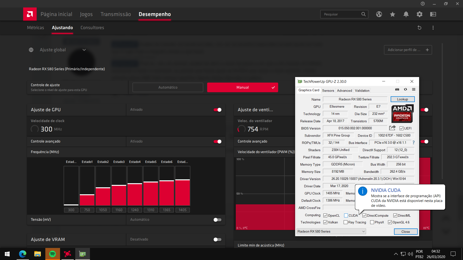

@Shaman93 Puts eu  sou um animal, acabei de abrir a caixa da placa e ver que a xfx manda um folheto ensinando a fazer o overclock, eu pensei que fosse igual na NVIDIA que subia o clock sozinho, minha primeira placa AMD kkkk mereço apanhar depois dessa desculpa ai galera.
47 minutos atrás, Bruno7KK disse:
Apos trocar a bios (nem sabia que tinha 2) e fazer o overclock que xfx deixou no manual, a placa ficou assim.
Ahh, então tá perfeitamente normal. Uma é a BIOS padrão e a outra deve ser de baixo consumo/menor temperatura. Pra jogar uns jogos mais simples ou no calor intenso do verão. Também não sabia que essa placa tem 2 BIOS.

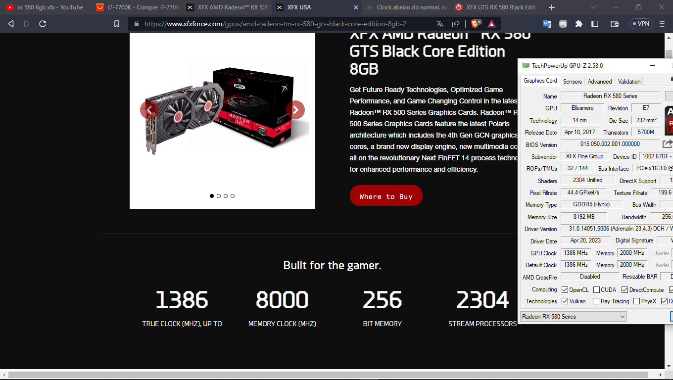

cara, muito obrigado passei o dia quebrando a cabeça, trocando drivers, ja estava pensando que minha rx tinha BIOS mod kkkkk me salvou dmss
só uma duvida, qual ficou a velocidade da suas memórias? no side da XFX mostra que é 8000mhz mas na minha só fica em 2000mhz
