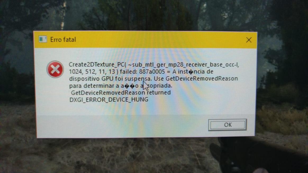

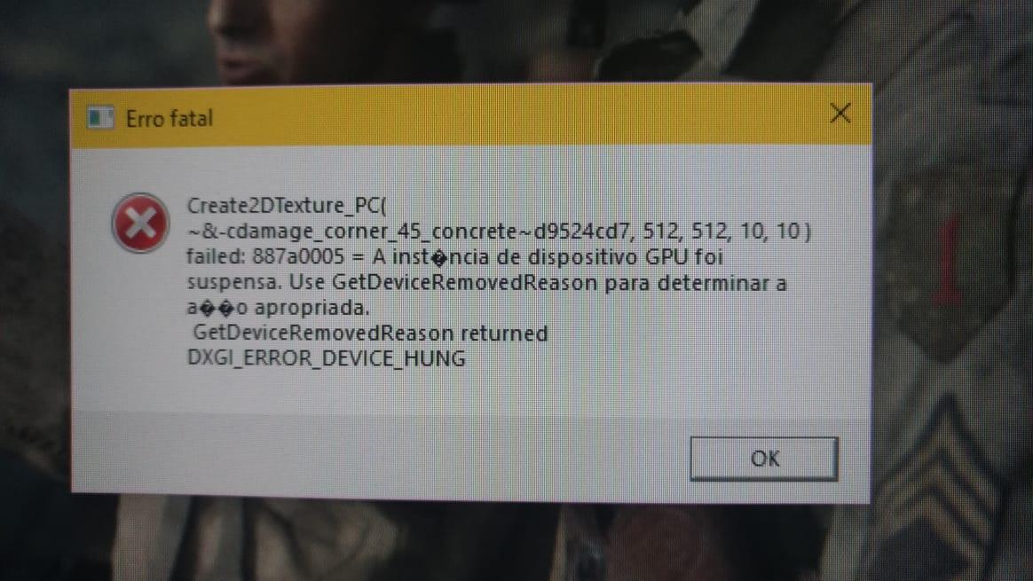

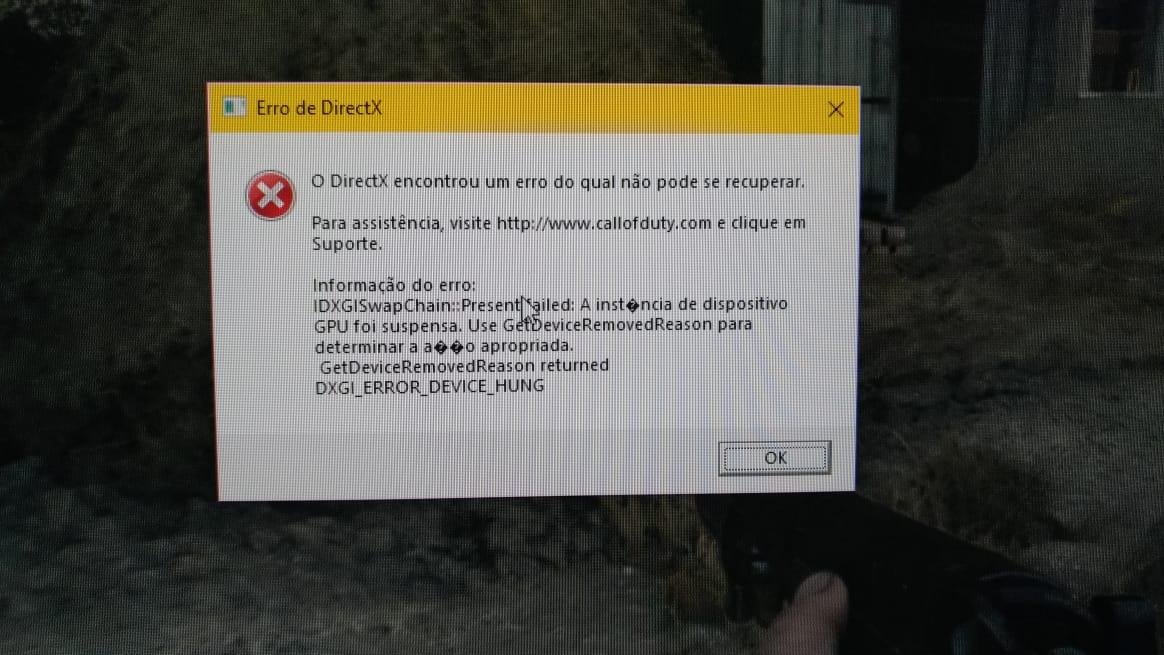

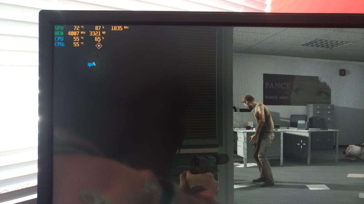

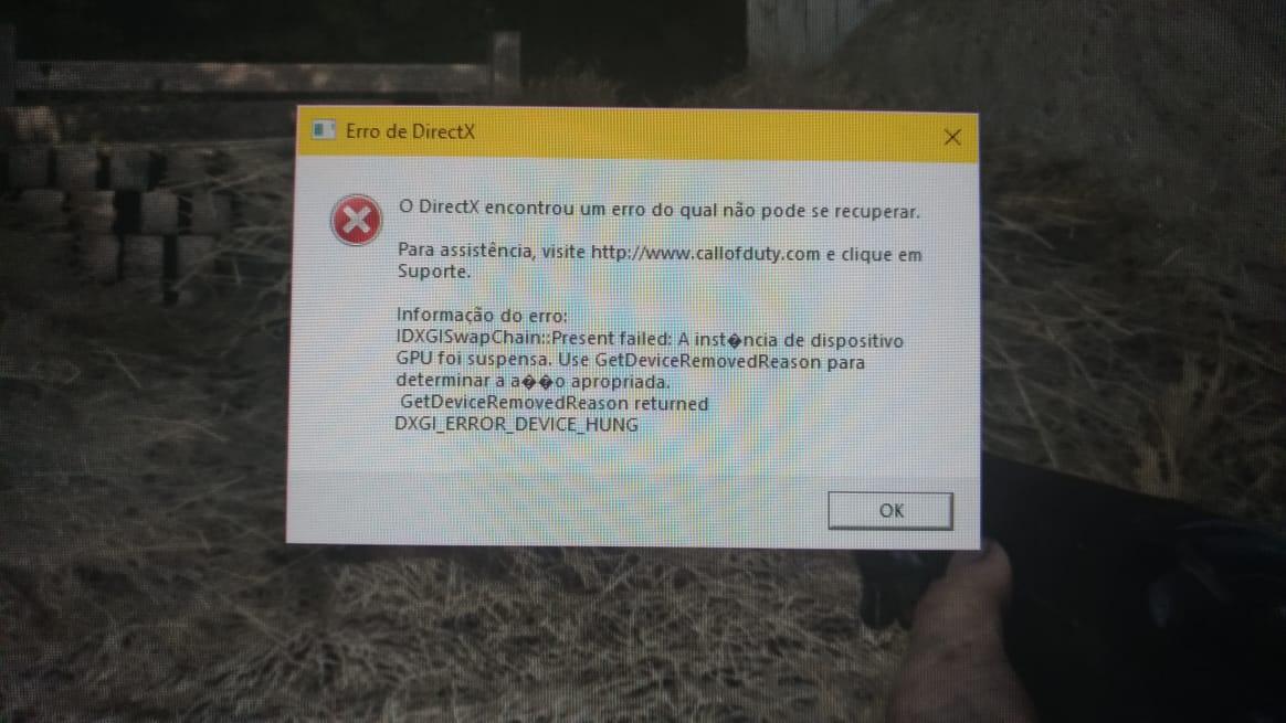

Meu PC vem apresentando problemas de "congelamento" da tela na maioria dos meus jogos (exemplos: Shadow of the Tomb Raider, COD WW2, World War Z, Resident Evil 2). Às vezes é logo no início do jogo, às vezes já tem algum tempo que estou jogando e o jogo trava, do nada. A tela do jogo congela e eu não consigo sair para o Windows com a tecla do Windows nem com ctrl + atl + del. Trava tudo. A solução é desligar o PC no botão do gabinete mesmo e ligá-lo novamente. Ressalto que os jogos mencionados são originais.
Algumas vezes aparecia uma mensagem de erro, como as que envio em anexo, mas o que tem ocorrido mais atualmente é o congelamento total do PC.
Uma alternativa que às vezes funciona em alguns jogos é habilitar o modo de depuração da NVIDIA, mas não tem resolvido muita coisa... Shadow of the Tomb Raider e World War Z travam mesmo com esse modo habilitado, por exemplo. Na tentativa de resolver o problema, pedi a um técnico que formatasse meu computador recentemente, mas não adiantou, continuou apresentando travamento após a formatação.
As configurações do PC estão listadas abaixo, mas envio em anexo o dxdiag mais recente que fiz, para mais informações, caso necessário.

Esses erros geralmente acontecem por falta de driver, ou danificação na placa de vídeo, ou falta de dll

@marianazancaneli Olá Mariana, boa tarde e seja bem vinda ao Fórum do Clube do Hardware.
Cara colega, recomendo que baixe o Display Driver Uninstaller, entre em modo de segurança, remova o driver da Nvidia, e depois o reinstale.
E após isto rode um Check Disk e Scannow now para verificar possíveis problemas nos arquivos do windows.
