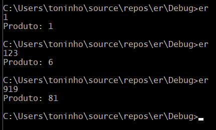

Assim um loop como esse
int main()
    unsigned fator, produto = 1;
    while ((fator = getchar()) != '\n')
        produto *= (fator - '0');
    printf("Produto: %u\n", produto);
resolve
Mas é muito chato de usar. Assim seria mais confortável:
Para quem vai usar é muito melhor digitar o valor direto na linha de comando do que ter que digitar o nome do programa, teclar enter, digitar o valor e teclar enter de novo. E o programa tem uma variável a menos: 2 ao invés de 3.
Melhor escrever assim, eu acho
int main(int argc, char** argv)
    unsigned produto = 1;
    if (argc < 2) return 0;
    for (unsigned i = 0; i < strlen(argv[1]); i += 1)
        produto *= argv[1][i] - '0';
E poder rodar direto na linha de comando sem ter que ficar esperando ;)
