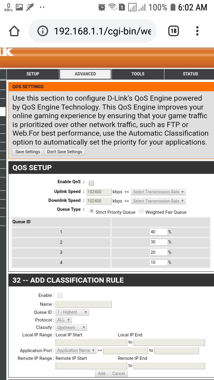

Segunda possível solução para agora e nao perder o investimento atual é limitar nos roteadores dos cliente, se os roteadores deles tiverem a opção Uplink Speed e Downlink Speed. nos aparelhos dlink essa opção se bem configurada ja limita a velocidade final pro cliente. Sendo necessário somente no final tu colocar uma nova senha forte nesses aparelhos para que o usuario final não mecha mais.
No seu caso tu não pode vender mais do que 51200 kbps Downlink e 30720 kbps Uplink

Dlink Dir 819 que eu usei na foto. que pode ser colocado nos clientes finais

Não tenho, ate porque eu faço diferente, Se eu tenho um link de altissima velocidade, eu prefiro enviar aos clientes finais em rede baixa velocidade. porque dai o invenstimento é baratinho, Exemplo de aparelho que aguenta bloquear velocidades por mac e por ip era o modelo tplink tlwr741nd.
Esse aparelho eu desligo o wifi, injeto 100 megas nele, e das suas 4 saidas mando para 4 casas a velocidade 25 megas up e down.
Pego outro aparelho desse injeto mais 100 megas e mando para mais 4 casa 25 megas.
Outro cliente que nescessite de mais velocidade, ai sim tiramos um cabo de rede direto do modem da live tim faz de conta, e mando pra casa final e bloqueando com esses Dir 819.
