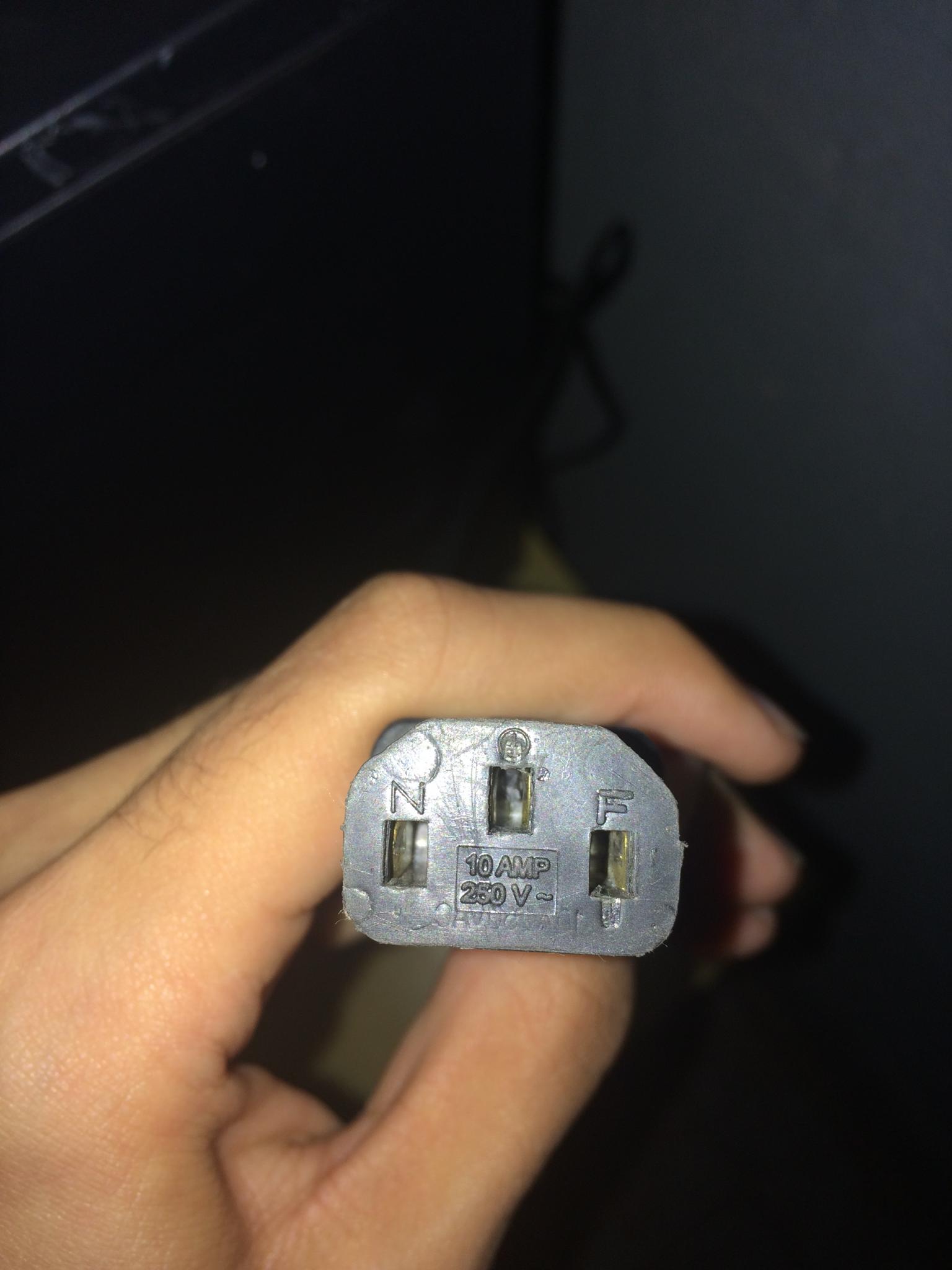

geralmente é 10A. Eu não sabia que tinha cabo 2.5A. Tira uma foto
  • Moderador

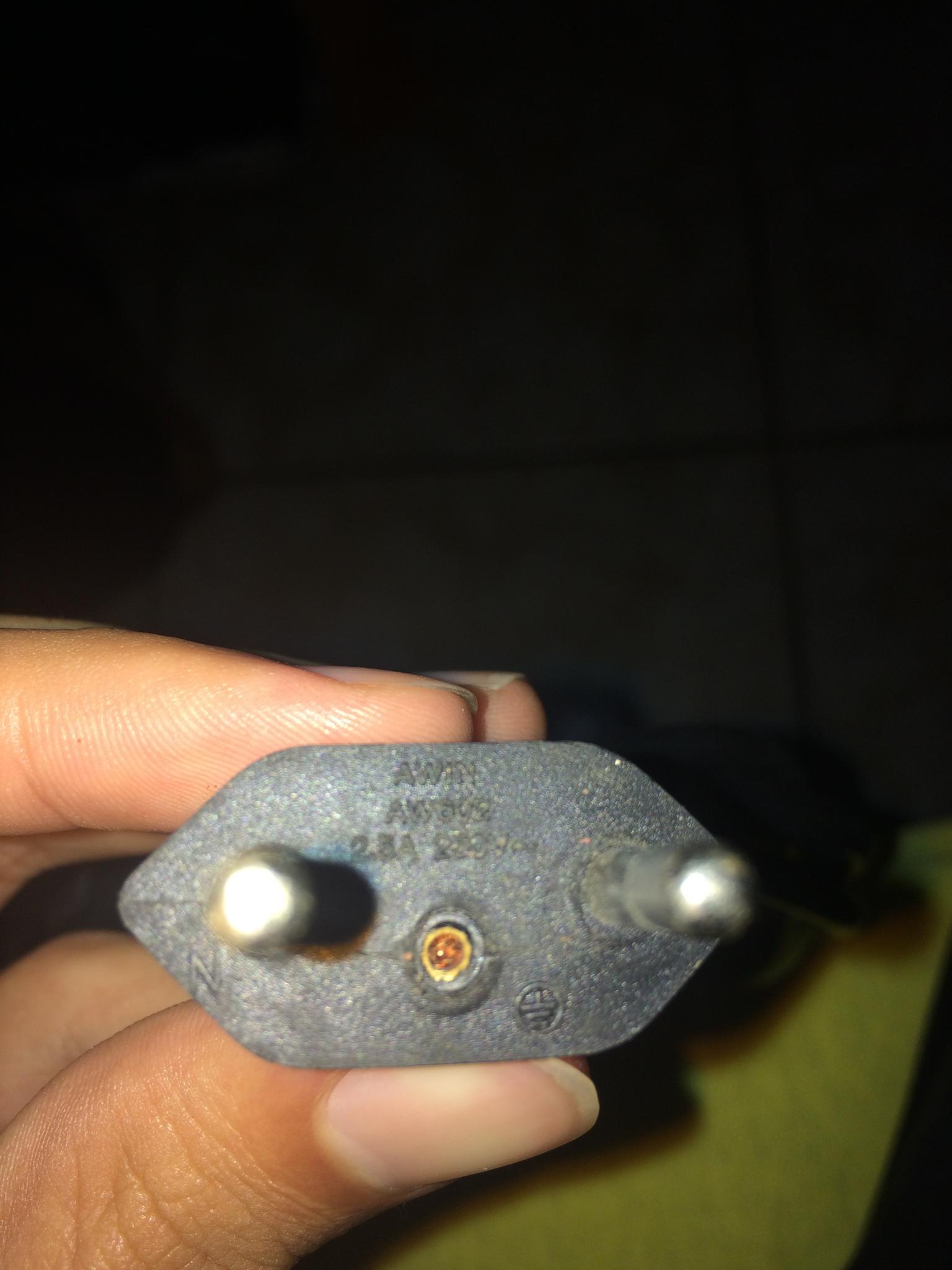

56 minutos atrás, Adriel de Souza disse:
@Mr. Caio Augusto Fonte de 250w. A primeira imagem mostra a corrente do cabo que liga e depois de um tempo não liga mais. A segunda imagem mostra o 2 cabo que funciona normalmente. Ambos do mesmo padrão da fonte
A qualidade do cabo influência sim, neste caso ainda você removeu o pino terra, o que está errado. elimina a proteção de aterramento não é recomendado.
mas use somente 10A pra cima.
