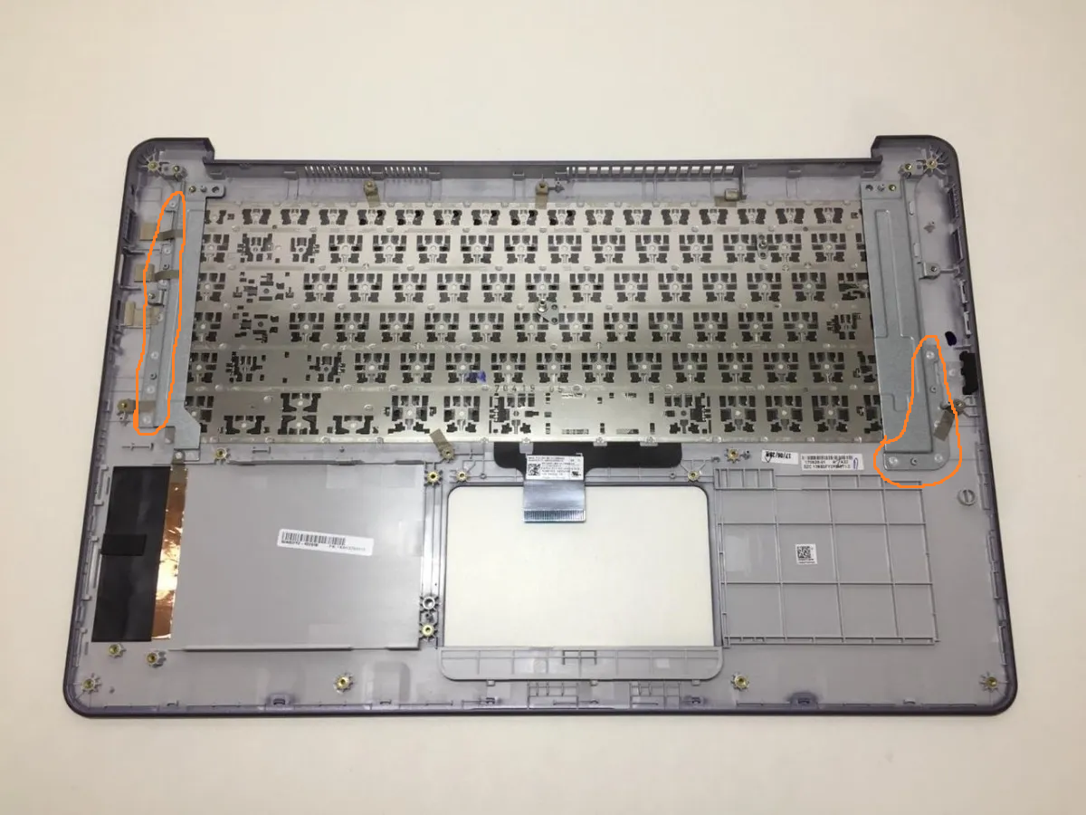

Não sendo técnico, desmontei meu notebook (X510UR) e pude conferir isso que foi relatado: há uma membrana plástica abaixo do teclado que impediu que o líquido chegasse aos componentes eletrônicos (obrigado Asus!).
O teclado é selado à carcaça. Assim, sua substituição exige que seja trocada também a tampa. Até agora só encontrei na cor vermelha:

@thaleszm Pelo que pesquisei, duas opções a venda: apenas o teclado e o teclado já encaixado na carcaça.
Observe nessa foto que as abas metálicas (laterais esquerda e direita) que seguram o teclado estão fixadas à carcaça por rebites plásticos derretidos (ou térmicos, não sei; circulei em laranja). Imagino que a remoção dessas abas danifique de modo irreversível esses rebites. Daí não vejo como trocar apenas o teclado.
A membrana fica abaixo da armação metálica do teclado. Como é transparente, não pode ser identificada na foto. O mecanismo que danificou fica acima dessa armação metálica. Não consegui identificar se são molas, borrachas, ou qualquer outra coisa... o acesso a essa parte é bem complicado.
Minhas teclas parecem chiclete, mas está tudo funcionando.
Queria que alguém mais experiente me explicasse como trocar apenas o teclado, se é que isso é possível; o que me deixou com mais dúvida foi ter visto o teclado sendo vendido separado da tampa da carcaça.
Origem da foto: https://produto.mercadolivre.com.br/MLB-1214320453-teclado-notebook-asus-x510-_JM

Estes teclados que são presos por rebites plásticos na tampa superior, tem a finalidade de deixar bem faceado o teclado com a tampa.
Na troca somente do teclado, os rebites são perdidos, e o teclado tende a ficar mais rebaixado na tampa, ou seja, as teclas não ficam tão salientes como original.
