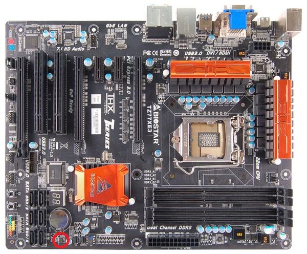

Olá amigo, tudo bem? eu tenho uma placa-mãe dessa, a minha estourou um chip proximo a bateria da bios... você poderia me mandar uma imagem da sua com boa qualidade por gentileza? é esse chip que está circulado. se conseguir me passar a numeração dele eu ficaria extremamente grato.

Boa noite joeback666, tudo bem? a minha é a TZ77XE4, mas acredito que seja o mesmo chip, pois são versões bem parecidas, segue as fotos com as especificações do chip! espero que ajude.
Inscrição no chip:
Pm25LD512
CE1143
HNLGTLG
Não consegui tirar uma foto boa da placa pois a inscrição é realmente muito pequena, ate com lupa fica ruim hahaha. Espero ter ajudado, se precisar de mais informações estou a disposição! Ficarei feliz se der certo haha.
Bom dia amigo tudo bem? não é querendo abusar da sua boa vontade, mas poderia por gentileza me mandar a numeração de outro chip. a sua é realmente um pouco diferente da minha acredito que o chip que estou procurando seja o U9 na sua placa-mãe. o que está circulado na imagem.
Bom Dia joeback666, tranquilo? Cara não tem problema, essas placas são muito boas, fazer o reparo compensa bastante, segue as foto com as especificações!
Inscrição no chip:
UP0105P
AXF128
Uma coisa é certa, tirar uma foto com lupa nunca foi estão difícil, hahahahah
Se precisar de mais alguma informação ou duvidas sobre o restante dos componentes pode perguntar. Se sua placa voltar, sera muito legal! Só não consegui achar uma imagem na internet para te ajudar melhor!
Obs.: Essa foto ficou muito melhor que as outras, kkkkkkk
Se conseguir fazer o reparo avise-me, quero saber se deu certo!
@Andre P V Azevedo MUITISSIMO OBRIGADO, Andre acredito que seja exatamente esse chip que eu estava procurando. aqui eu só conseguia ver os 3 ultimos digitos na primeira linha. 05P  se der tudo certo eu te aviso sim cara 😃 tu não sabe como isso ajudou Andre muito obrigado
2 minutos atrás, joeback666 disse:
kkkkk, eu que agradeço, nois ✌️
Realmente não tem muito conteúdo brasileiro sobre essa placa-mãe Biostar, fica difícil fazer qualquer tipo de reparo sem uma em funcionamento para comparar, fico a disposição para qualquer coisa!
@Andre P V Azevedo Amigo não vai acreditar? tu salvou aqui a placa-mãe voltou a ligar 😱😄 to feliz de mais mano, tu ajudou pra caramba, já tava perdendo as esperanças dela voltar.
Mano muuuitissimooooo obrigado, sou muito grato pela sua ajuda e paciência  com as fotos, não é qualquer um que teria toda essa paciência. ajudou muito André brigadão mano, to feliz de mais aqui
Aeeeeeee 😆, que top mano, que muito louco, da hora de mais, hahahhaha, fiquei muito feliz também, vai durar bastante ainda, essas mobos são guerreiras! Parabéns pelo reparo, mandou muito bem kkkkkkkkk. Nois ✌️
