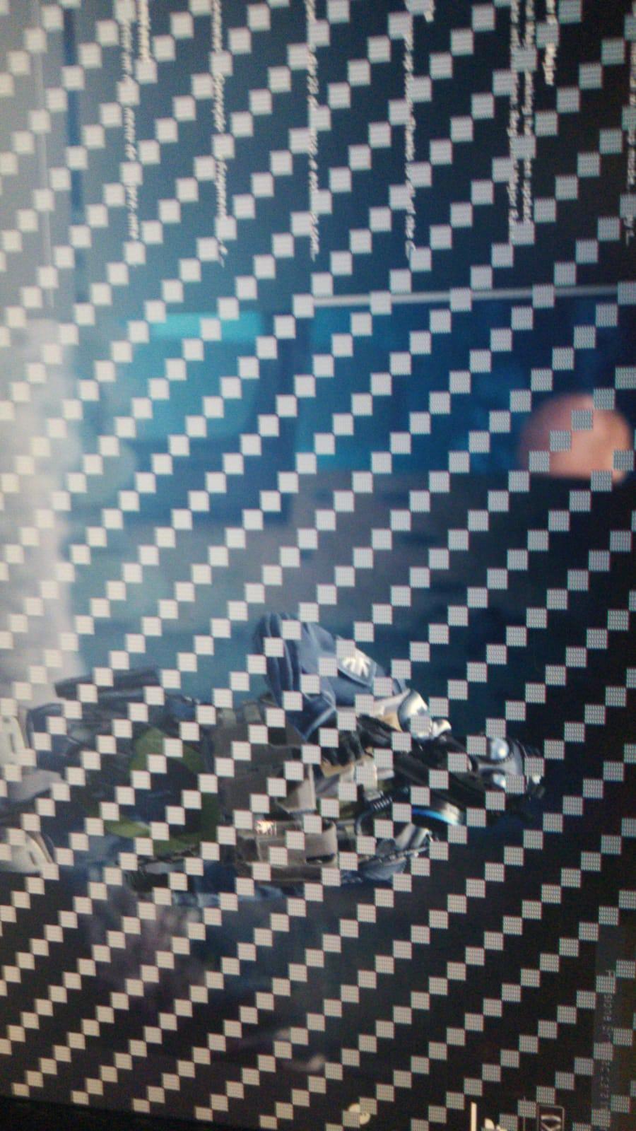

é uma RX 570 4GB PowerColor OC, só uso undervolt nela pra diminuir a temperatura, assim eu consigo jogar CSGO com os coolers no 55% com 55°c.
ela ja apresentava um defeito, que quando eu ligao o PC, só da video se eu reconectar o cabo HDMI, eu mandei pra garantia eles disseram pra mim testar com outro cabo HDMI ou monitor pra ter certeza do defeito, mas como eu não tenho outro cabo hdmi aqui, nem outro monitor (nem TV), eu disse que quando puder testar eu mando o resultado pra eles, e até hoje, não pude testar..
Artefato sempre significa defeitos? É possível ter dado somente agora e não voltar mais a acontecer?

o undervolt que eu uso é de 1150 < 1020mV no core clock, e 900 < 860 no memory clock

Se é com o tempo, não é isso, a placa tem só 2 meses
agora, potatoO disse:
é como falei, pode ser as memorias da placa de video.. ai só trocando
com certeza isso é artefato.. e nao é problema de monitor e nem cabos..
Eu reiniciei o PC e to jogando normal, queria saber se artefato sempre significa defeito, ou pode ter sido apenas um bug, como o celular, que trava e continua funcionando..

Não entendi porque você fez undervolt na placa... Placas de vídeo modernas podem operar a 80ºC sem qualquer problema. Eu tenho uma RX 570 4GB PowerColor OC e ela nem liga os fans antes de uma temperatura acima de 60ºC (o que é o comportamento normal e esperado).
Por sinal, se a tensão for baixa demais, pode comprometer o funcionamento e provocar isso daí.

Eu comprei a placa na TerabyteShop
E eu fiz undervolt por que em jogos mais pesados como ghost recon wildlands, Far cry New Dawn etc chegava a 80c bem rápido com a placa no 75%, com undervolt eu posso diminuir o RPM e a temperatura ao mesmo tempo.
E a tensão que eu mencionei é muito baixa?

@potatoO Desfaça as alterações que você fez na placa e deixe como veio de fábrica. Se quiser verificar a questão da temperatura, dê uma olhada na circulação de ar dentro do seu gabinete...
Os componentes de computador dependem de determinada tensão para alcançar uma frequência definida. Reduzir a tensão enquanto mantém a frequência pode causar artefatos, da mesma forma que se você fizesse overclock sem subir a tensão em proporção adequada. Você está induzindo o funcionamento errático da placa.
