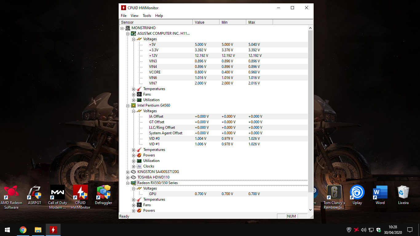

Um print das voltagens, não entendo mas caso seja bom ter
