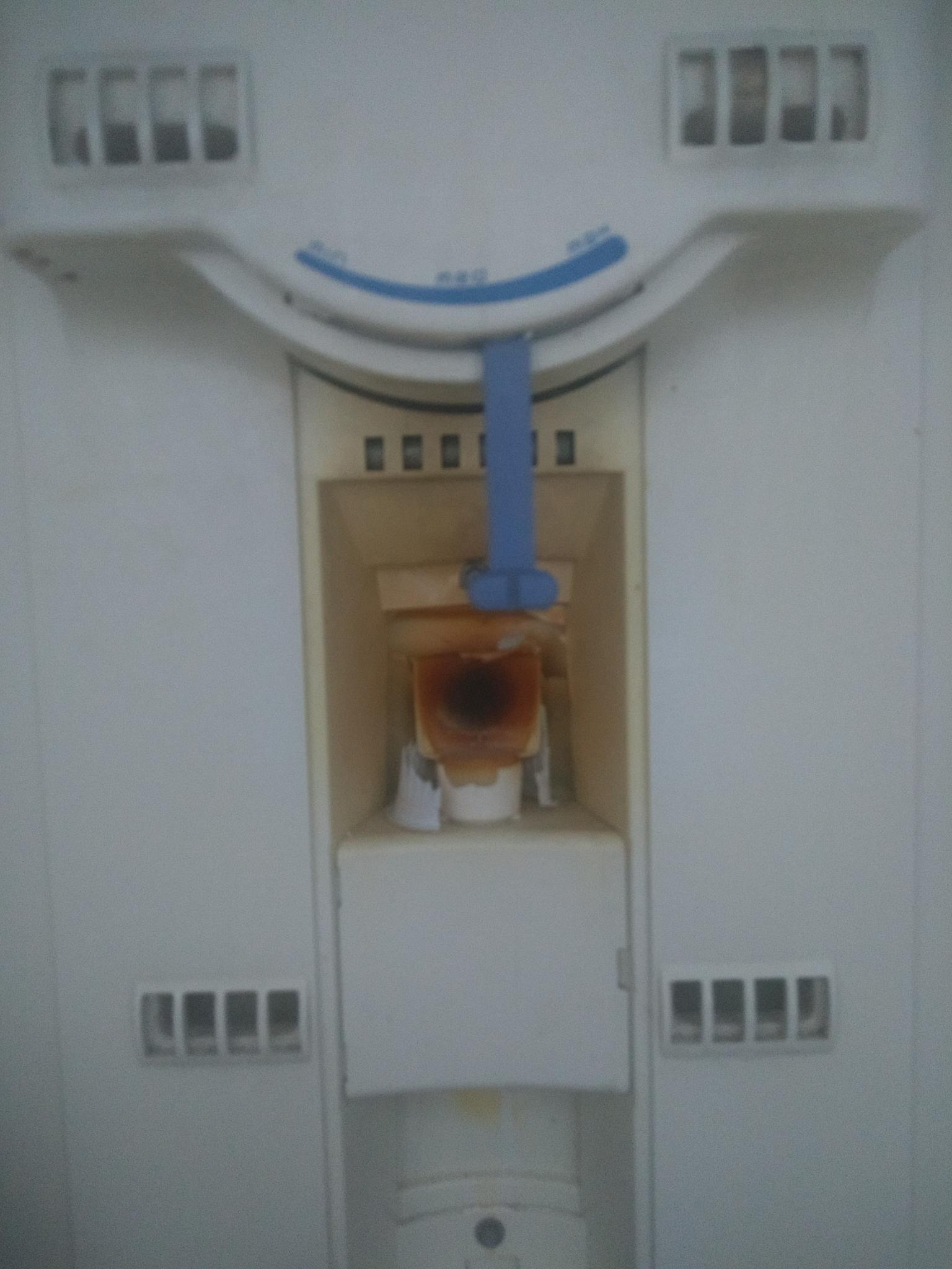

Boa noite, possuo uma geladeira, Consul biplex, antiga, funciona bem, porém substitui já duas lâmpadas e queimam depois de um tempo aleatório de uso, uma durou mais que a outra mesmo assim, o estranho é que quando removi a capa de proteção o plástico estava amarelado, isso quando queimou a original de fábrica. Queima sem apresentar cheiro de fio queimado ou algo do tipo.
Podem me dar uma luz? Não sei como abrir pra ver a fiação da mesma.  Conforme foto anexo fica no fundo da geladeira e não na porta como na maioria dos equipamentos.
Obrigado.

Eu ACHO que a lâmpada está ficando ligada direto.
Veja se, ao pressionar o botão da porta, ela se apaga.

Na realidade esse teste já havia feito, ela está desligando normalmente, por isso que acho estranho a queima constante ela desliga quando fecho a porta.

Melhor você comprar uma melhor que a nossa...(af... fraquinha)... ou talvez mais ... fraquinha: aquece menos: amarela(ria) menos o plástico. De fato a qualidade das atuais deixa a desejar. Verifique também se não há umidade ou infiltrações. Uma derradeira alternativa é você comprar (ver se existe) ou adaptar uma de led.

Certo se for infiltração já era? Quanto a lâmpadas de led não pesquisei ainda, farei essas duas análises e postarei novamente.

Não necessariamente. Mas o sistema frost free (uma resistência que intermitentemente aquece o congelador pra não formar gelo) dela pode estar com problema p.ex. vazamento no caninho de dreno. Mas isso é 1/2 ruim de analisar e pouco provável. A teoria do amigo @Ricardo S Ferreira é válida: ela pode acender "quando quer" devido a mau contato (ou bom contato... na verdade mau.. aff esquece) no interruptor da lâmpada.
 Ideia maluca: coloque um celular filmando ou com chamada de video e feche a porta, dá umas pancadinhas na geladeira e vê a reação da lâmpada😁
Vou fazer isso. Obrigado.
