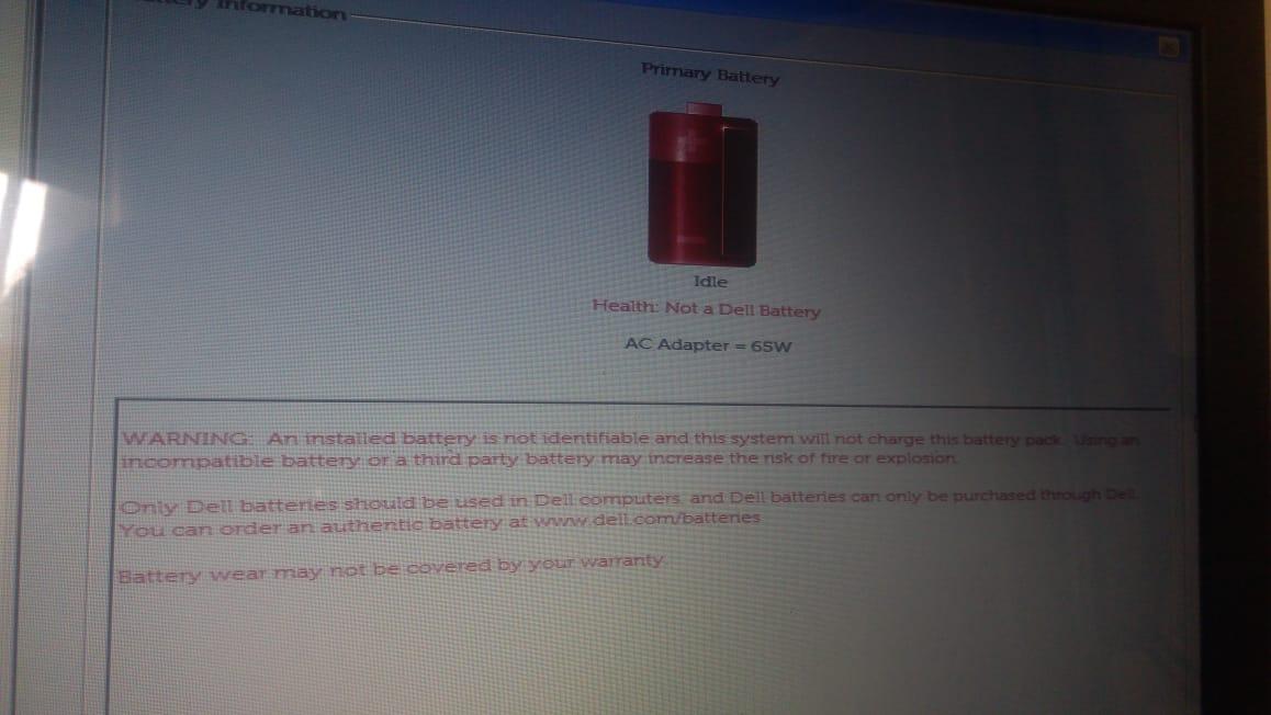

Eu fiz a compra da bateria da marca BestBattery, mas o notebook não identifica a bateria, por isso não carrega. Um diagnóstico da bios fala isso (imagem em anexo). Eu solicitei a troca da bateria, pensando que era problema dela, mas continuo com o mesmo problema. Por outro lado, já vi vídeo no youtube da troca sendo feita por uma bateria dessa marca, e o autor do vídeo disse que funcionou bem para ele.
@Patrick Coutinho Eu comprei essa bateria da BestBattery e não deu certo também, aconteceu a mesma coisa que você falou e ainda meu notebook apresentou lentidão com a bateria, eu entrei em contato com o vendedor e ele me falou que aconteceu o mesmo com outras 3 pessoas que tinham o mesmo notebook inspiron 15-5557, ou seja, esse notebook não aceita essa bateria, eu estava pensando em comprar outra marca mas até hoje não tive a coragem, e estou usando meu notebook só ligado á tomada.
Agora não sei se são todos os notebook da DELL que não aceita bateria paralela ou se é especificamente só esse modelo...

Os carregadores da Dell tem um chip interno chamado ID, que tem comunicação com o super io da placa-mãe através do pino central do Dc Jack.
Portanto, seria bom fazer teste com  a bateria em outro NB, como tambem fazer teste com outro carregador original.
Ao conectar o carregador Dell, é identificado no setup da bios, o modelo de carregador e sua potencia, sendo que temos modelos de 65 W e 90 W.

Infelizmente o 5557 quando ele não reconhece como bateria original, não carrega fica piscando o LED de carga no notebook em amarelo ou âmbar. Não adianta procurar pelo modelo da bateria. Eu cheguei a comprar 5 baterias e devolvi 4 por não ser reconhecido pelo Note 5557. A única que funcionou foi a que comprei no Aliexpress que vi comentários que tinha funcionando no 5557  no 5547
 E se entrar BIOS na seção da bateria aparece a tela :
