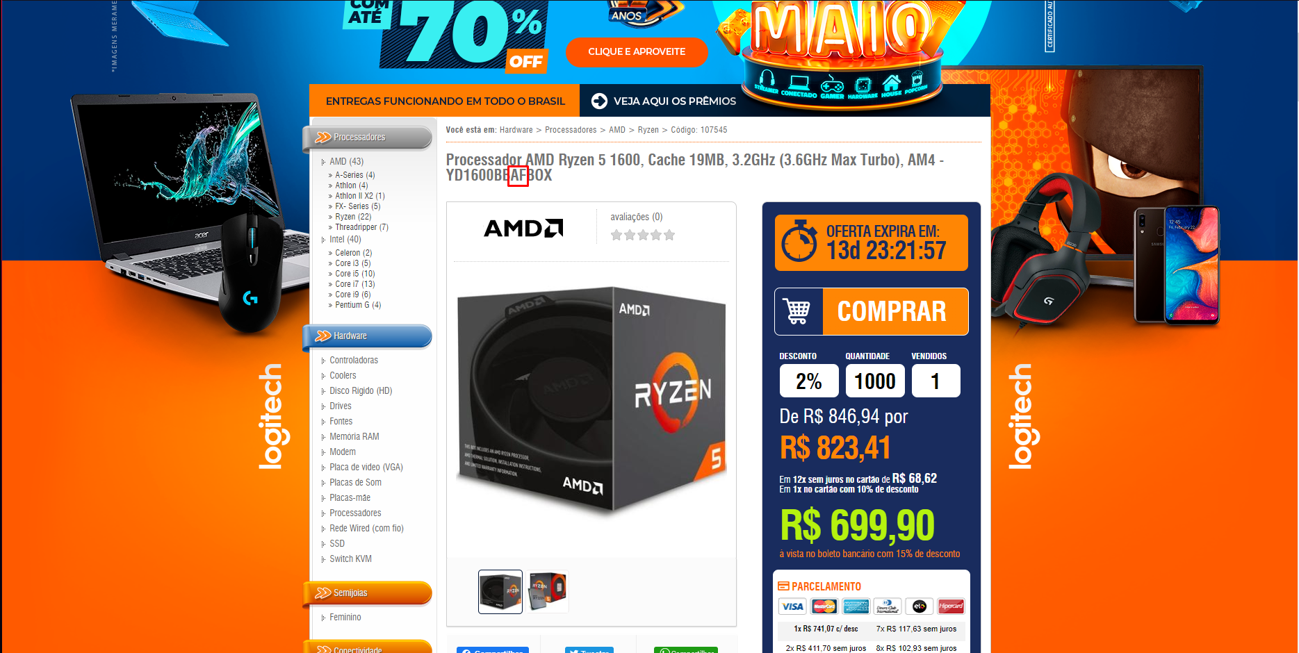

vocês conhecem algum site onde eu possa achar o R5 1600AF?
eu só acho as versões normais mesmo.
1 minuto atrás, BASARA disse:
A versão AF vem apenas escrito em seu código
Como este da Kabum, que inclusive é a única que ainda vende este processador no Brasil. O antigo, versão de 2017 teria como código AEBOX e não AFBOX.
