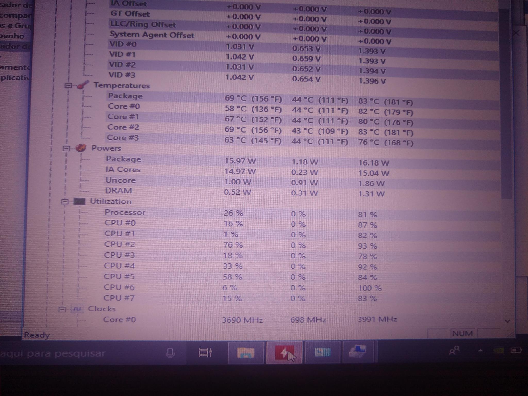

Olá, comprei um notebook usado e dei um grau nele aqui, coloquei uma pasta térmica prata daquela silver (não tenho uma melhor aqui por enquanto) e o processador sem fazer nada fica na casa dos 45°/50° e do nada vai para 80° e volta para 50° depois 60° isso é normal?

Quem sabe possa ser que o chip esteja com defeito mesmo ou pode até que o cooler do notebook está com problema. Vai ver o problema é que você colocou pouca pasta térmica.

Galera, Estou com um notebook da Samsung que está me quebrando a cabeça, pode me ajudar? O problema dele é o seguinte: Quando ele está com HDD comum a temperatura dele fica normal, na faixa dos 40°/49° isso sem estar usando absolutamente nada dele, agora quando coloco um SSD 2.5 nele a temperatura fica sem limites, ele fica totalmente instável com a temperatura, indo de 40° para 95°, não é o SSD o problema pois usei um M.2 NVME que eu tenho e ele também faz esquentar demais! Já fiz a manutenção preventiva, formatei, usei uma pasta térmica excelente e nada resolve isso, já pesquisei e não acho em lugar algum alguma resposta!
Olá! Só por curiosidade, já  testou com outro software de aferição de temperatura pra descartar possíveis bugs nas medições?

Eu resolvi bem parcialmente esse problema colocando o fornecimento de energia em 85%. Mas se eu usar alguma aplicação bastante pesada ele atinge esse pico de 80º - 85º as vezes até 95º. Comprei uma pasta térmica da Gelid tô esperando chegar; mas o notebook nem tem muitas saídas de ar então nem há alternativa de cooler de mesa.
