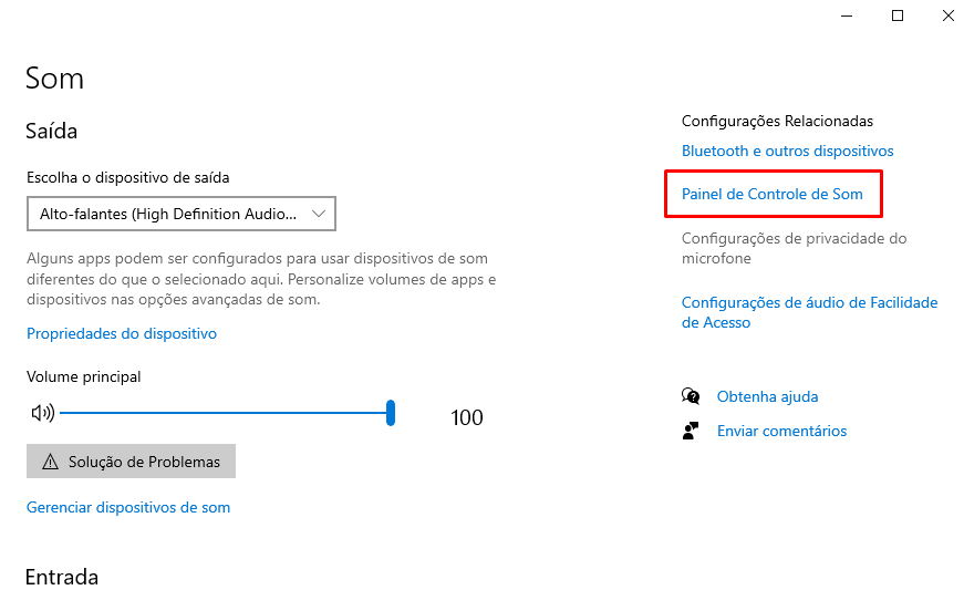

Faz o seguinte: Da um clique direito no teu icone de som aí ao lado do relógio como na imagem abaixo e clica  e Abrir Configurações de Som
Em seguida, clica no local indicado em vermelho abaixo (Painel de Controle de Som):

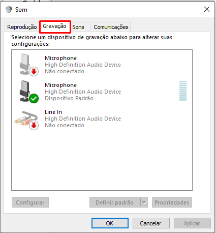

Na guia "Gravação" o que aparece pra você? Tente tirar o print com o headset conectado.

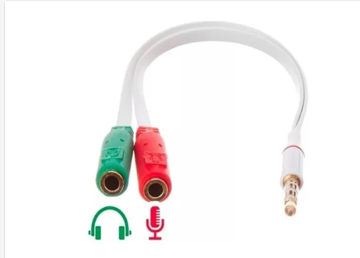

@Ana Clara Resende Leite Fone de celular possui 3 ou 4 polos, pois você encaixa em apenas uma entrada P2 para obter som e mic ao mesmo tempo (R, L, MIC). Em PC estas entradas são separadas, se ligar diretamente só vai funcionar o audio. Se ligar na entrada rosinha e der uns berros no fone (não no mic, no fone mesmo) tu vai ouvir sua voz.
Não entendi quando você falou de headset. Se você tem um, utilize ele e não o fone de celular. Se este headset for tmb de 4 polos, tu vai ter que comprar um split igual este aqui, custa uns 10 mangos: 101526-Cabo-P2-Femea-para-2-P2-Macho.jpg

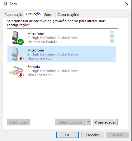

Aqui o print!
adicionado 2 minutos depois
@Phoenyx Isso!! O fone e o headset são a mesma entrada, acho que 4 polos mesmo. Queria era isso mesmo! esse adaptador!! tinha visto um ao contrário, mas acho que faz mais sentido ser esse ai.
Esse aqui não serve né?
