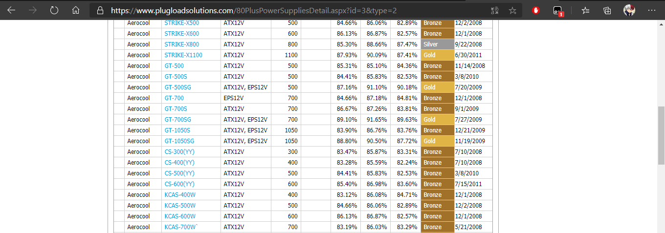

@EntityNull Na real o selo 80plus dela é verdadeiro
https://www.plugloadsolutions.com/80PlusPowerSuppliesDetail.aspx?id=3&type=2
