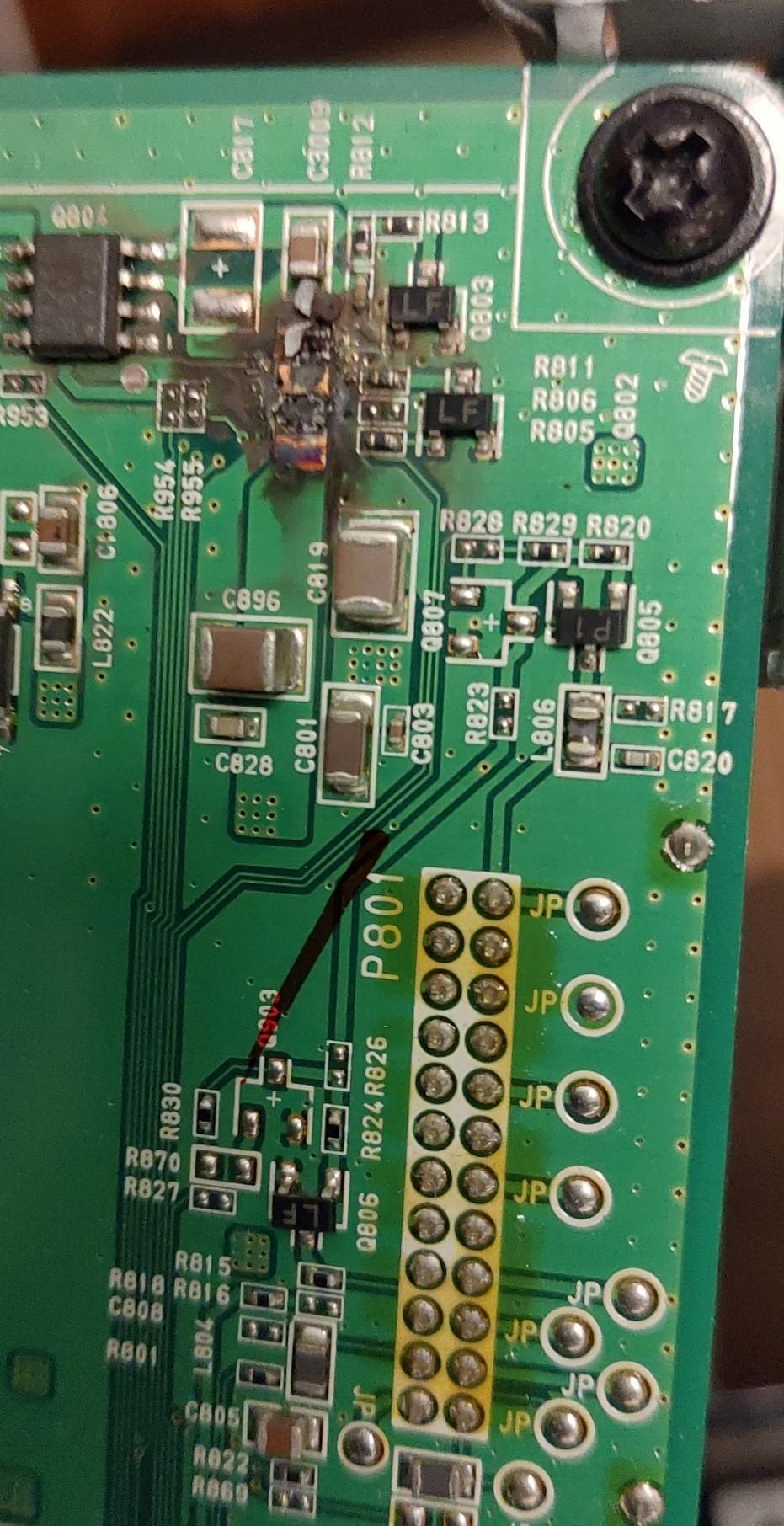

Pessoal, fritei a placa principal da minha TV LG, pelo menos acredito que foi apenas ela:
Como consequência, a TV liga normalmente, mas não aparece imagem. Não sei se tem som, mas é uma TV da LG que toca uma melodia ao ligar e o som dessa melodia sai nas caixas.

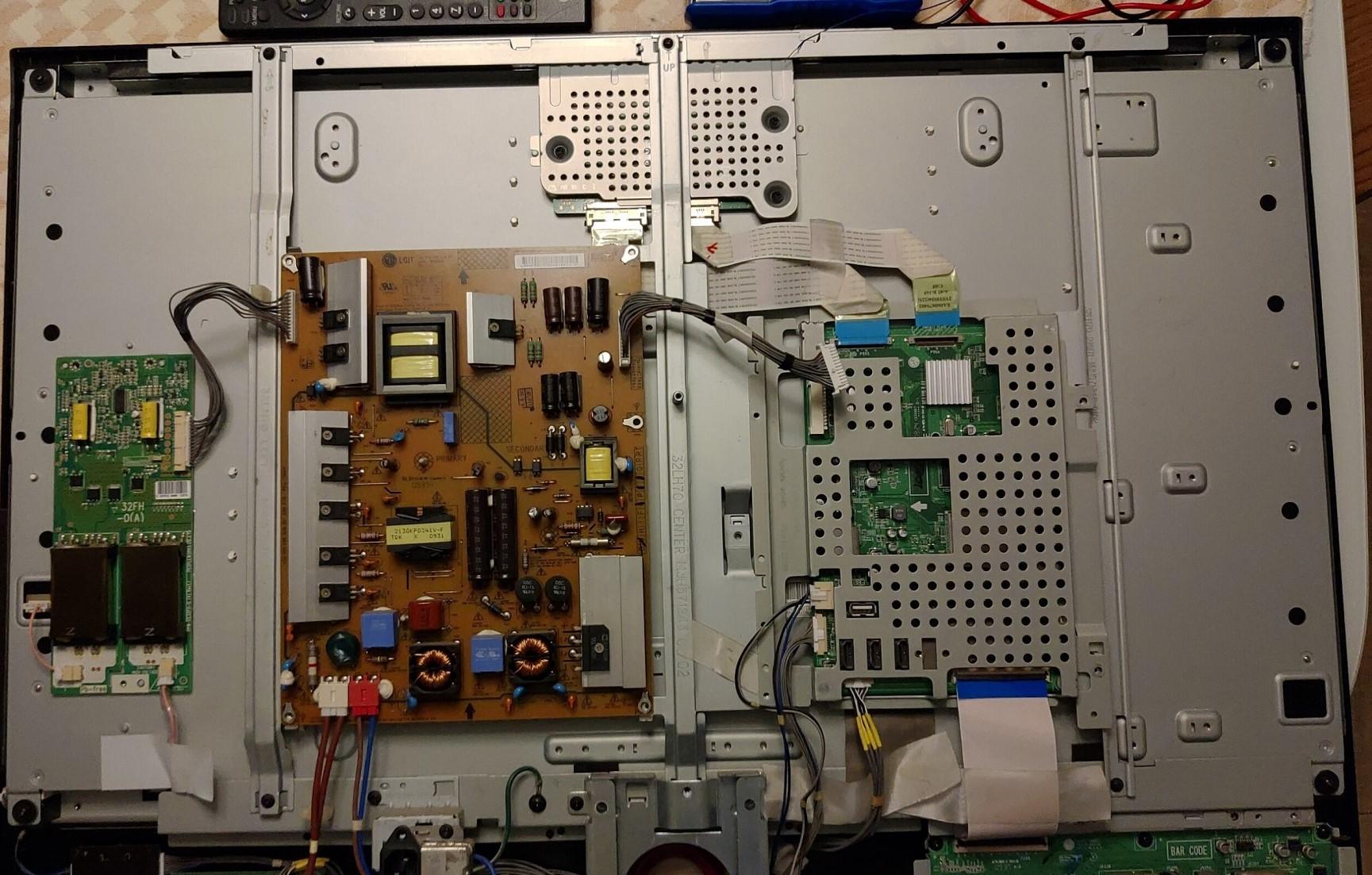

Abaixo segue uma visão geral da TV:

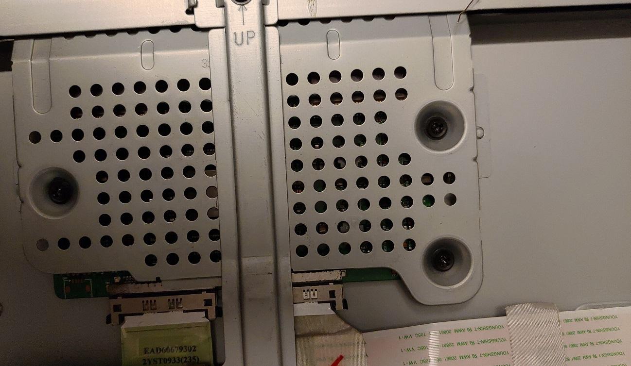

Essa parte coberta é placa TCON:

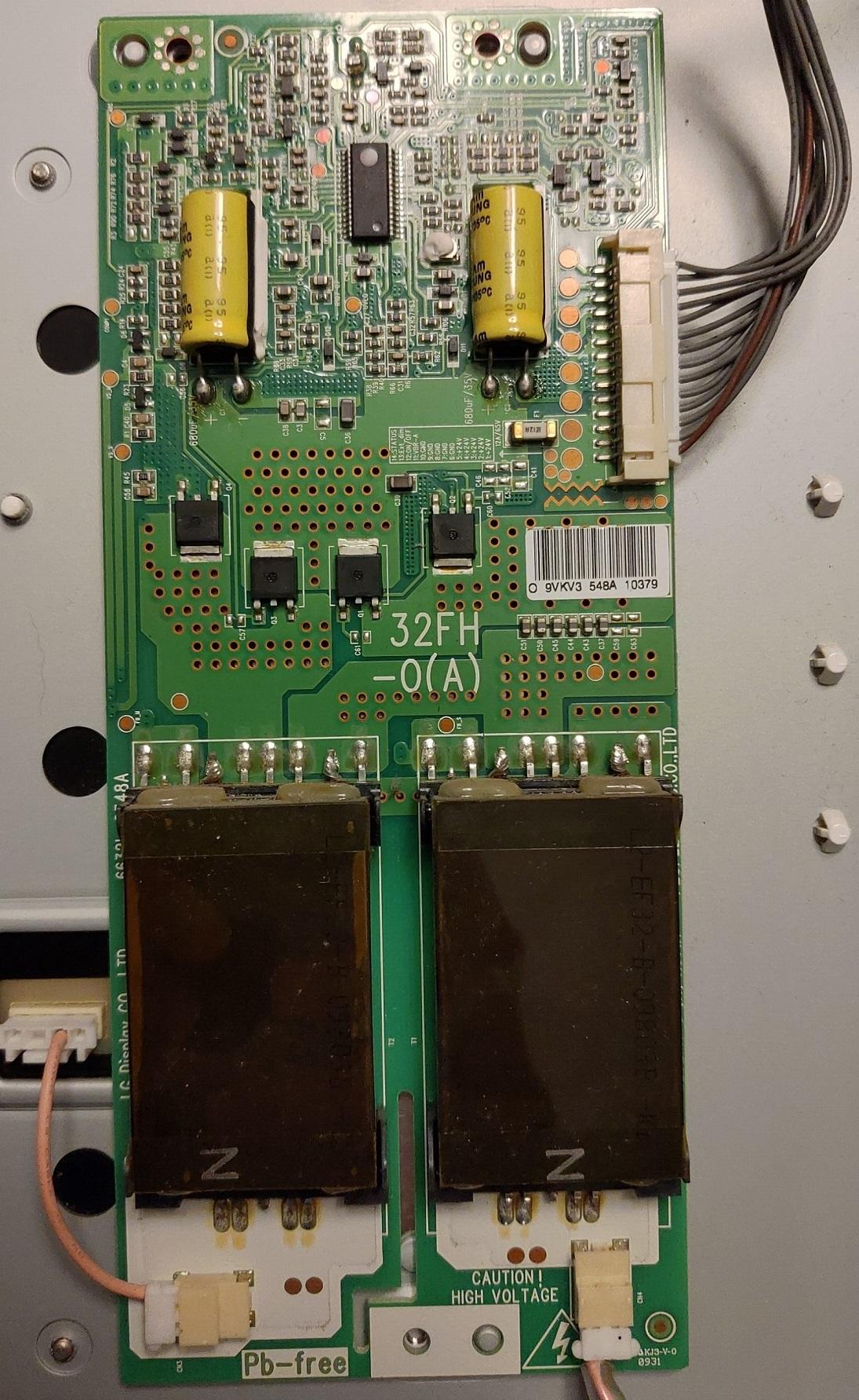

Essa é a placa inverter, eu acredito que esteja funcionando, mas não tenho certeza. Quando ligo a TV uma luz azul nessa placa acende e apaga em seguida, mas o led de TV ligada, visível externamente, continua ligado, pelo que li, isso de acender e apagar em seguida é normal na TCON, mas não sei se isso se aplica à inverter:

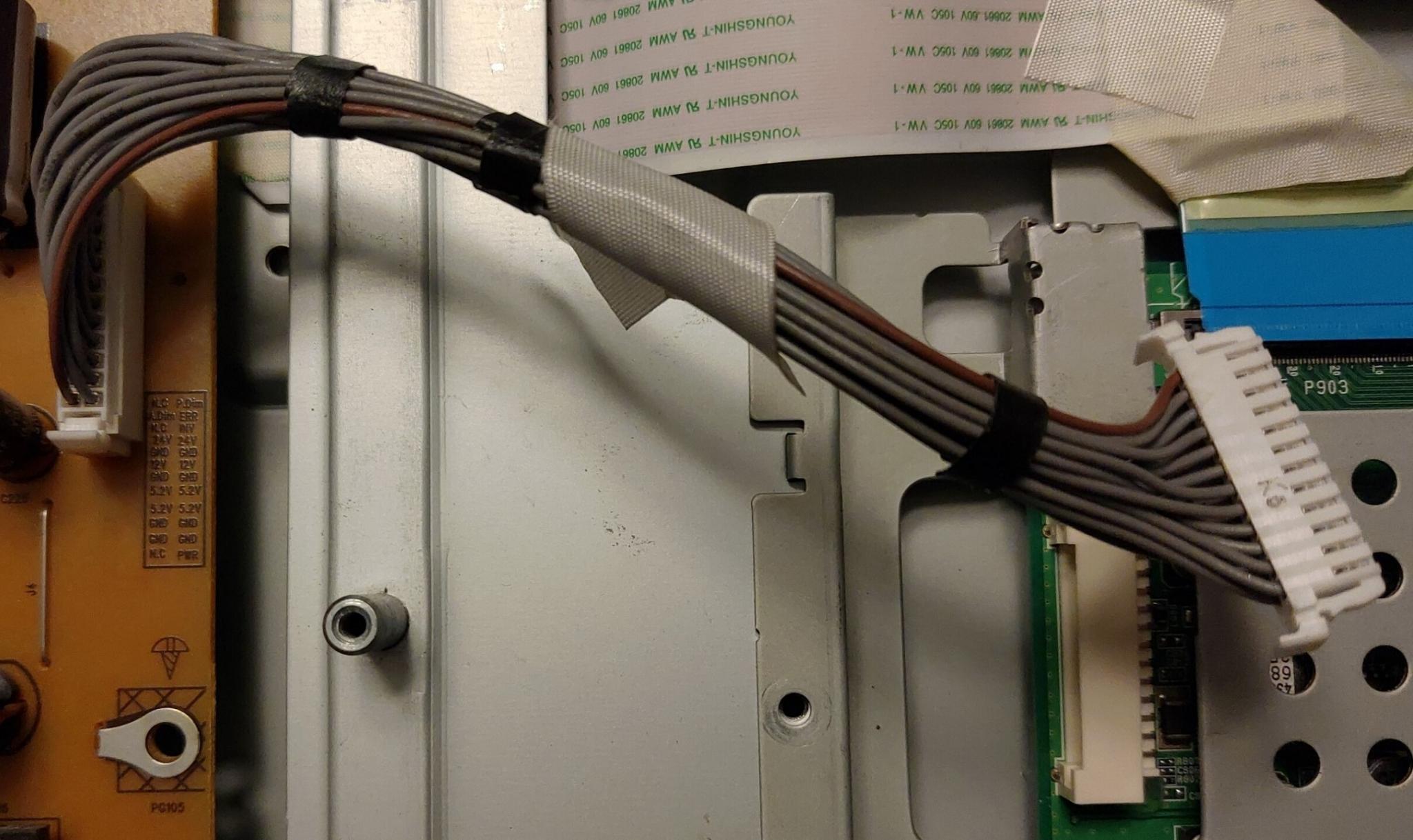

Abaixo o conector da fonte para a placa principal e detalhe dos pinos:
609941984_ConectorFonte-Principal95.thumb.jpg.fd48af83595bc76b7902b90e583d137f.jpg1478403336_DetalheconectorFonte-Principal80.thumb.jpg.ec1c325b66463d5e9a20aa991635bf8d.jpg
Abaixo o conector da fonte para a placa inverter e detalhe dos pinos:
905241846_DetalheConectorFonte-Inverter.thumb.jpg.3fe5cdbe62231012a1867d5fad56991c.jpg
Alguém consegue me ajudar, dizendo quais pinos devo ligar juntos para que eu consiga energizar a fonte e o inverter?
