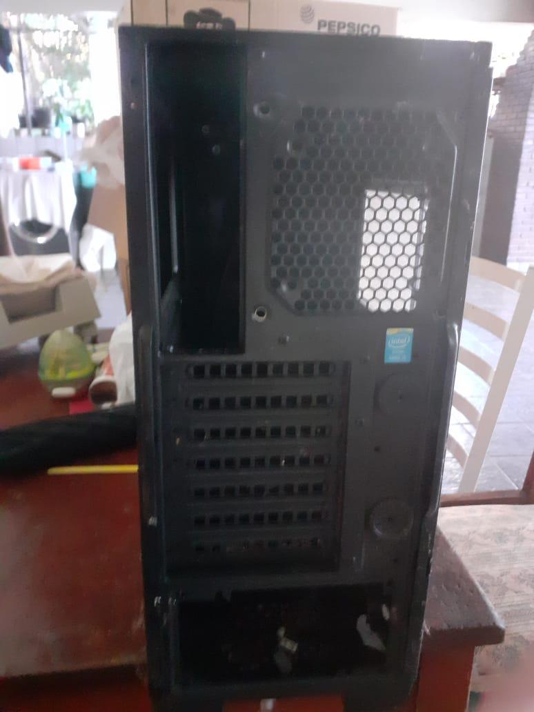

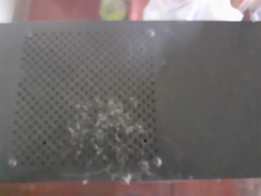

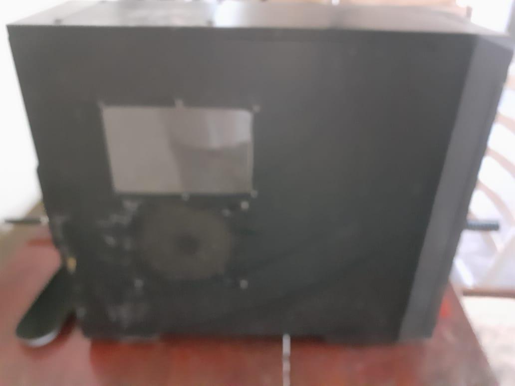

Muito obrigado, um brother me deu esse gabinete thermaltake midtower, sera que tem problema? Só vou ter que limpar porque tava guardado no canil do cara kkkkk.

Em 26/05/2020 às 17:21, NIGHT FALL disse:
@williamskm
Problema em sí não vai dar, mas é um modelo bem restrito quando assunto é refrigeração.
O que da pra fazer nesse modelo é colocar uma fan na lateral e outra na parte traseira porém seus hd ficarão sem refrigeração.
