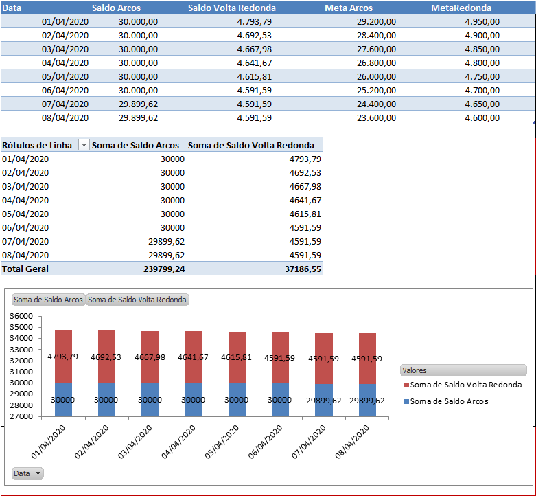

O meu objetivo é fazer um gráfico dinâmico (anexo 1 ) e tabela dinâmica (anexo 2) como as informações do gráfico abaixo, porém eu quero uma segmentação de dados para poder separar por destino.
Na tabela da coluna A até a coluna N eu tenho uma tabela que puxarei os dados, cada linha nessa tabela refere-se a um peso liquido (coluna F) e outras informações, porém tenho mais de uma linha de informações para uma mesma data
( coluna I), acredito que se eu conseguir na tabela da coluna AB até AD colocar o saldo ( é o menor valor da coluna L de acordo com a data, coluna I) para cada destino em seu determinado dia, eu consigo criar o gráfico que eu quero.
Obs: Para Arcos inicialmente eu tenho um saldo de 30.000 e a cada dia estou diminuindo esse saldo com o peso acumulado do dia referente a cada destino.
Obs: Para Volta Redonda  inicialmente eu tenho um saldo de 5.000 e a cada dia estou diminuindo esse saldo com o peso acumulado do dia referente a cada destino.
Muito importante: Caso eu não tenha nenhuma linha referente a data na tabela da coluna A até M o saldo na tabela AB até AD será igual ao ultimo saldo (na própria tabela AB até AD) para que quando eu faça o gráfico eu tenha barras preenchidas até o fim do mês independente se tem linha referente a data na tabela da coluna A até M ou não.
Eu preenchi na tabela referente a coluna AB até AD manualmente como exemplo. O gráfico e a tabela são apenas ilustrativos.

O gráfico não atualiza a meta, por exemplo se a meta no dia 01 é de 30.000 para Arcos e no dia 10 ja foi somado de peso liquido (coluna F)  10.000 a meta então seria 20.000. Mas o principal para mim é ajustar os valores de saldo, tudo bem ficar sem a meta. O saldo por exemplo, no dia 07 é de 103403,18 ou seja, muito maior do que os 30.000 iniciais, como eu estou tirando saldo a tendencia é que esse valor seja decrescente, na tabela dinâmica acho que você somou, o correto desse saldo seria 29.899,62 para Arcos e 4.591,59 para Volta Redonda conforme a tabela da coluna AB até AD, que eu preenchi manualmente.
Obs: no gráfico o saldo que é a barra azul sempre será crescente e a meta que é a linha verde sempre será decrescente.

Acho que me expressei mal, vamos tentar de outra forma. O que eu queria por favor é uma tabela dinâmica com o menor valor da coluna L (titulo saldo) separado por dia, ou seja, ficaria de forma automática em uma tabela dinâmica os  dados conforme eu preenchi manualmente (coluna AF até AJ)  ,esse saldo vai ser a minha barra azul no gráfico dinâmico, conforme no exemplo (coluna AF até AJ)
Obs: A meta de Arcos é igual a 30.000 - (800 * quantidade de dia que ja passaram do mês) e Volta Redonda 5000 - (50 * quantidade de dia que ja passaram do mês)
Pasta2.xlsx
Lembrando dessa obs: Muito importante: Caso eu não tenha nenhuma linha referente a data na tabela da coluna A até M o saldo na tabela AF até AJ será igual ao ultimo saldo (na própria tabela AF até AJ) para que quando eu faça o gráfico eu tenha barras preenchidas até o fim do mês independente se tem linha referente a data na tabela da coluna A até M ou não.
O meu principal objetivo é fazer o gráfico com saldo, se não tiver a meta tudo bem.
Obs: Quando tentei fazer o grafico manualmente percebi que os valores organizados da forma que está na coluna AF até AJ facilita a montagem do grafico, melhor que da  coluna AB até AD.

caso nao seja necessario a meta, a dinamica fica bem simples,  ela mostra assim:
quando a gente faz a segmentação de dados como eu fiz no arquivo em anexo, usando o Destino como critério, fica dessa forma:
sem seleção:
Destino Arcos:
Destino Volta Redonda:
se preferir sem a segmentação, deixa dessa forma:
