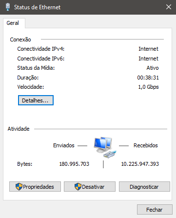

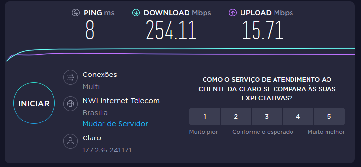

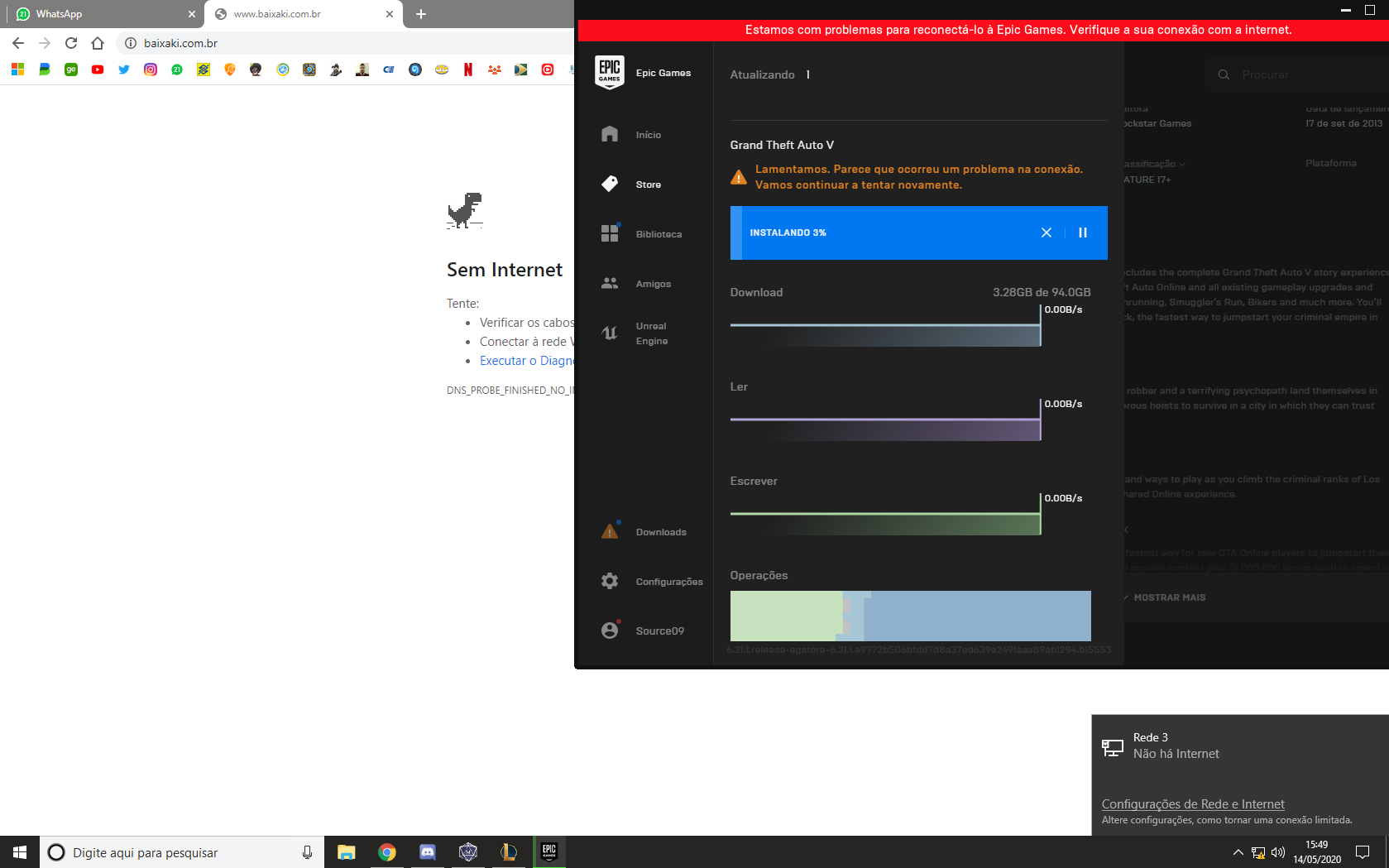

Estou enfrentando um problema com a minha internet. Quando estou forçando muito da minha internet(faço stream, ou download de algo mais pesado), o sinal via cabo simplesmente cai(wifi continua funcionando), e só se resolve quando eu reinicio o computador. Alguem pode me ajudar nessa situação?
print de um speedtest
print desta tela com o cabo conectado e funcionando

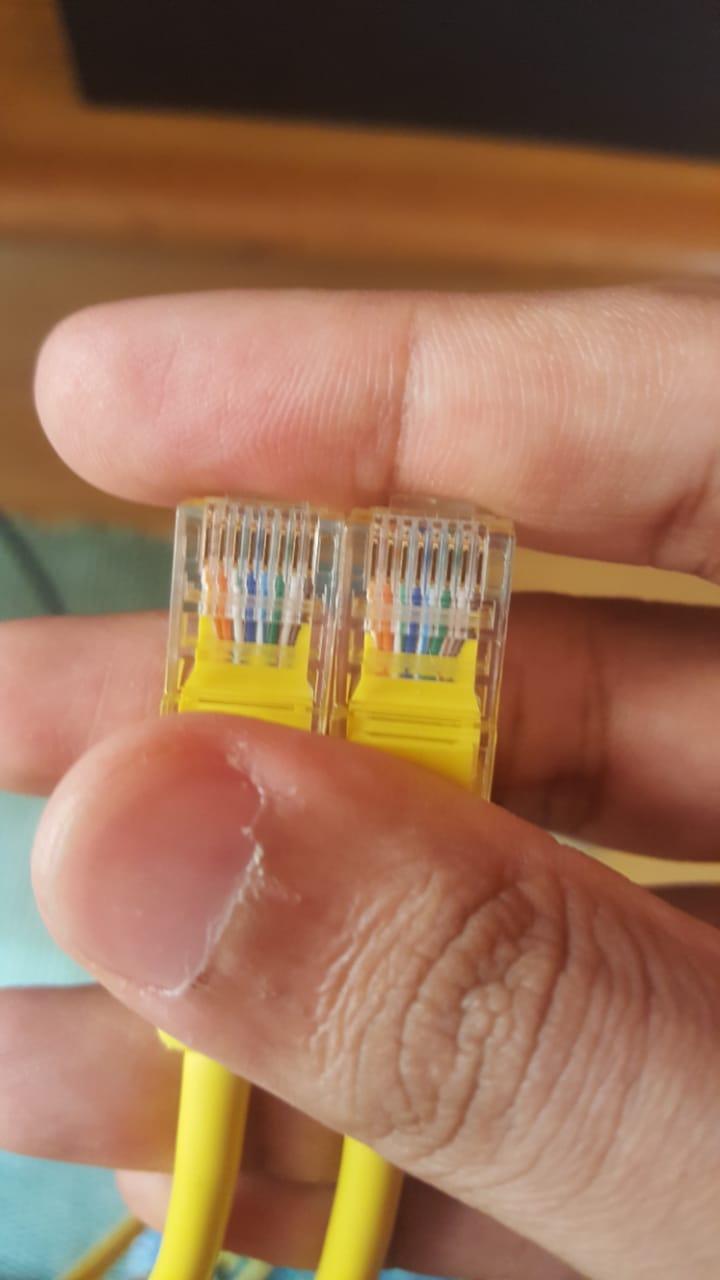

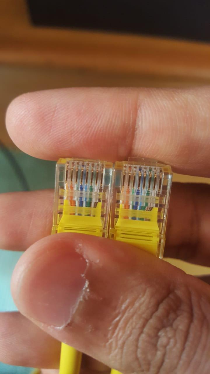

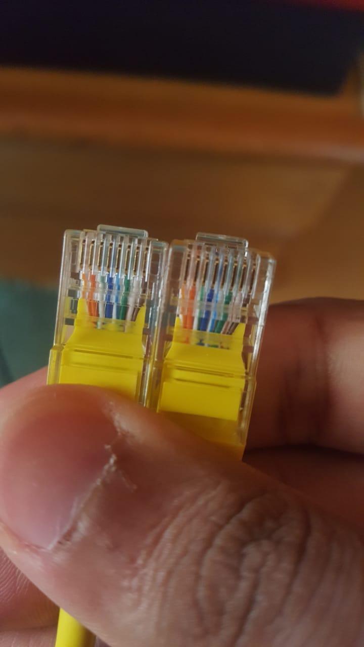

e foto das duas pontinha do cabo lado a lado mostrando as corzinha dos fio
