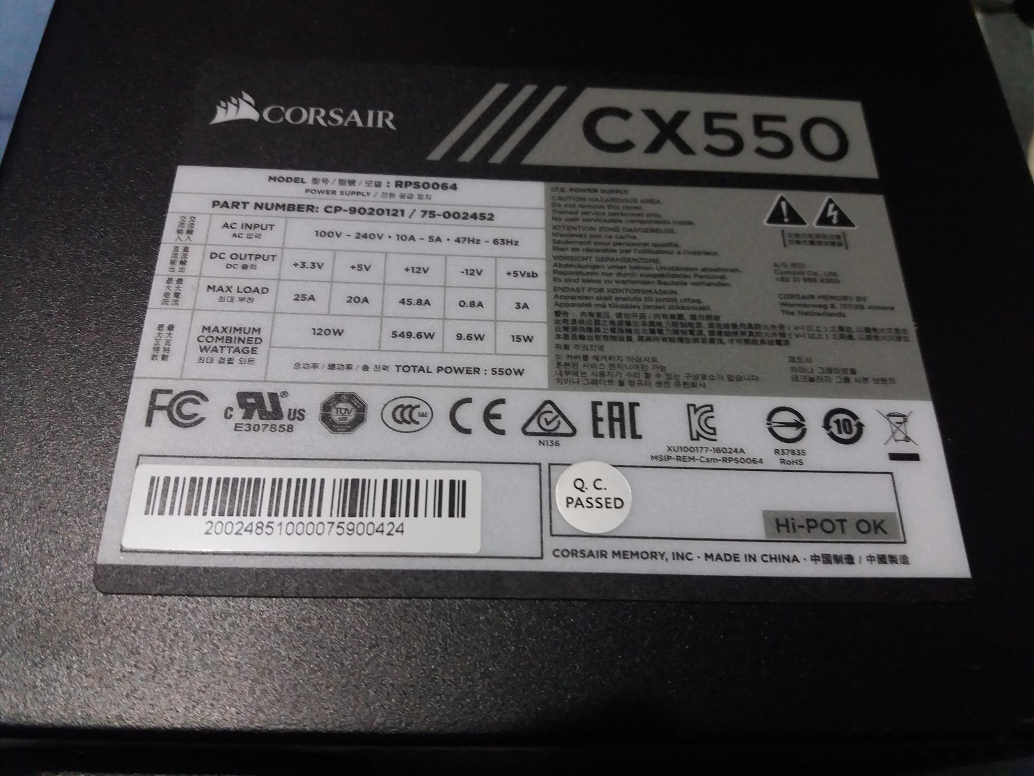

Bom amigos, apesar de ser deste fórum há 16 anos, é muito raro postar aqui.
As fontes CX, em especial as suas últimas atualizações (pela Great Wall e Channel Well), tem projetos decentes e construção adequada para sua relação de custo.
Também apresentam um prazo de garantia bastante razoável (implantei a garantia da Corsair em 2011, acredito ter deixado um bom legado com ela, mas saí da empresa há 3 anos e não sei como estão agora).
Esses modelos, são importados "aos milhares", portanto se um índice normal de defeitos (vamos "exemplificar", para fontes de alimentação, 1%, 2% ou até 3% no meio de 20 mil unidades no Brasil dos modelos CX, quantidade e porcentagem razoável), teremos 200, 400 ou até 600 fontes com defeito, mesmo sem haver nada de anormal em relação à quantidade de produtos com defeito no mercado.
Acontece que a explosão de uma fonte impacta muito mais que uma simples falha (não ligar, queimar "sem barulho" ou mesmo não fornecer energia de forma adequada), o que se propaga com muito mais força nas mídias sociais e fóruns.
É claro que mediante tantos relatos, é preocupante, pois nenhum de nós quer estar no meio desses "porcentos" de explosão.
Para a empresa, ou qualquer tipo de investigação, é importante saber os "lotes", ou seja, identificar o(s) Part Number(s) e Números de Série (S/N) dessas unidades, bem como a sua procedência, para tentar rastrear o problema.
O eventual relato de outra série para recall não tem ligação direta, mas sim o reconhecimento de que um erro de fabricação foi cometido e por isso o aviso para correção.
Atesto que já fui para 2 laboratórios da Allion Labs, onde vocês podem ver nos vídeos abaixo, com a presença do Aris (Tom's Hardware, TechPowerUp, Cybenetics) e Jon (Jonnyguru) esses mesmos modelos sendo testados em todas as suas qualidades:
Acreditem, esse local é uma parte muito pequena do laboratório, onde são realizados os testes da Corsair.
Trata-se de um dos mais importantes e rigorosos laboratórios do mundo, com várias sedes, portanto não é um problema de projeto, mas de fabricação (Great Wall ou CWT).
Não se tira o respeito e qualidade de uma marca por isso, pois é passível de acontecer.
Mas apenas se o seu sistema de suporte e garantia não honrar o problema causado, apenas à sua unidade ou até mesmo para eventuais terceiros componentes que tenha danificado.
Nossos testes no modelo CX550W estão publicados aqui:
https://bit.ly/3i2eahr
Temos uma unidade do modelo CX650, com Nota Fiscal e lacrado, mas não estamos trabalhando com os testes e certificações de fontes para o público, mas apenas ajudando dois fabricantes a desenvolver novos modelos para o mercado (testes privados).
Para finalizar, se alguém conseguir algum desses modelos para o TecLab verificar, possivelmente podemos identificar de onde vem o problema e até ajudar com isso, mas não temos nenhum modelo testado que explodiu.
Espero ter ajudado.

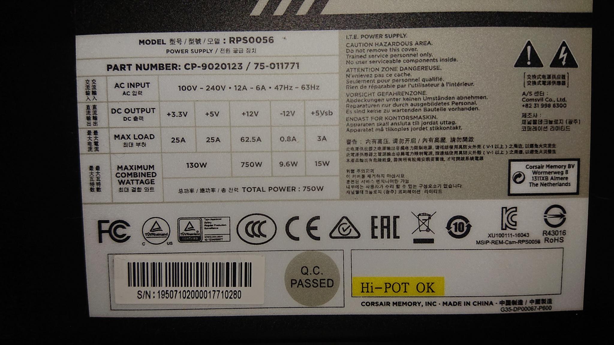

Passei 10 anos usando uma fonte bomba (SF-650P28N, https://www.clubedohardware.com.br/artigos/energia/teste-da-fonte-de-alimentação-extream-fex-65t28-de-650-w-r35135/ ) sem problemas no meu PC e quando decido trocar por uma q ia ser boa, começa a acontecer problemas com a marca. Comprei a minha CX750 na Kabum no inicio desse mês (junho/2020) e ainda não tive absolutamente nenhum problema. Ouvi micro estalos nos primeiros dias mas já parou sem dar nenhuma alteração no PC. Confesso q estou com medo pois ela parece q é pertencente à esse lote defeituoso. Meu sistema nem usa 50% da potencia da fonte e é ligado a um nobreak da APC de 1500VA micro processado. Comprei essa fonte com o intuito de fazer um upgrade na minha placa de vídeo no final do ano, mas agora nem sei se ela chega até lá...
Meu sistema:
SSD M.2 Gigabyte 512gb
placa-mãe Gigabyte B360M Gaming HD
Intel Core I7 8700K Refrigerado por um H80i v2 (que voltou da garantia da Corsair porque o primeiro falhou a bomba)
2x 8gb DDR4 2,666mhz
Geforce GTX 1060 6gb
3 HD`s e um drive de DVD-RW (nem sei pra que...)
O numero do lote seriam os 8 primeiros dígitos do S/N?
Postei só pra constar e se acontecer algo vou relatar aqui.
1683885790_DSC_0002-Copia.thumb.JPG.b0bbf1d402c563109b81161f0db8b223.JPG1107066177_DSC_0006-Copia-Copia.thumb.JPG.2d1409a877cf81b4535e6bb76dd8a5c1.JPG

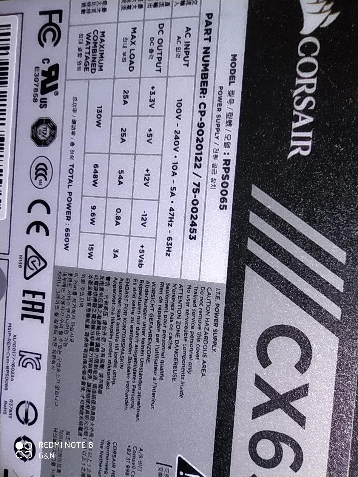

Olá pessoal, vim relatar que sou a mais nova vitima de estouro dessas fonte, vou contar logo abaixo
Comprei a fonte a poucos dias na Kabum modelo CX 650 CP-9020122-BR  liguei ela no meu pc quinta feira dia 25/06/2020, no dia 27/06/2020 as 14:30h o pc estava ligado sem uso apenas ligado na area de trabalho, daí do nada um estouro forte, como um barulho de um 'tiro', o pc reinicia e continua funcionar normalmente, verifiquei a tomada e tá tudo perfeito sem problema na rede eletrica. Hoje no dia 28/06/2020 deu o mesmo ESTOURO. mas detalhe o pc tava desligado, apenas na tomada mas DESLIGADO. tirei todos os cabos de energia verifiquei se tinha algum cheiro de queimado ou fumaça mas não tinha nada, verifiquei a tensão da tomada no multímetro e tambem normal, depois liguei os cabos da fonte e tentei ligar novamente, e deu outro ESTOURO FORTE, mas pc ligou normalmente. Nao faço ideia do que seja mas o problema com certeza é na fonte. Eu usava antes disso uma outra fonte Corsair e não apresentava isso, usei por mais de 6 anos e nunca apresentou isso, e essa menos de 4 dias uma fonte nova e mais forte do que a anterior e está assim como descrevi
@Ronaldo Buassali Entao Ronaldo, tivi o mesmo problema relatado no forum pelo pessoal, comprei a fonte Corsair CX 650 usei apenas por 2 dias no terceiro deu um estouro muito forte, 3 vezes e esta funcionando no pc ,, estou usando ela ainda por nao ter outra pra substituir,, faça um video e poste no seu canal falando sobre isso já ajudaria muita gente
