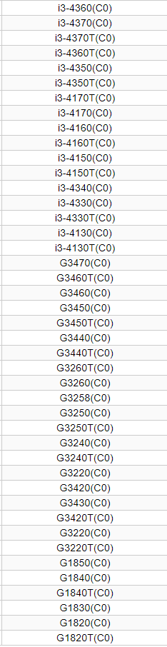

@Matheus Gonçalves Barbosa Qual processador voce me recomendaria tenho uma rx 570 e infelizmente nao estou conseguindo extrair seus 100% acredito que por conta do processador
3 horas atrás, Matheus Gonçalves Barbosa disse:
Olá @SrGhost159, Infelizmente não é possível. Aqui tem a lista de todos que podem ser usados na sua placa:
https://www.asrock.com/mb/Intel/H81M-VG4 R2.0/#CPU
Olá, @SrGhost159
Como se trata de uma CPU de socket antigo, vai mais na base de achar um preço bom, eu procuraria um i7 de entrada ali, ou um i5 top de linha, você só vai conseguir achar usado no MercadoLivre, ou outro site de anúncios. Não tem fornecimento novo desses processadores mais.
Como já se trata de uma placa de vídeo mais nova, eu começaria a pensar em um upgrade pra nova geração Intel 8º 9º 10º ou a linha Ryzen da AMD, com memoria ddr4.
