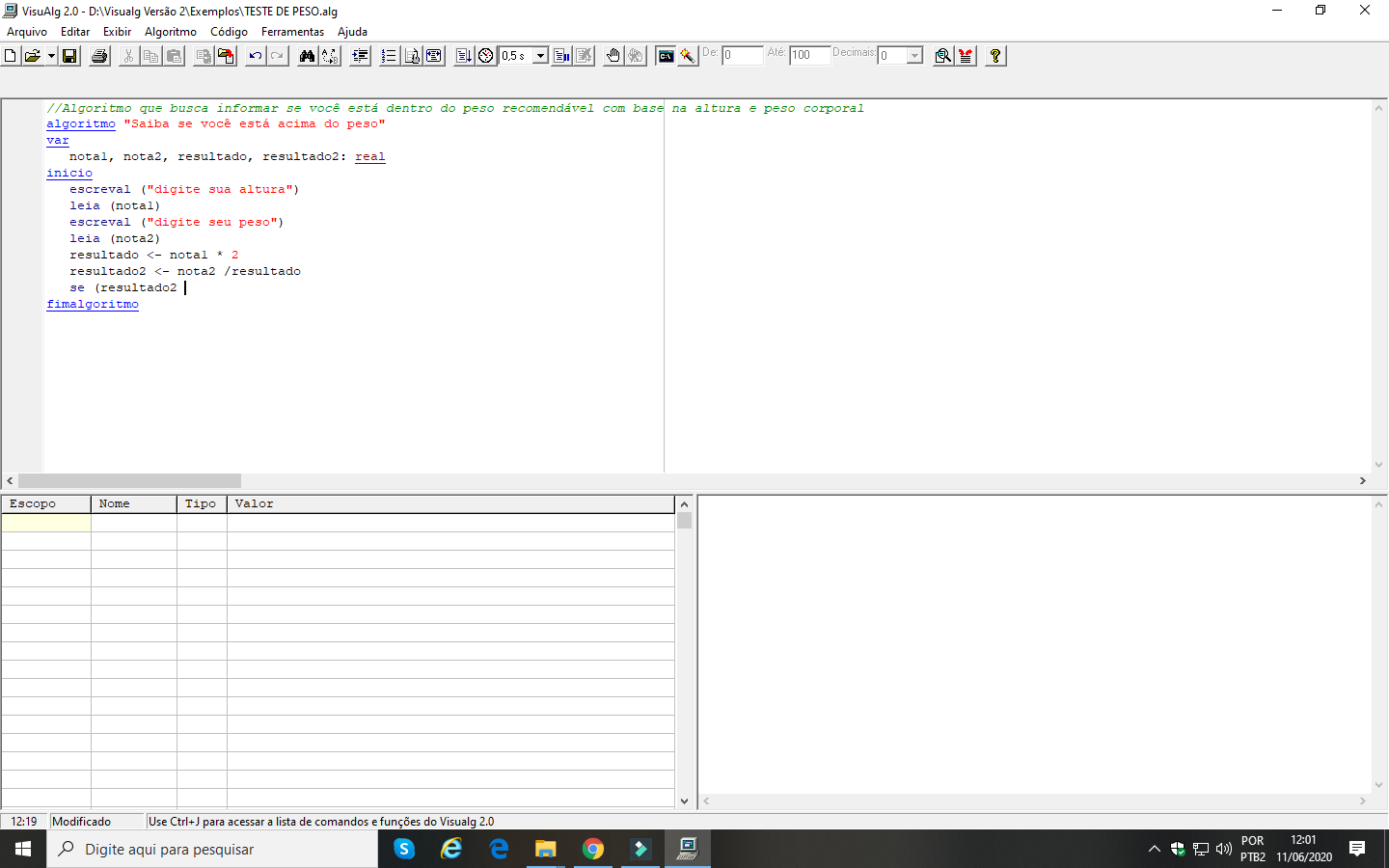

galera, é o seguinte : comecei a programar faz nem uma semana, comecei com o visualg 2.0, tive uma ideia de fazer algo simples com os comandos que já sabia. Então a ideia era : fazer algo que te dissesse se você esta acima ou abaixo do peso, então fiz o programa efetuar uma conta para saber.
O PROBLEMA É o resultado da conta, por exemplo, se a conta de entre 18 a 25 você esta no peso ideal, PORÉM, eu não sei como botar o resultado para ser ENTRE 18 e 25, só sei escolher 18, ou 25.
Tem como me ajudarem ?

@renaldinhogaúche     para postar seu código é melhor usar o botão   <>   que está desenhado lá na barra de ferramentas da janela de postar
  para facilitar a cópia do código ,  para colocar se o valor está entre um e outro , coloque as duas opções entre parênteses e o operador entre eles ,  e seu código ficaria assim  :
algoritmo "saiba se você está acima do pêso"
var
  nota1,nota2,resultado,resultado2 : real
inicio
  escreva("digite sua altura ")
  leia(nota1)
  escreva("digite seu peso ")
  leia(nota2)
  resultado <- nota1 * 2
  resultado <- nota2 / resultado
  se ( resultado > 15 ) e ( resultado < 25 ) entao
    escreval("você está Ótimo , seu pêso é Ideal !")
  fimse
fimalgoritmo
@LuisOPsum, dica iniciais:
  1. Use nomenclaturas de variáveis sugestíveis;
  2. Sempre deixe seu programa rodável (mesmo que ainda incompleto).
Exemplo para o 1:
var
  altura, peso : real
  IMC : real
Exemplo para o 2:
algoritmo "Saiba se você está acima do peso"
var
  altura, peso : real
  IMC : real
inicio
  escreva("Digite tua altura ")
  leia(altura)
  escreva("Digite teu peso ")
  leia(peso)
fimAlgoritmo
Perceba que esse código só vai ler 2 valores e vai finalizar... não vai dar uma resposta... normal! ainda não finalizou.. mas se botar para rodar, vai rodar sem erros... ele está rodável, apenas ainda não está pronto.
A ideia é que aos poucos você vai inserindo algo novo no código, mas sempre deixando ele rodável... ou seja: ou você termina de fazer o que começou, ou desfaz... ou, se está tentando fazer e está com erro, deixa o código da forma que está testando.. e assim verificar o que está errado.
Vamos inserir o cálculo do IMC, ex.:
var
  altura, peso : real
  IMC : real
inicio
  escreva("Digite tua altura: ")
  leia(altura)
  escreva("Digite teu peso: ")
  leia(peso)
  IMC <- altura * 2
  IMC <- peso / IMC
  escreval("Seu IMC é ", IMC:1)
fimAlgoritmo

Ou seja: a fórmula correta é a "a altura ao quadrado", mas no teu código você fez "a altura vezes 2". Corrigindo fica:
var
  altura, peso : real
  IMC : real
inicio
  leia(altura)
  leia(peso)
  IMC <- altura * altura
  IMC <- peso / IMC
  escreval("Seu IMC é ", IMC:1:2)
fimAlgoritmo
Resultado:
Deu certo...
Agora posso inserir mais uma coisa nova: a classificação de acordo com o valor do IMC.
Mas antes prosseguir, vale revisar a fórmula. Veja:
  IMC <- peso / IMC
Não faz muito sentido o IMC ser "altura ao quadrado" e logo depois ser o "peso dividido pelo IMC"... tá estranho, não? Algo mais correto poderia ser assim:
  alturaAoQuadrado <- altura * altura
  IMC <- peso / alturaAoQuadrado
Percebe como fica tudo mais auto-explicativo e coerente com que está sendo proposto?
Como é uma conta simples, poderia ser feito diretamente... ex.:
  IMC <- peso / (altura * altura)
Não tem problema... vai dar na mesma... o que precisa ser evitado é "reaproveitar uma variável" para uma função diferente do que ela foi declarada...
Por fim... basta inserir as "estruturas de seleção" para classificar o indivíduo de acordo com o valor do IMC. Essa parte:
6 horas atrás, renaldinhogaúche disse:
var
   altura, peso, alturaAoQuadrado : real
   IMC : real
inicio
   leia(altura)
   leia(peso)
   se (IMC < 18.5) entao
      escreval("MAGREZA")
   fimSe
   se ((IMC >= 18.5) e (IMC < 35)) entao
      escreval("NORMAL")
   fimSe
fimAlgoritmo
Por aí vai..
Então, essa parte da seleção entra alguns pontos:
  1. a estrutura de seleção em si, ou seja: usar o se/entao. Também pode ser conhecido como "Desvio condicional".
  2. na expressão da condição no se, que a parte que está com dúvida, entra os Operadores Relacionais e Operadores Lógicos.
Perceba ali no segundo se/entao que um tem tem o "=" e no outro não... 18.5 está incluso na faixa... já 35 não, só valores menores que ele. Seria melhor utilizar "<35" que "<=34.99"... Com esse último também iria "funcionar", mas não iria ficar tão preciso... vai que rola um 34.992? Ele não é nem menor igual a 34.99, nem é maior ou igual que 35... o cara iria ficar sem classificação!!!
Daí seria só efetuar pequenos ajustes para o teu gosto e terminar de inserir as outras classificações possíveis...
ADENDO: faz mais sentido utilizar se/entao/senao, mas se ainda não estudou senao, ignore e use apenas se simples mesmo.
  • Amei 1
@renaldinhogaúche, por favor, termine a implementação e depois poste o código final aqui para analisarmos e também poder servir de base para um eventual novo visitante.
Se tiver dúvidas em alguma parte, é só falar.
Adendo 1: lembrando que tecnicamente deverá utilizar uma estrutura se/entao/senao ou escolha/caso., em vez de um monte de se/entao separados.
Adendo 2: separados que me refiro acima não é o "espaçamento entre os se/entao", mas que, ao NÃO utilizar o senao, o programa vai se comportar como se fossem instruções independentes umas das outras (todas as condições vão ser verificadas independentes dos valores), ou seja: esse espaçamento que dei no código foi para enfatizar isso... (o separamento entre as linhas é apenas estético para o VisualG). Ao utilizar um senao (corretamente), quando uma condição foi verdadeira, o programa vai pular para o fim, ou seja: não faz as outras verificações (já que se estiver numa classificação, não tem como ser outra ao mesmo tempo).
